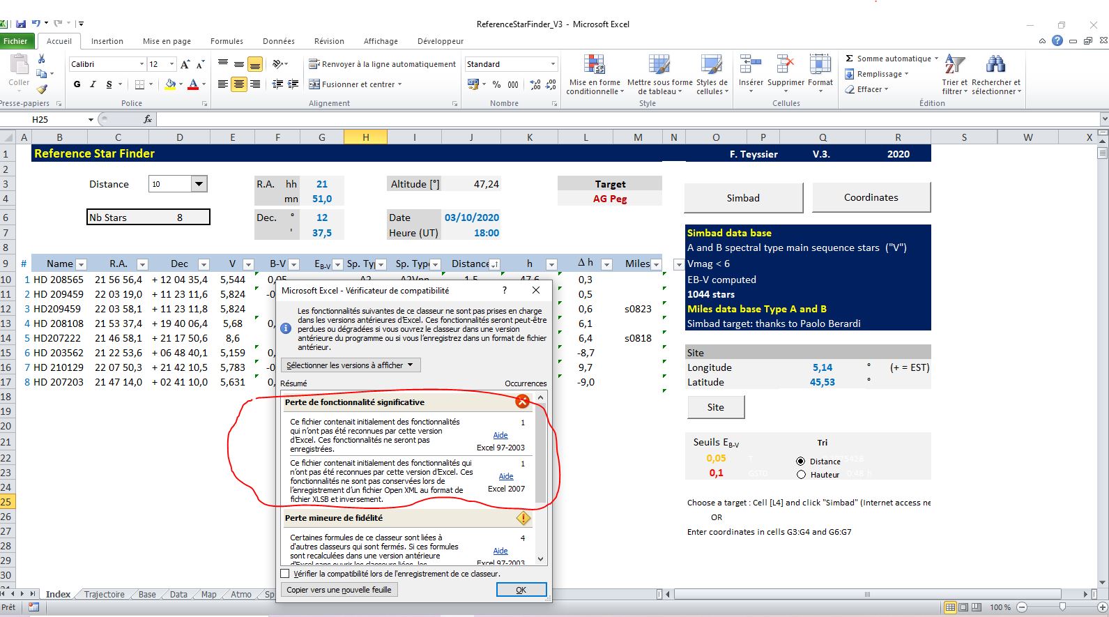

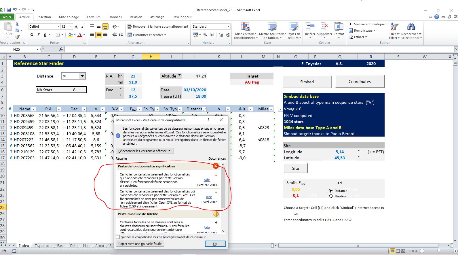

Suite aux observations de Hubert, je viens de faire l'essai de ReferenceStarFinder_V3 avec Exel Office 2010 (au lieu de Office365) sous Windows10: j'ai toujours le même problème: pas de changement de l'Altitude après modification de l'heure UT et validation de la frappe (alors que l'altitude varie bien après changement de l'AD, DEC ou Latitude). Or j'ai lancé le vérificateur de compatibilité d'Excel 2010, qui indique deux pertes significatives de fonctionnalités (copie jointe):
Merci pour votre aide.

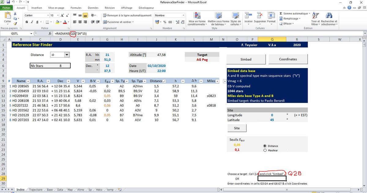

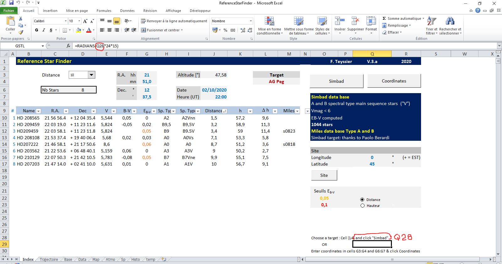

J'ai refait des essais avec la version corrigée mais j'ai encore le même souci de non changement de l'Altitude lorsque je modifie l'heure UT (tests faits Windows10 et Office365, Windows10 et Office2010, Windows7 et Office2010.
Concernant ce que tu mentionnes: la cellule de calcul qui était écrasée, je vois dans la nouvelle version de ReferenceStarFinder que la formule dans Q29 (qui était dans la précédente version en Q26), renvoie sur Q28 où il y a du texte:
Merci encore et meilleurs voeux.
