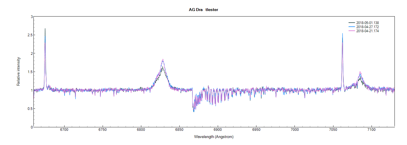

My result for May 1 compared to my last two recent spectra. Also showing recent drop in Raman feature.

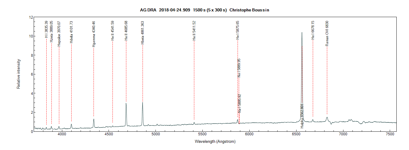

Les raies identifiées avec Plotspectra sont les suivantes :
spectre AG DRA 24 Avril 2018
L'animation ci-dessous permet de mieux apprécier l'évolution des intensités relatives des raies, en particulier les raies HeII (4686) et Hbeta (4861) entre ces 2 dates.
Comparaison des spectres AG DRA les 6 et 24 Avril 2018
_agdra_20180406 et 20180424_Christophe Boussin_3700_7570.gif (85.01 KiB) Viewed 18930 times

The lines identified with Plotspectra are the following (see at the top).
The animation at the top allows you to better appreciate the evolution of the relative intensities of the lines, especially HeII (4686) and Hbeta (4861 ) between these 2 dates.
