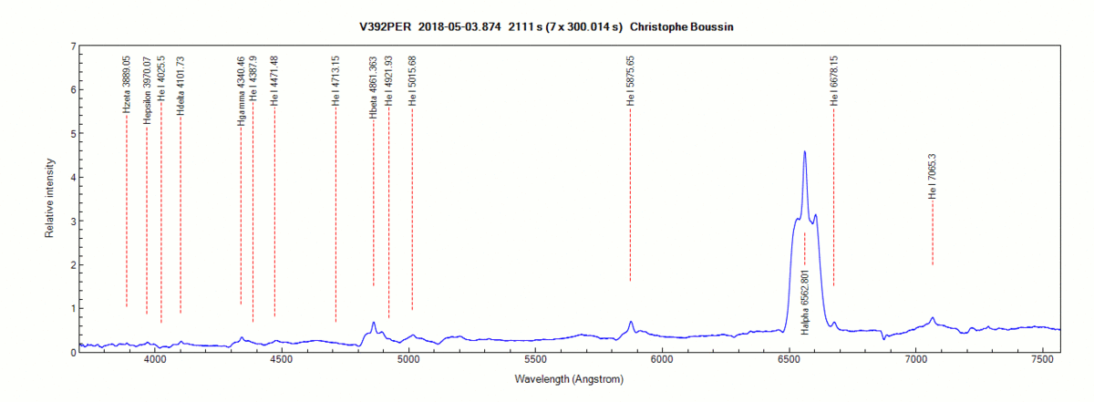

La nova de ce soir ! Beau coucher du Soleil, super ! Le temps de faire les flats :
Le spectre :

Bravo Etienne,
Moins de chance ici, presque complètement bouché jusque puis quelques trouées à partir de... 23h00... alors que la météo annonçait une belle amélioration qui est finalement arrivée trop tard. De rage j'ai quand essayé de faire des images entre (et dans) les nuages. Le résultat est très bruité et j'ai terminé très bas vers 23h35 (7x300s).
Résultat donc très médiocre mais je le montre quand même car il confirme tes images avec une distinction de plus en plus nette de ce profil à 3 pointes pour les raies principales Balmer et He. La courbe en bleu est celle obtenue lors de la précédente éclaircie, le 5mai, la courbe en rouge est celle de ce soir. Malgré un rapport signal/bruit très fortement dégradé la différence de profil est très nette.
Cette nova reste vraiment passionnante.
A bientôt je l’espère dans de meilleures conditions.
Daniel

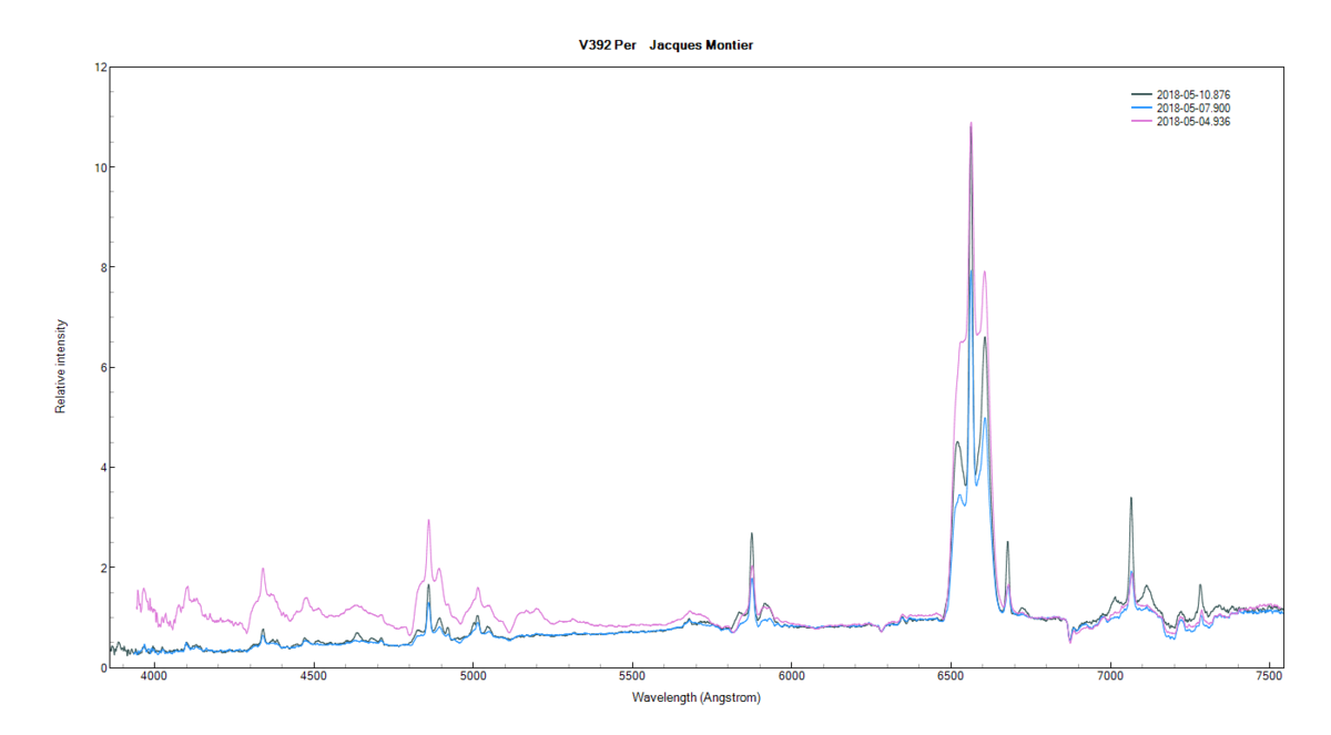

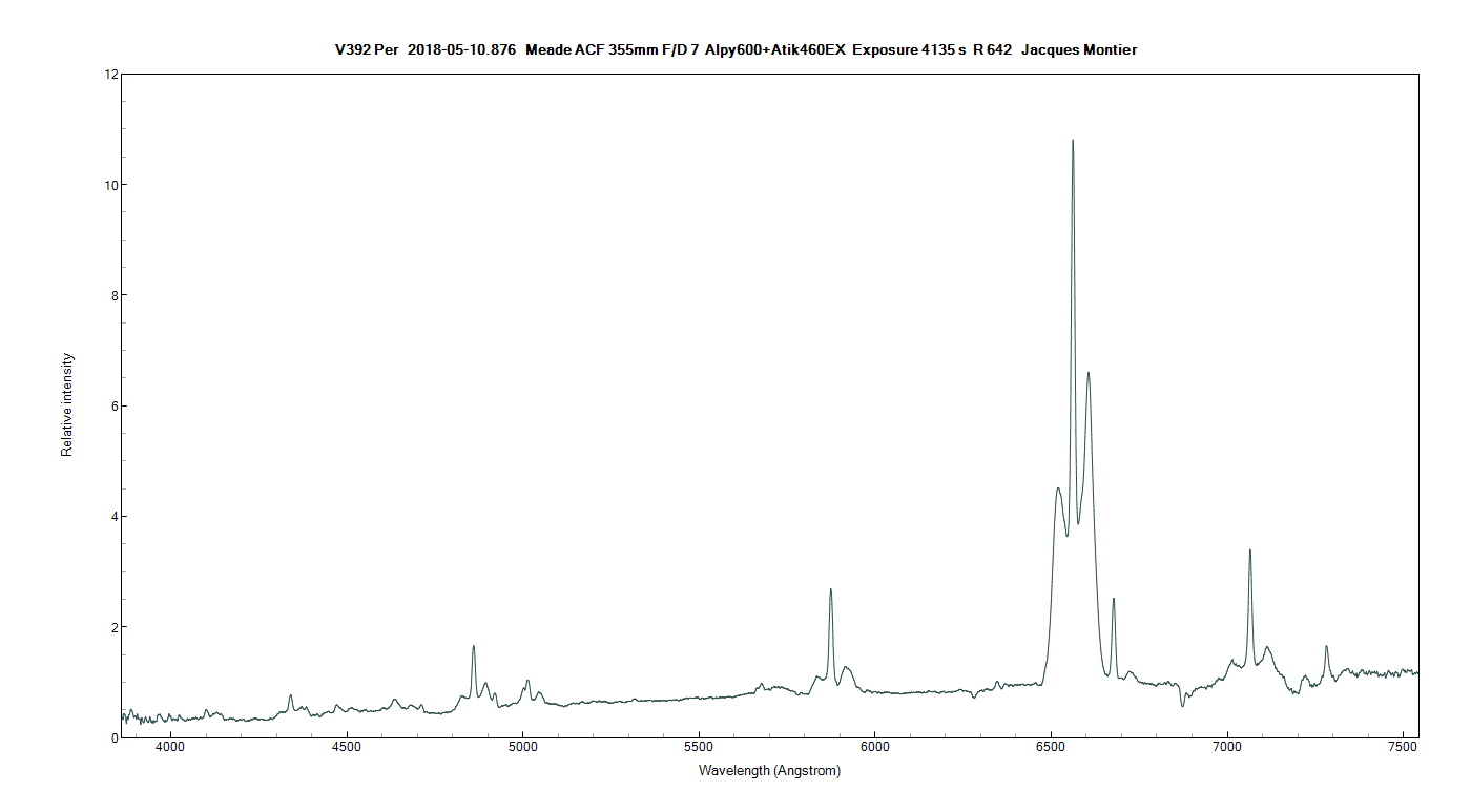

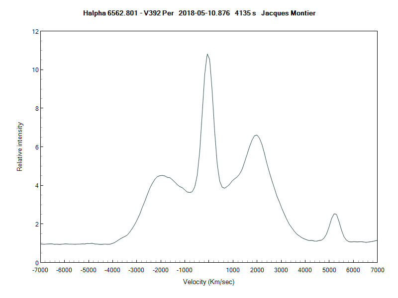

Jacques Montier
Posts: 242
Re: V392 Per in outburst
Post by Jacques Montier »

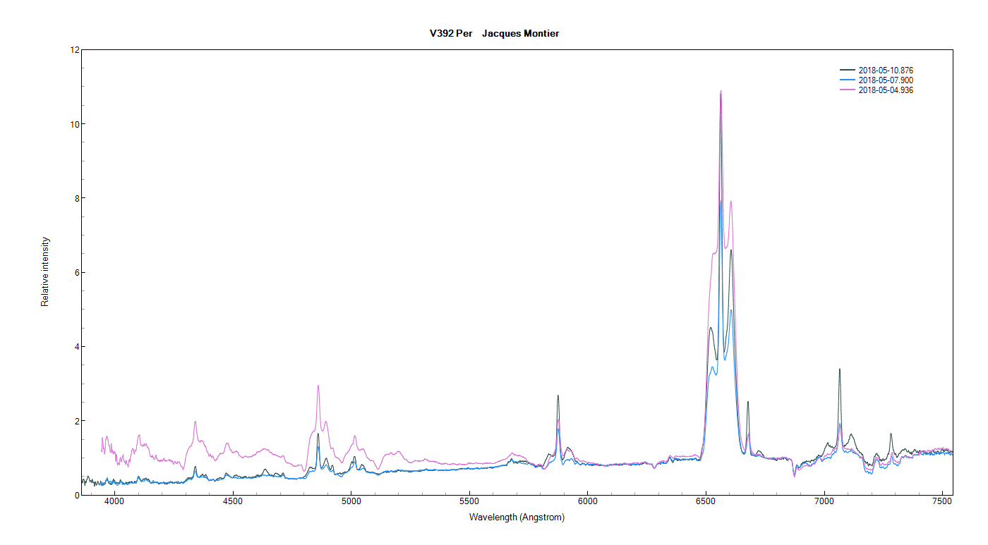

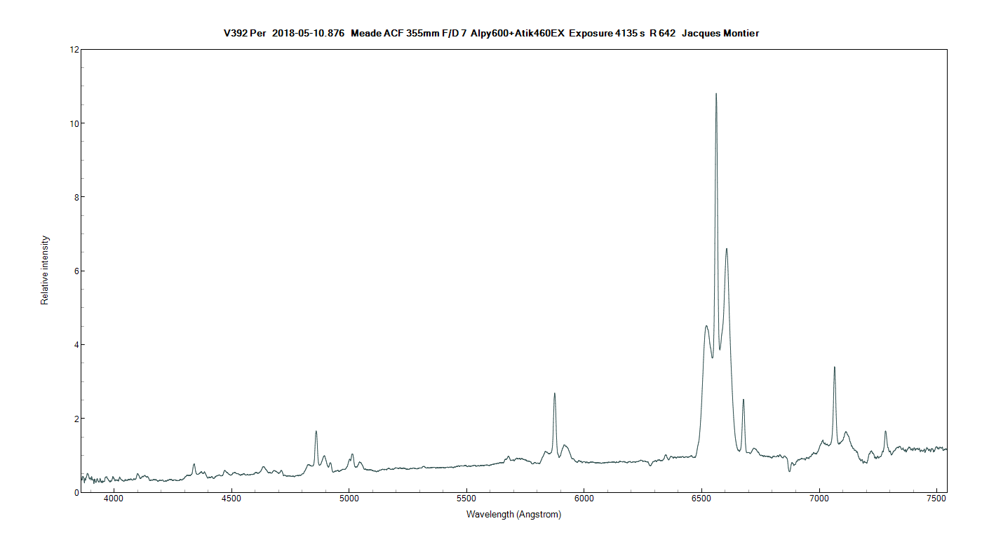

Bonjour à tous, et bravo pour la réactivité ! Les spectres traités quasiment en temps réel cette nuit ! Impressionnant !
Même manip de mon côté avec un ciel breton parfait... Mais oui, mais oui :D
Profil final obtenu à partir de 12 poses de 300s
On retrouve bien les évolutions des profils particuliers de la raie Halpha et des autres que chacun a pu observer de son côté.
Jacques Montier

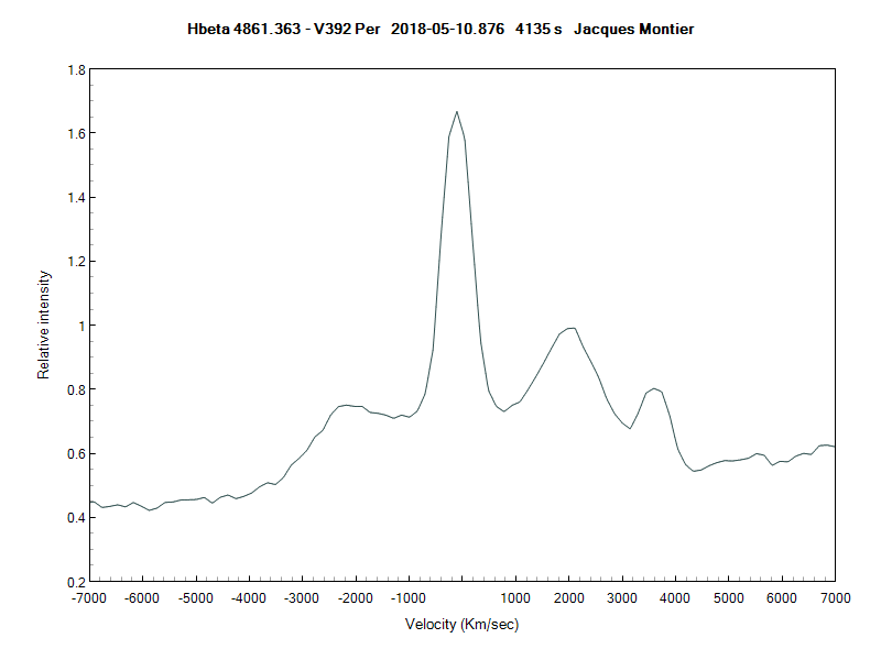

Bonjour Jacques, Etienne et les autres,
Effectivement la soirée d'heir a été un peu agitée et q'ai quelques doutes sur la qualité de mes résultats dans ces conditions. Avant d'envoyer mon spectre à François, j'ai fait une vérification de la calibration et j'ai été intrigué par un changement de position relative de la raie centrale en Halpha.
Plutôt qu'un long discours j'ai essayé de résumer le problème par le graphe suivant :
On peut y voir :
- la raie centrale Halpha sur mon spectre du 05mai (rouge) en comparaison avec la raie Halpha de l'étoile de référence HD39283. La raie centrale de la nova est à gauche. Ceci correspond au décalage de -90kms/s déjà mis en évidence discuté plus précédemment.
- la raie centrale Halpha sur mon spectre du 10mai (vert) en comparaison avec la même référence mais aussi avec HD31134, une autre étoile de référence pour double vérification. La raie centrale de la nova apparaît à droite (+50km/s ?).
Bien sûr, avec un niveau d'erreur de +-30kms/s et de possibles erreurs de calibration, cette différence est certainement questionable. A défaut de spectre haute définition du m^me jour, merci de me dire si vous voyez la même variation de position de la raie centrale. Dans le cas contraire il me faudra refaire la calibration de ces images du 10/05 prises dans de mauvaises conditions et donc peut être pas très fiables.
Bon ciel à vous,
Daniel
Ps : à défaut d'autre conclusion, nous pouvons donc déjà dire que le temps est parfois (et même souvent ces derniers jours) meilleur en Bretagne qu'à Toulouse... :D

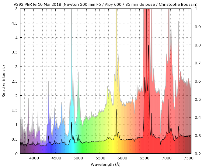

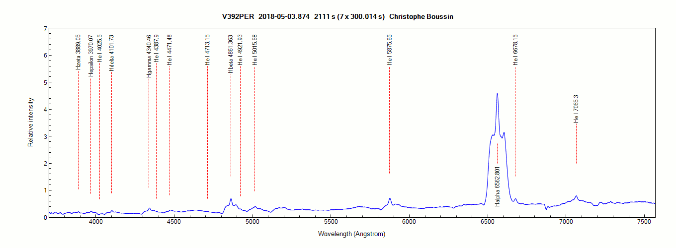

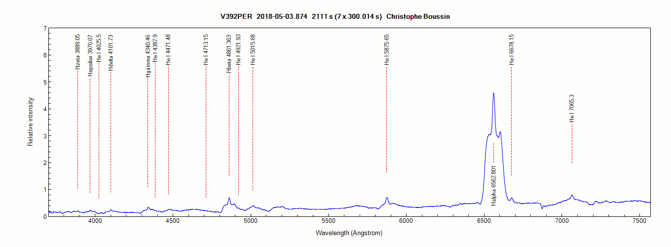

Après une interruption (nuageuse cette fois...il ne peut pas faire beau tous les jours à Château-Thierry !), voici le résultat de ma session d'hier soir, 10 Mai, avec le spectre ci-dessous obtenu à 20 h 48 TU avec une résolution de 506 (JJ = 2458249.380) et une durée d'acquisition de 35 min (7 x 300 s).
V392 PER le 10 Mai à 20 h 48 TU
_v392per_20180510_867_Christophe Boussin_3700_7570.png (99.04 KiB) Viewed 21190 times

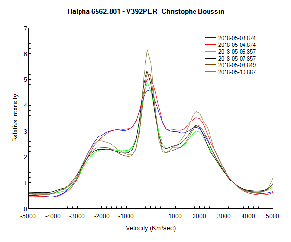

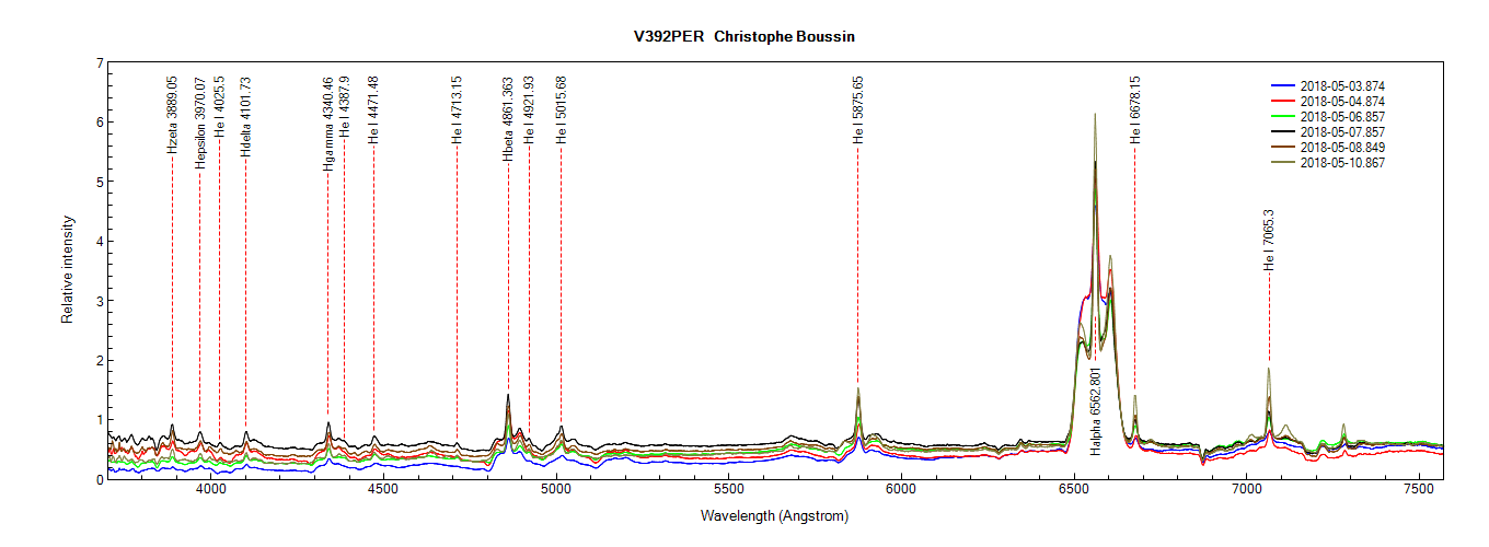

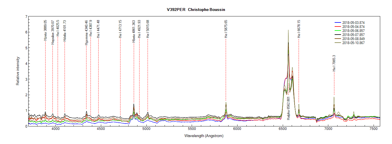

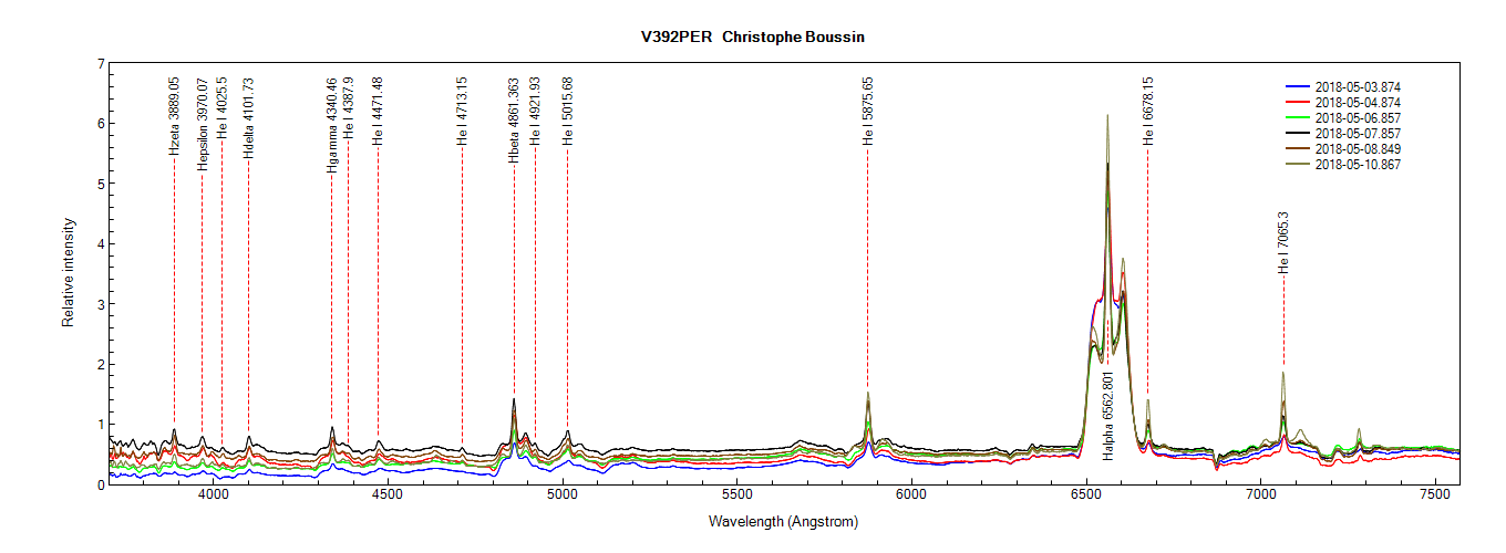

La comparaison des spectres obtenus les 3, 4, 6, 7, 8 et 10 Mai avec identification des raies (Plotspectra) :
V392 PER les 3, 4, 6, 7, 8 et 10 Mai 2018
...et son animation !
Evolution du spectre de V392 PER du 3 au 10 Mai 2018
Quelle évolution en une semaine du spectre de V392 Per pendant cette phase de transition !!
A quand l'apparition des raies interdites...?
Le profil de Halpha pour ces mêmes dates :
Profil de la raie Halpha V392 PER
vitesse_v392per_Christophe Boussin.png (36.35 KiB) Viewed 21190 times

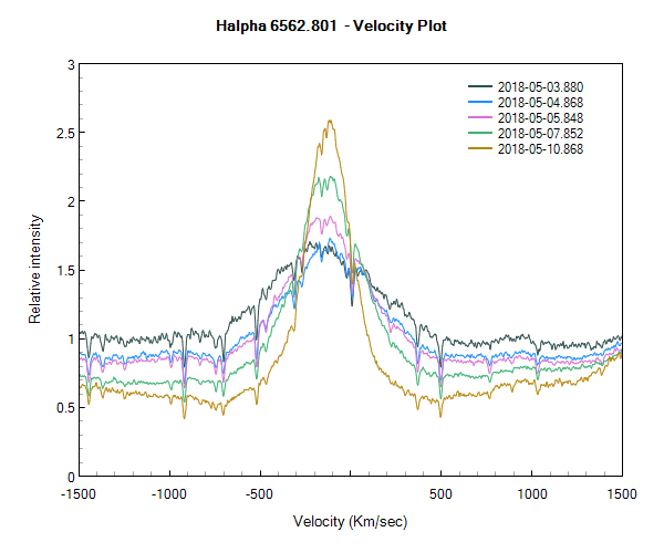

Bonsoir à tous,

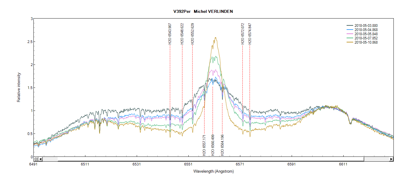

Encore un peu de chance pour moi hier soir, mais cette fois la transparence du ciel était moins bonne qu'auparavant (ciel chargé d'humidité). Le signal est très bruité dans le rouge, notamment après la DIB située vers 6614 A
J'ai eu des soucis de guidage sur fente lorsque le ciel était encore bleu, cela s'est calmé vers 23H.
Voici mes résultats avec le LHIRES III fente 23µm, 4x900s + 600s.
Dans le diagramme de vitesse, pas de correction de la vitesse héliocentrique .
V392 Per velocity Plot.png (47.79 KiB) Viewed 21187 times
Merci à tous des partages !
Bon ciel !
