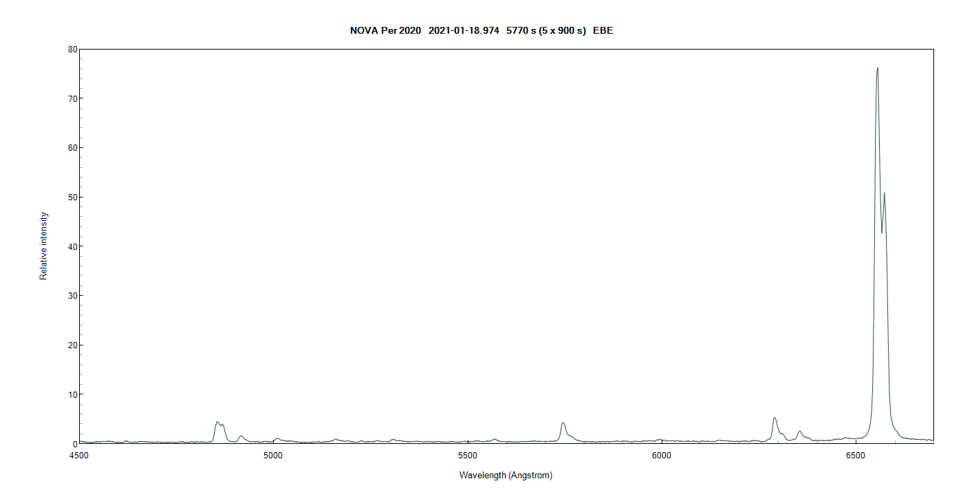

Mon anglais est tellement mauvais que je vais écrire en français. Le réglage de l'Alpy n'est pas des plus faciles, il faut vraiment prendre le temps et régler minutieusement avec plusieurs essaies pour arriver à déterminer à la main la meilleure distance entre spectro et CCD, avec les raies les plus droites possibles pour qu'il n'y ai pratiquement pas de tilt à corriger. Quand je le règle je me sert d'une lampe fluo-compacte et j'essaies d'avoir les raies les plus fines possible, c'est pas évident il faut qu'elles soient fines sur tout le spectre parfois on peut faire un réglage en ayant le rouge bien réglé mais pas le bleu, c'est pour ça que c'est délicat. Je règle sur une lampe qui donne des raies, puis après je regarde le sur le spectre solaire pour voir si tout est bien réglé sur tout le spectre. Une fois bien réglé j'évite de tout retoucher... ces réglages donnent toujours du stress... :P et je suis loin d'être un pro...
Tu arrives à combien en résolution avec l'Alpy quand tu sors ton spectre ?
Ci-joint mon dernier spectre de la Nova à R=564 ; caméra Atik414ex ; bin1x1

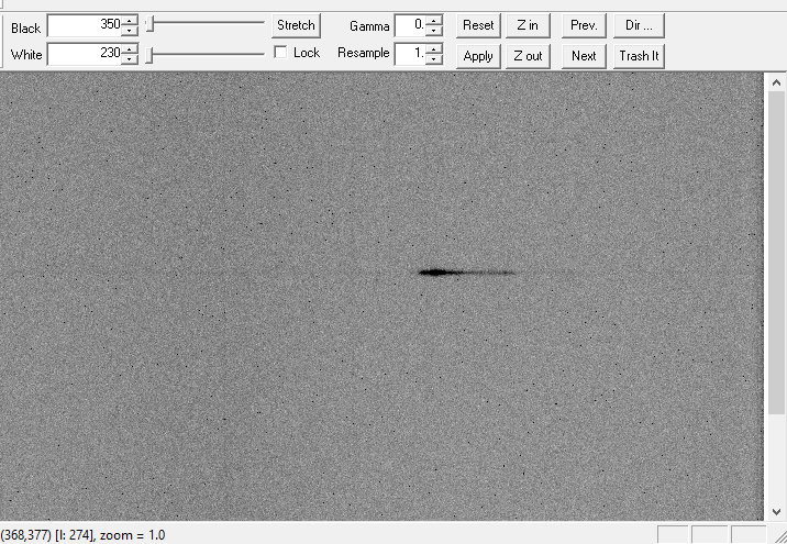

It is clear here tonight but with a bright moon nearby so I am trying this (LHIRES 1200) This is a stack of 6x600s raw exposures.
The line is clear (very intense at blue edge) but the continuum is almost invisible.

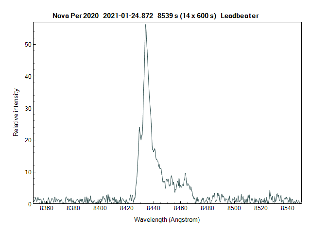

Hi Robin,
Excellent result on such a faint target.
Have you computed the 1D spectrum?
Francois Teyssier wrote:Hi Robin,
Here it is. (The SNR in the continuum is 2 :shock: )
I will send the ID fits to you

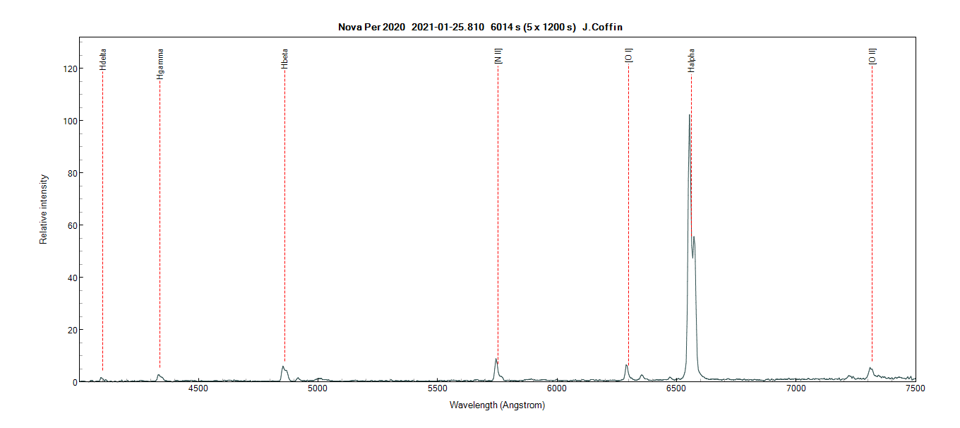

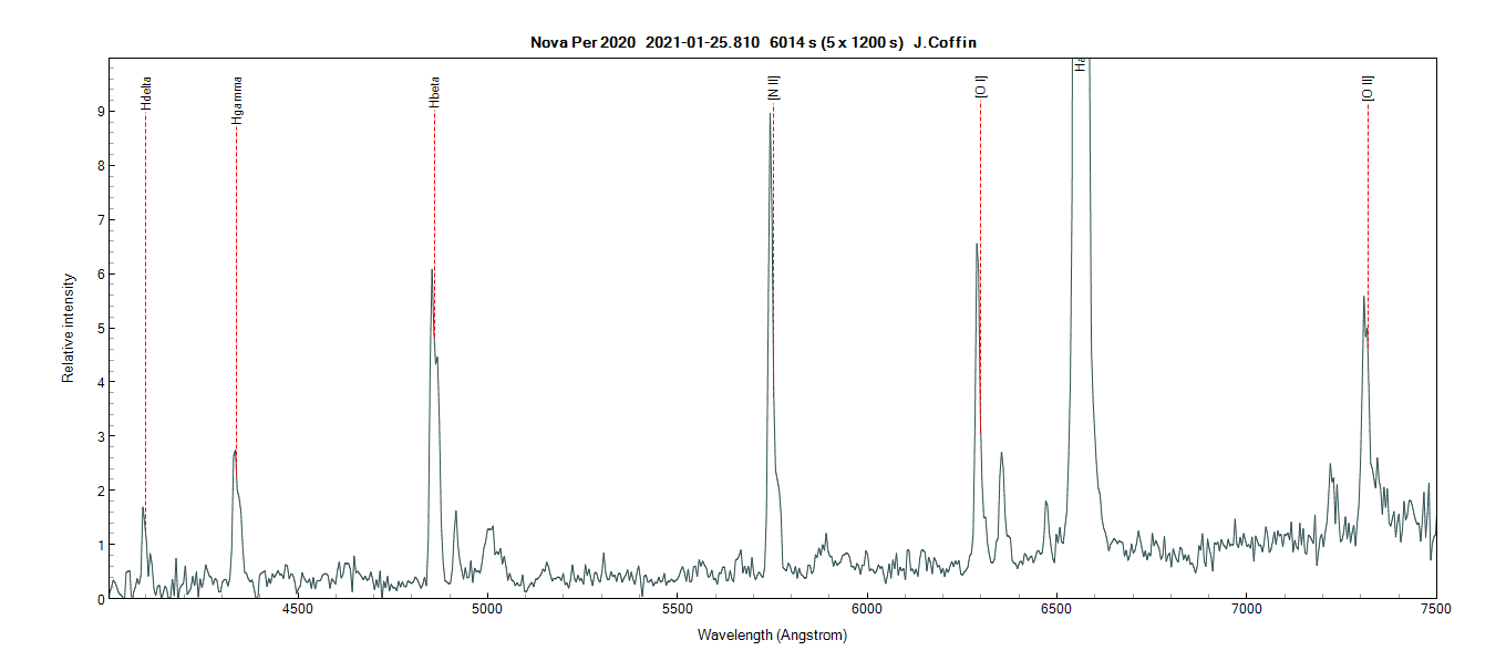

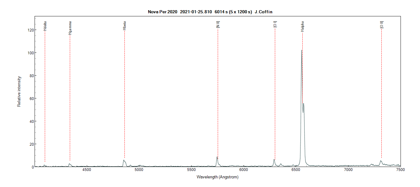

Here is my Alpy spectrum from 25th January. It is very noisy because this object is at magnitude 15.5 now. Most of the emission lines appear to have twin peaks, or look as if a higher resolution spectrum would show twin peaks. What could be the cause of this phenomenon?
What a fascinating object!

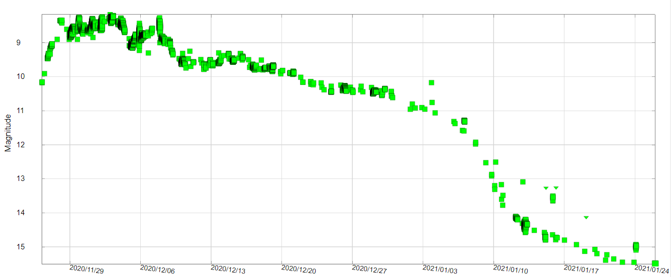

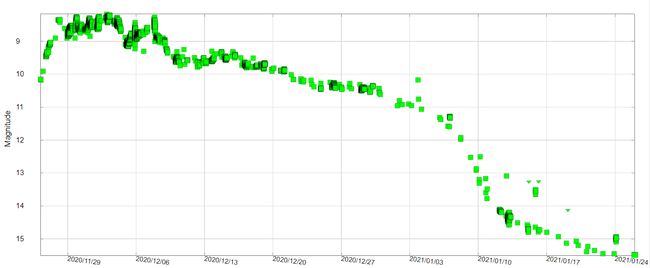

Here is the light curve from AAVSO.
Hi all, congratulations for your spectra. My attempt tonight to capture the oxygen line in the NIR, as suggested by François.
Very noisy profile...
Nice ! I think you beat me on SNR. Good agreement so we know what is real and what is noise :-)
Hi Robin, the SNR seem to me similar but my exposure time was much longer. Maybe there was a balance between integration time and telescope aperture.
