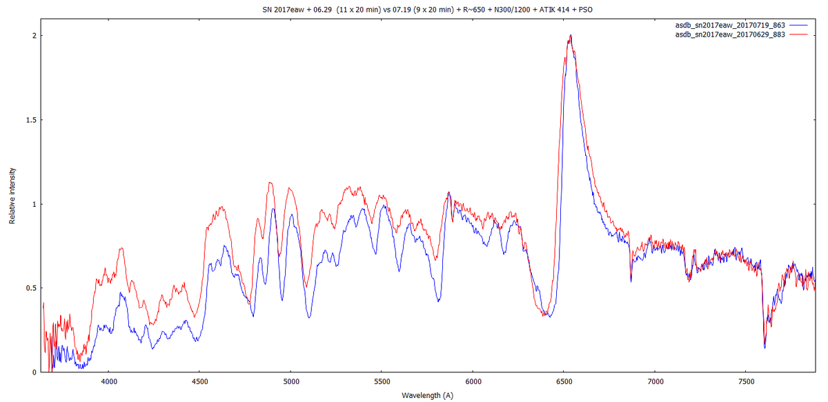

Nice party, you must have had a great fun!
Also a perfect object to compare the results.
Here is my last week's observation compared to previous:
Absorptions deepened further during this 20 day, and many of them have some RV loss.
- Peter

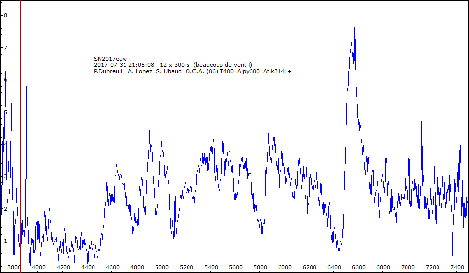

Bonjour à tous
Hier après midi, petite reunion "NICE PEOPLE" à l'OCA Calern pour discuter du projet spectro Sardine ...
Présents:
Stéphane UBAUD, Alain Lopez, Jean-LUC Martin et moi.
Aussi nous avons observé au T400 et la premiere cible fut la SN2017eaw
Un vent par rafales et une forte turbulence par moment faisait disparaître l'étoile qui semblait exploser (une horreur !) sur le capteur de guidage ...
ISIS a tout de même fait des miracles pour sortir un profil . Celui-ci est bruité mais significatif .
Nous avons ensuite fait des Be, à l'abris du vent en ferment au maxi le toit roulant.
Le stage OHP ma permis de comprendre un peu mieux les reglages de l'Alpy dont j'ai reussi à gagner 100 de plus en résolution (550 585).

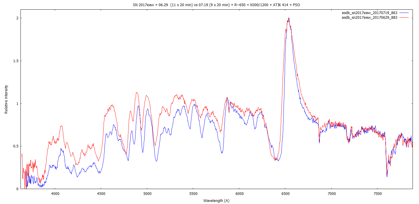

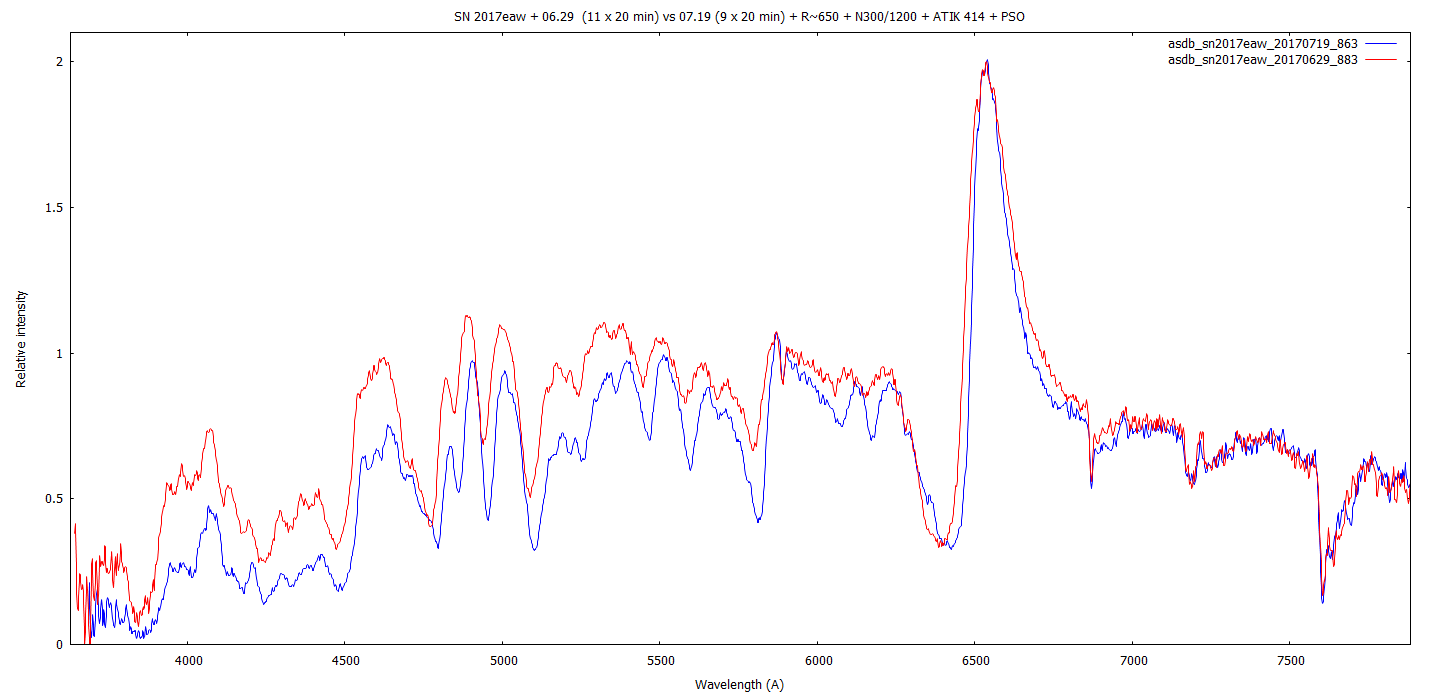

Still a lot of clouds here, it is difficult to get more than 5 or 6 exposures at 1200s on a same night… This is the minimum required to get an acceptable S/N level with my Newton200mm.
You will find below the comparison between results of july16, july28 and august03. No major differences except a decrease of relative intensity on the blue side (temperature going down).
The expansion velocity is also slowing down. The following picture shows a the graph near the Fe II 5169A line. For this line, the expansion velocity went down from 4000km/s on july16 to 3400 on august03 (rough estimate with measurement error around +/- 100kms/s). Previous measurements shows 4950km/s on july03 and 4630kms/s on july05.
Clear sky...
Daniel
Alpy600/Atik428ex/Newton SW200mmfd5 on EQ6/autoguiding with Atik314
Prism for Images and autoguiding / ISIS for processing / PlotSpectra for graphs
