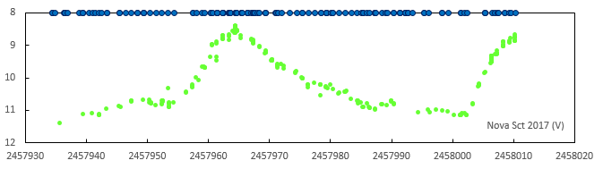

Update of AAVSO V lightcurve
Impressive rebrightning
Thank you, Paolo, for the alert
ARAS spectra: blue dots ... excellent coverage!

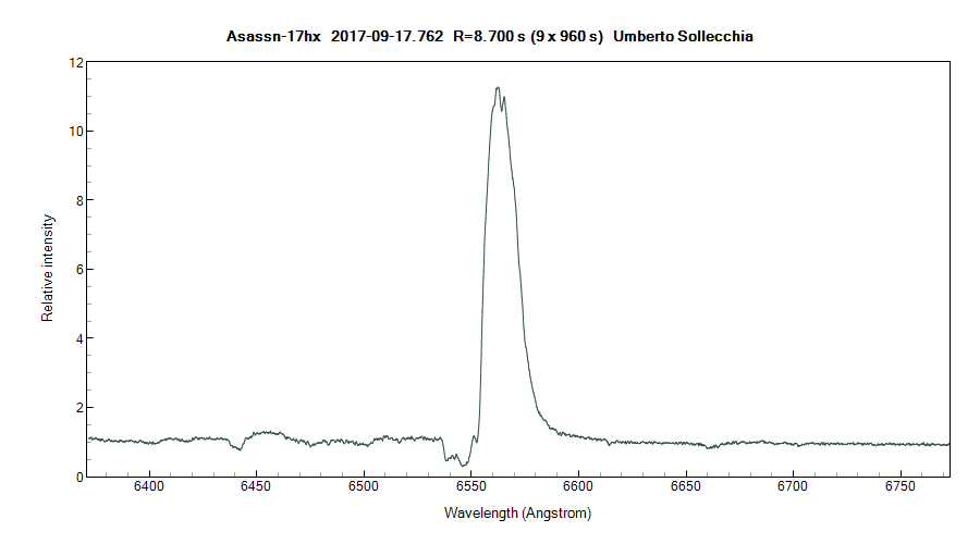

- Posts: 248
Bonsoir François, sur la nouvelle j'ai atteint R = 8200, mais je préconise d'améliorer la technique d'acquisition.Bientôt, je vous enverrai le spectre
Cordialement.
Cordialement.

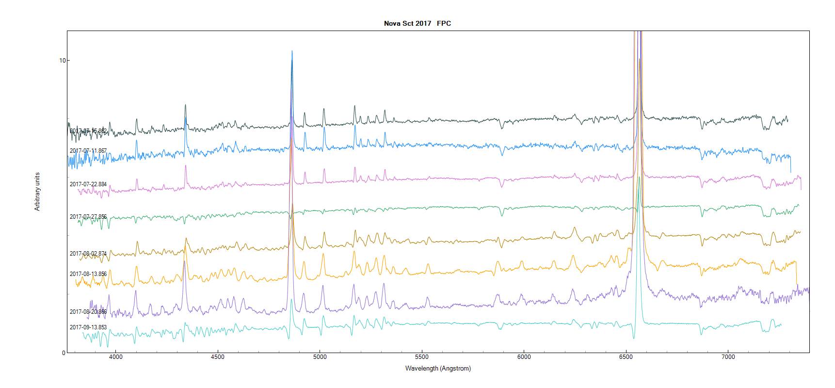

- Posts: 88
Bonjous à tous,

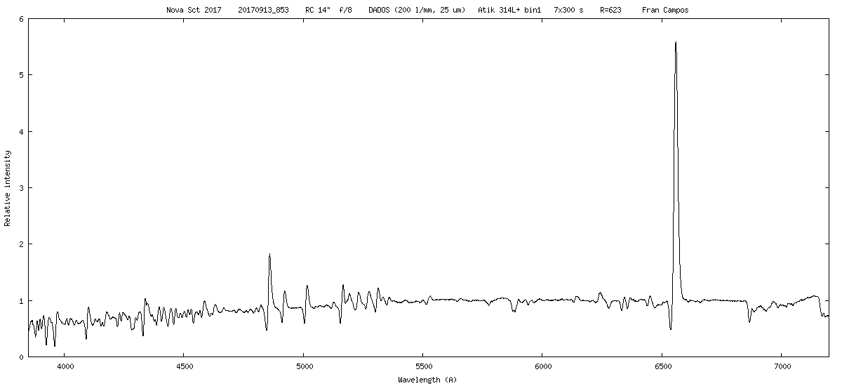

... et mes felicitations à tout le monde pour tous ces magnifiques spectres et le travail publié au CBAT. Cette nova est très très intéressant et la seule chose que j'ai à regretter est qu'elle sera de plus en plus difficile d'observer pour la proximité au soleil...
J'ajoûte le dernier spectre (résolution mediocre, désolé) et un stack avec tous mes spectres pour comparer l'évolution de la nova.
Salut!
Fran
Salut!
Fran

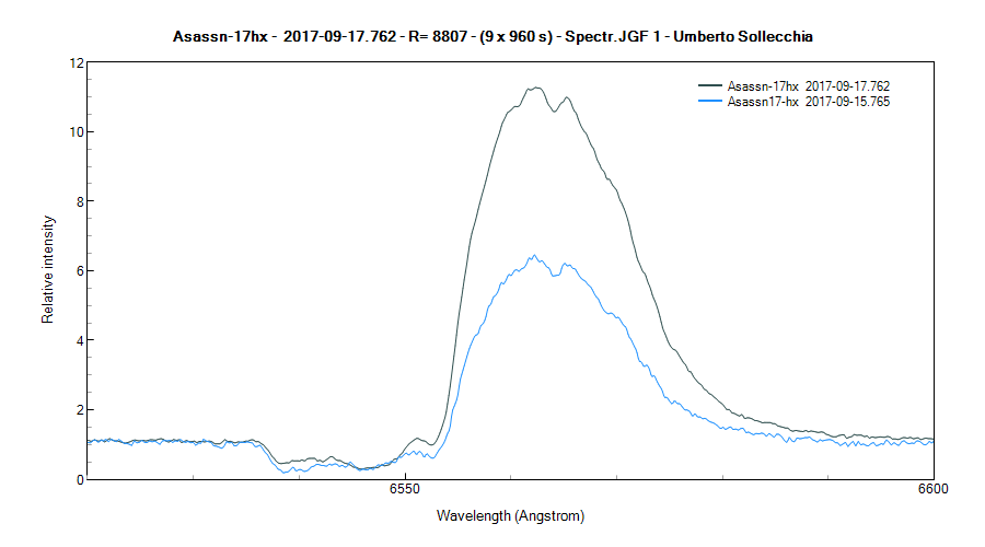

- Posts: 248

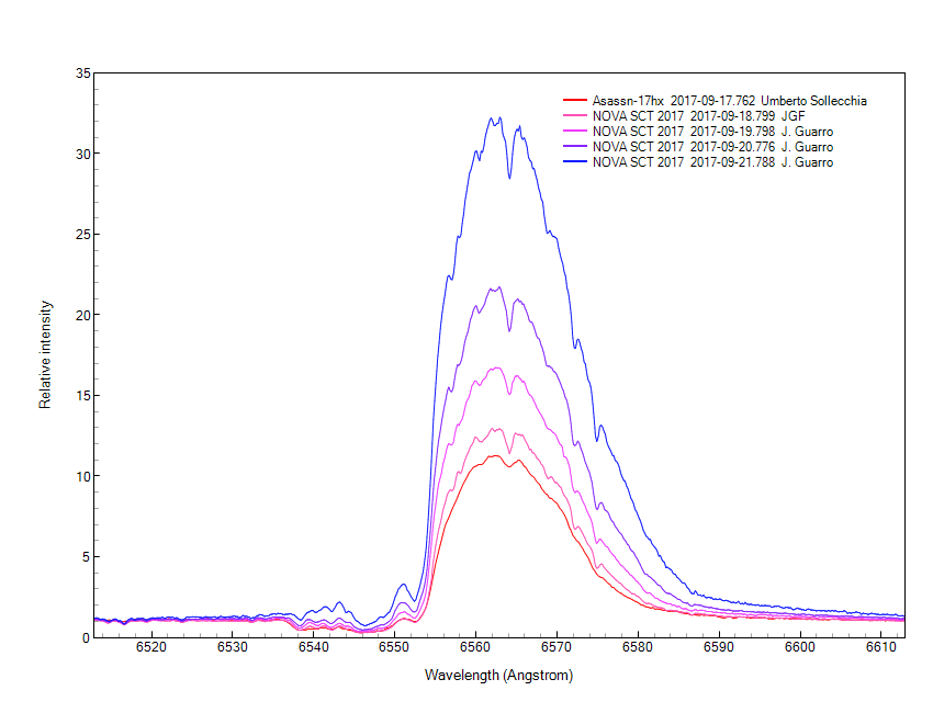

Bonsoir à tous, le profil de l'observation du 17-09-2017 et une comparaison avec le 15-09-2017.
- Comparazione H-alfa-asassn-17hx_20170917_762_Umberto Sollecchia.png (26.63 KiB) Viewed 13124 times
Last edited by umberto sollecchia on Thu Sep 21, 2017 11:54 pm, edited 1 time in total.

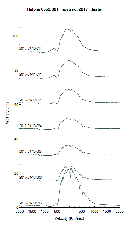

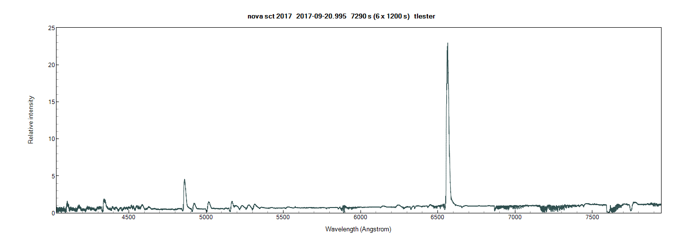

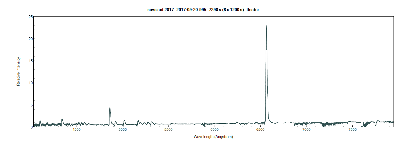

Tim Lester
- Posts: 168
- Location: Arnprior Ontario

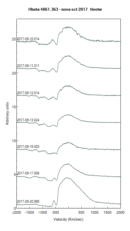

Here is my result for 2017-09-20 at R = 13000. Vmag starting to declining again.
My results for the evolution of H alpha and H beta since 2017-09-10, just before the latest maximum. Tim

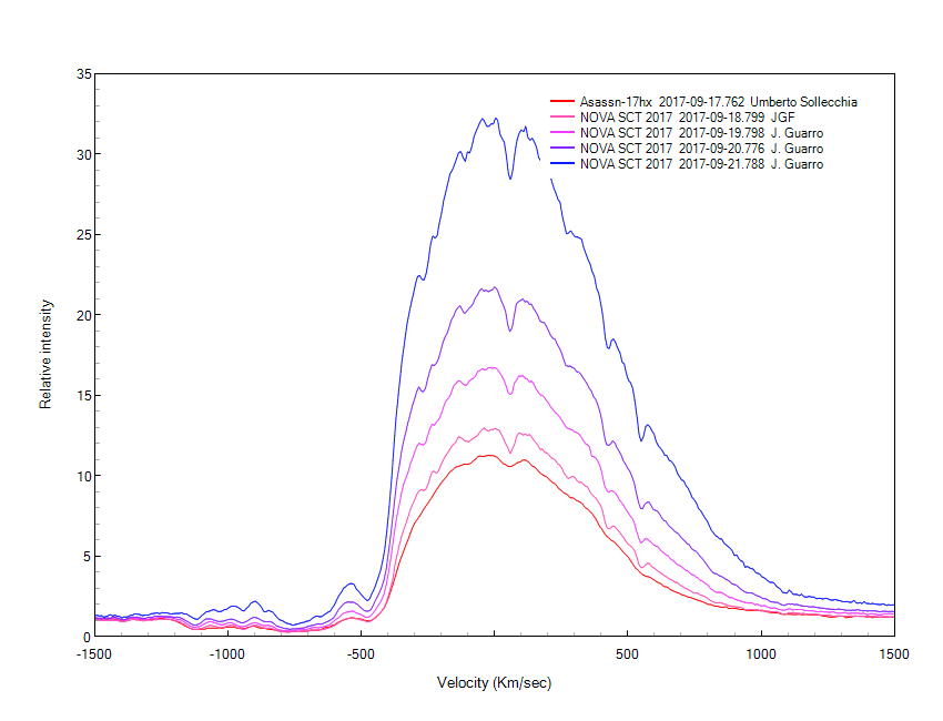

- Posts: 731
In these graphs, it is seen, the evolution of Halpha of NOVASCT2017 in the last 5 days.
The Halpha, again, shows a strong upward trend, Until when?
Joan.
Joan.
- asassn-17hx_20170917_762_Umbertoi jo.png (49.33 KiB) Viewed 13117 times
- asassn-17hx_20170917_762_Umberto i jo 2.png (47.76 KiB) Viewed 13117 times

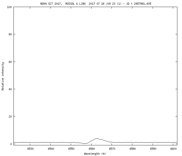

This is an example of the evolution of the Halpha of Nova Sct 2017, from 20170726 to 20170923.
For the GIF, used 35 observations were collected with Mussol and Linx.
Friendly, Joan.
Friendly, Joan.
- @_NOVASCT2017.gif (641.98 KiB) Viewed 13093 times
