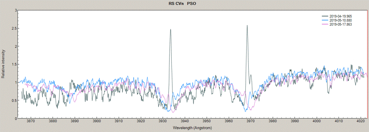

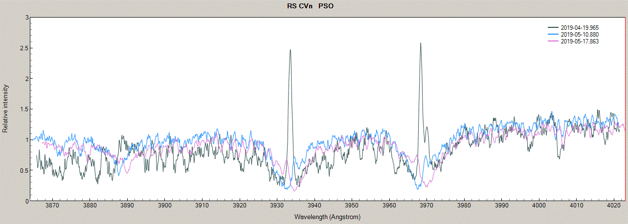

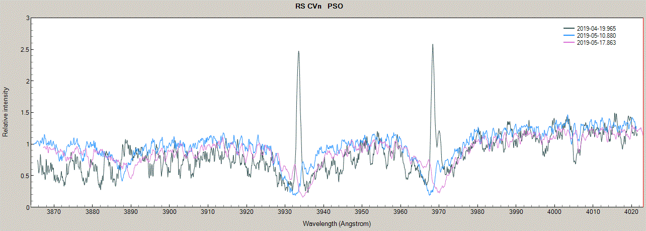

Hello Alexandre,
I've sent you 2 nights (2019.05.10, 05.17 + RS CVn: also on 2019.04.19) of 4 program stars (RS CVn = HD 114519, HD115404, Ksi Boo = HD 131156, Sig CrB = HD 146361).
Out of these 4 targets, RS CVn is showing an always different profile - like shooting different stars:
For the other stars, I cannot see much change (continuum slope varies somewhat - should be the choice and manual handling of reference star).
I am suprised to see the S-index being used for RS CVn - browsing through the articles for RS CVn referred to by Simbad (at least 3 I could find), the CaII + Heps emissions are measured in either EWs or fluxes (with different continuum subtraction techniques - either approximated or using a real or reconstruced templace star).
Hope we can continue the exploration and learn further!

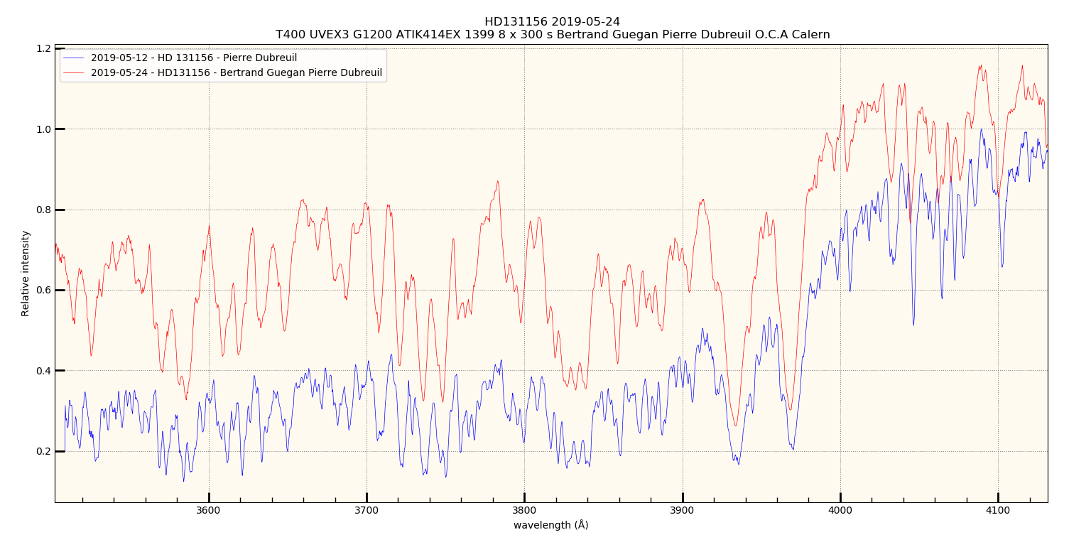

Bonsoir
Actuellement en mission NP sur le C2PU Calern, nous profitons aussi du T400 amateur pour utiliser UVEX(3) .
actuellement avec reseau 1200 et fente 25microns.
Ci-dessous comparaison d'un spectre T400 et une précédente acquisition avec C8.
a suivre
Pierre et Bertrand

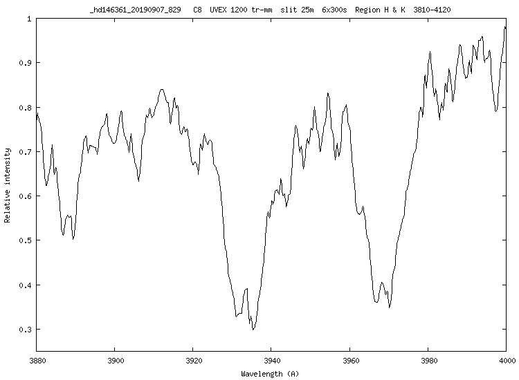

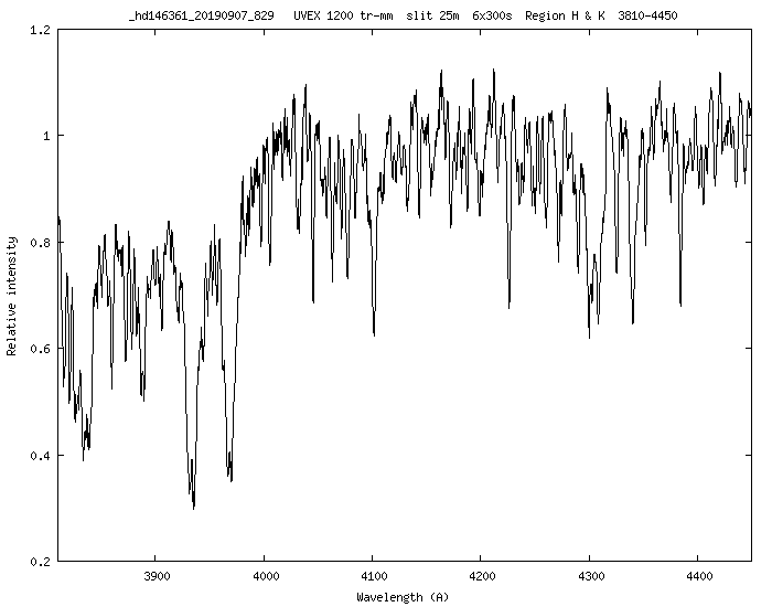

Samedi soir, avant de lancer une série Rr_Lyr j'ai pointé le C8 sur HD 146361.
La prochaine fois je poserai plus longtemps.
region UV  H & K
region UV H & K
_hd146361_20190907_829_Pierre Dubreuil.png (7.45 KiB) Viewed 168087 times
ZOOM sur la région H & K
HD146361 zoom H & K.png (7.04 KiB) Viewed 168089 times
A suivre
Re: Chromospheric active stars: a key program for amateurs
Pas mal du tout pour une étoile de magnitude V=5,5 avec un C8 ! Belle mise en évidence de l'émission.

Salut,
A combien estimes-tu l'amplitude de l'emission ?
A combien estimes-tu l'amplitude du bruit du continuum proche ?
Benji

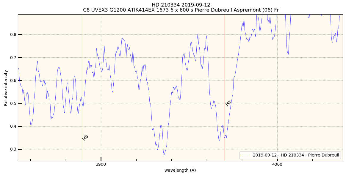

Bonjour à tous
Quelques détails dans H et K pour HD 210334 avec UVEX G1200 slit 25µ
HD 210334 région H & K
HD 210334 chromospherique UV 1200.png (135.49 KiB) Viewed 168004 times
zone H & K
zone H & K
HD 210334 Zoom UV 1200.png (94.56 KiB) Viewed 168004 times
Le SNR est semble-t-il OK mais je ne sais pas l'estimer ! comment faire sous ISIS ?

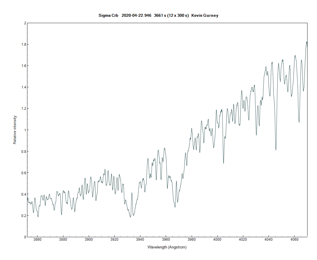

Hi there
My interest was piqued by this project so I tried a few targets....
sig Crb (HD 146361), Xi Boo (HD 131156) and Chi Dra.
My first post here, and not sure how to supply images (FAQ says they have to be on a public server...? Agh - I see you can attach and place inline)
I used two calibration lines (3948.979A, and 4044.418A) in the Lhires Neon lamp which are due to traces of Argon I believe (I hadn't changed to the Argon/neon lamp). I reverse engineered them from the spectral features, and the NIST database.
If I follow this further, I'll change the lamp!
I used a C11 with Atik460EX. Location is suburban area.
Xi Boo 21 April
Xi Boo 21 April
Chi Dra 6 May
Chi Dra 6 May
sig Crb 22 April
sig Crb 22 April
best regards
Kevin
