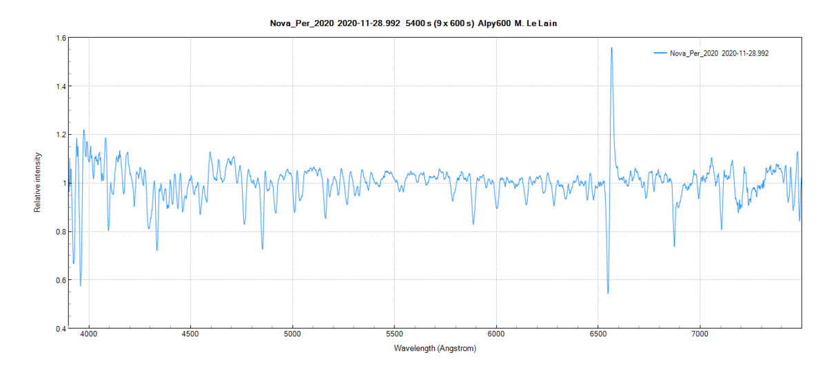

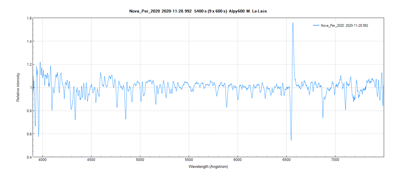

Bonjour à tous,
Un autre spectre, réalisé hier soir avec un Alpy600,
Comme précisé par Étienne et son spectre précédemment, les absorptions sont plus marquées.
Matthieu.

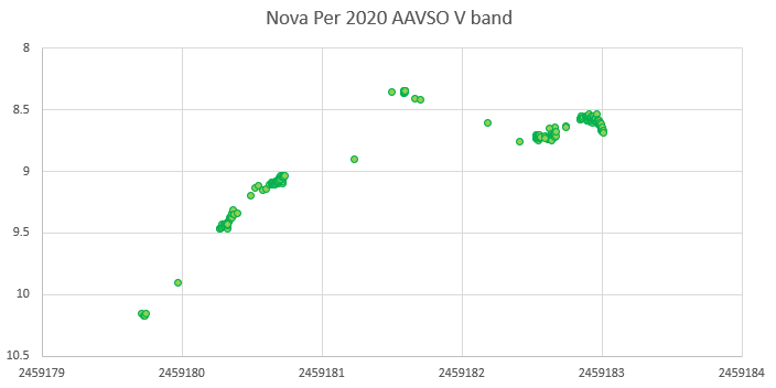

AAVSO lightcurve V band (selected data)
The maximum was reached on JD ~ 2459181.6 (+/0.1 d) at mag V = 8.35
One can observe the well known pre-maximum halt (mag V = 9.0 - 8.9), but there's only one measure at JD = 2459181.2
A bump (sometimes observed in novae lightcurve) appear about one day after the maximum.
At the date, it is impossible to predict if it will be followed by other oscillations (see Nova Cas 2020 for instance) or if it continues smoothly (the last is the more often observed)
Bonne idée, Etienne!
Le maximum a été atteint à mag V = 8,35 (~ 2459181.6 (+/0.1 d)
On peut observer la halte pré-maximum (mag V = 9.0 - 8.9), mais il n'existe qu'une seule mesure à 8.9 (J.J. = 2459181.2). Ce palier dans la courbe de luminosité est trés fréquent et bien connu depuis longtemps)
Un sursaut apparaît au début du premier déclin, environ un jour après le maximum. Ce rebond de luminosité apparait dans certaines coubes, par exemple Nova Del 2013 (un vieux souvenir!)
Il est pour l'heure impossible de prévoir s'il sera suivi d'autres oscillations (comme Nova Cas 2020) ou si le premier déclin se poursuit comme c'est le cas pour la plupart des novae.

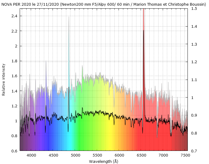

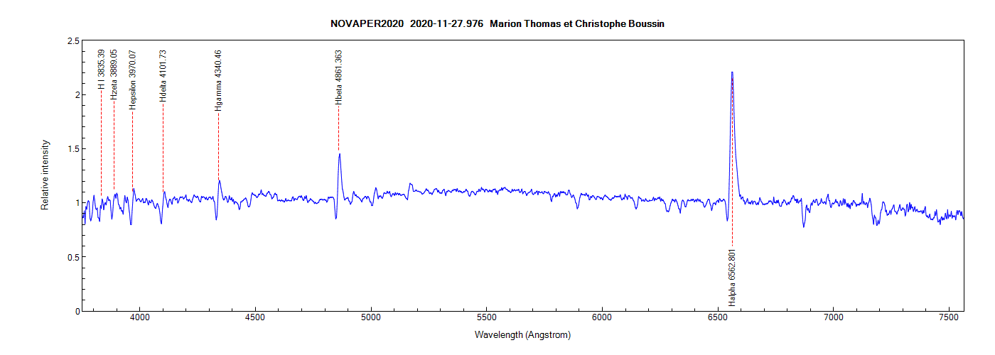

We obtained the following spectrum of nova Per 2020 the 27th of November at 22 h 25 TU with an Alpy 600 (resolution of 506, JJ = 2459181.4758) and an acquisition time of 60 min :
Nova Per 2020 on November 27th, 2020
_novaper2020_20201127_934_Marion Thomas et Christophe Boussin_3750_7565.png (103.35 KiB) Viewed 13885 times
Nova Per 2020 on November 27th, 2020 (identification of some lines from PlotSpectra)
Clear skies,
Marion THOMAS et Christophe BOUSSIN
Last edited by Christophe Boussin on Sun Dec 06, 2020 9:48 pm, edited 1 time in total.

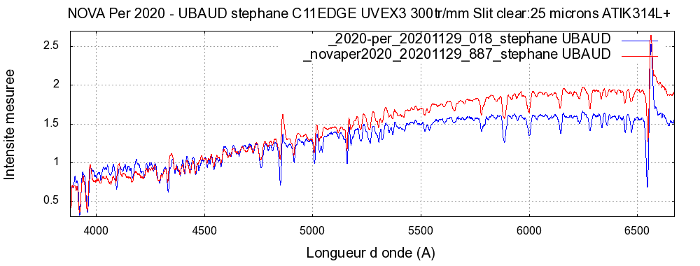

Hello à tous,
Super le partage, effectivement ca bouge beaucoup
ma contribution.

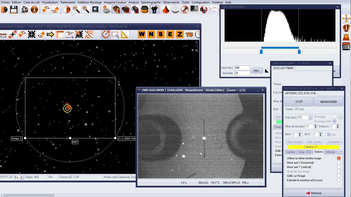

En l'espace d'une journée, le profil en P cyg est apparu sur Hb et H gamma
Le guidage sur la fente 25µ
Stéphane
