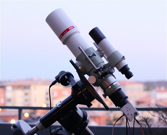

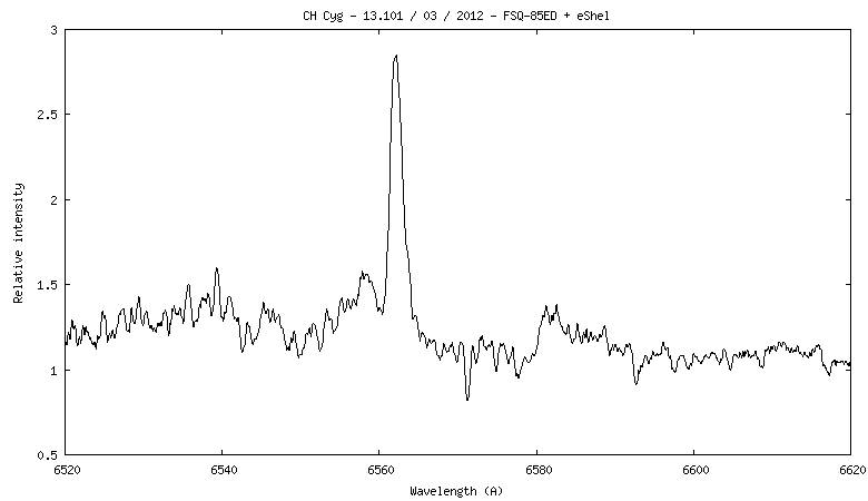

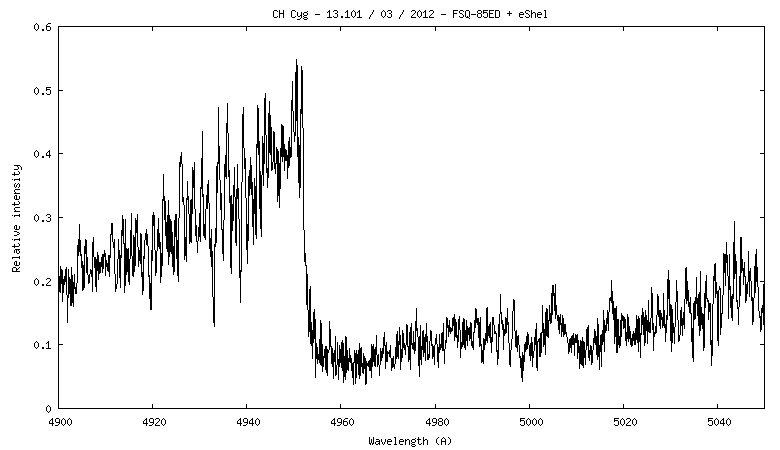

A titre de test, j'ai fait l'observation de CH Cyg la nuit dernière avec une lunette de 85 mm de diamètre associée au spectrographe eShel.
J'aime bien ce genre de challenge
Cela démontre que l'on peu faire de la spectro avec un petit instrument. En outre, c'est très facile à utiliser et la turbulence a peu d'effet (un gros problème chez moi).
J'ai mis une photo du setup.
Aussi un plot autour de Halpha. Finalement, c'est pas trop mal. C'est plus délicat dans le bleu, mais c'est un document.

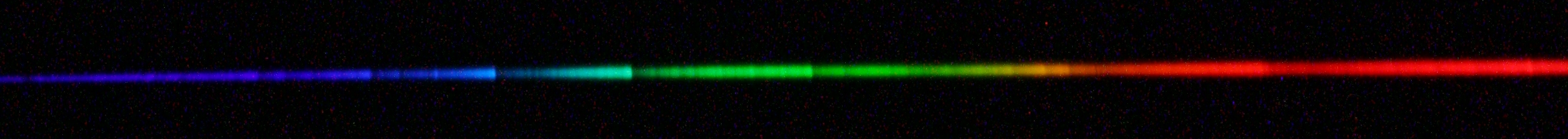

Pour mettre un peu de couleur...
Image brute retaillé de l'APN canon1000D
