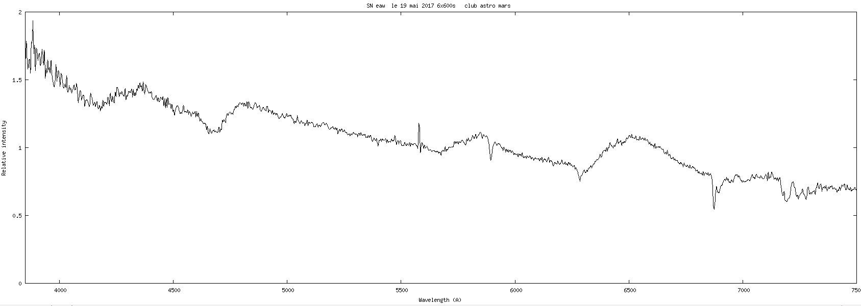

SN 2017 eaw
Nous avons fait un spectre de la SN 2017 eaw le 19 mai à Mars, en Ardèche.
T600 + Lisa
Daniel, pour le club astro de Mars

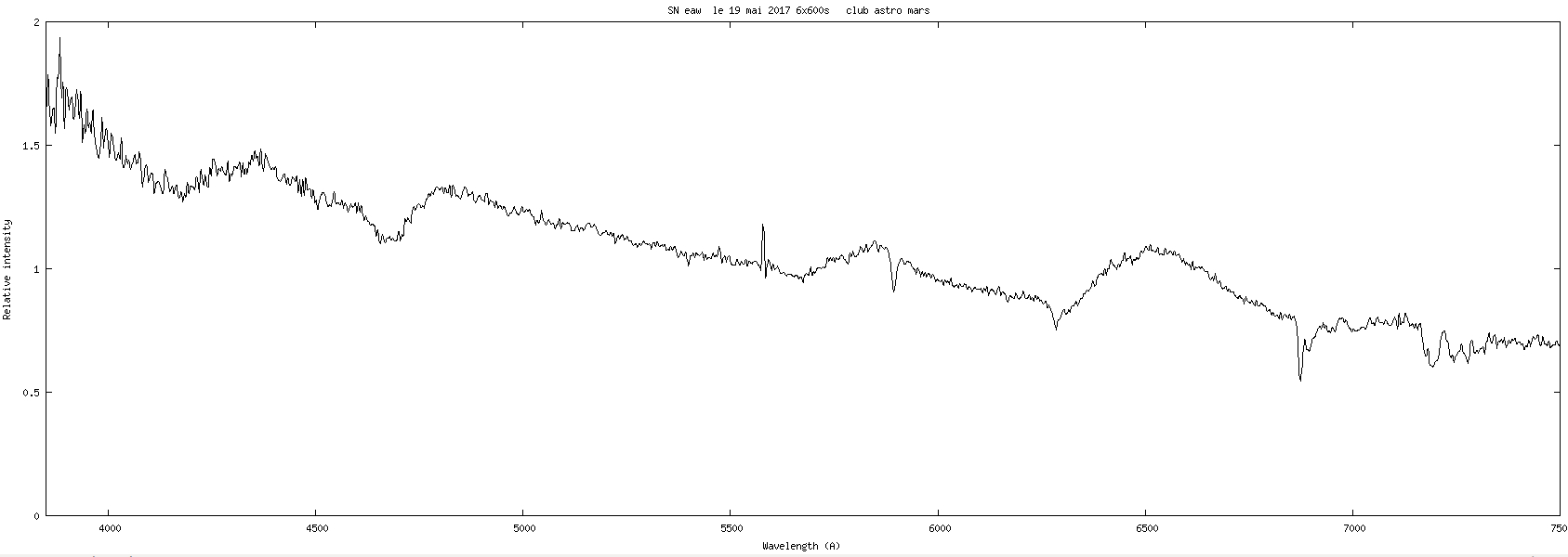

Pour aller un peu plus loin, si vous pouvez m'aider, tout n'est pas clair dans ce spectre.
Ci-joint le spectre avec les mesures :
(en orange se sont marquées les raies de l'hydrogène avec visualspec pour servir de repère.
La supernova étant une IIP on note seulement des raies de l'hydrogène ;
- Pouvez vous me dire si on calcule bien la vitesse d’éjection avec les raies en absorptions via les longueurs d'onde de l'hydrogène ? Je trouve quelque chose comme -9000 km/s.
- je remarque que les raies en émission sont décalées vers les bleus, que peut on en dire ? Que peut-on mesurer avec ??
- Peut-on calculer la vitesse de l'éjecta avec le FWHM des raies en émission que l'on attribue à l'hydrogène, curieusement je trouve à peu près des vitesses de l'ordre de celles calculées avec les raies d'absorptions. Qu'est ce à dire, cela revient au même ?
