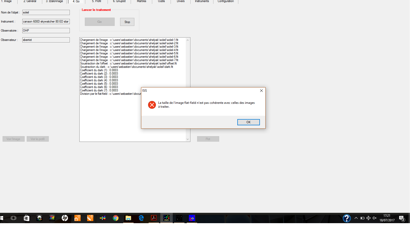

merci Olivier
pour les offsets, le problème est réglé.
Maintenant, il m'indique qu'il y a un pb avec les flats mais pour les flats, je me suis bien mis en binning 2x2.
Je ne comprends pas
Atik 314+

Tu es sur que tout tes flats sont bien dans le même format ?
Vu le message envoyé par ISIS il ne peut s'agir que d'un problème de format d'image. La dimension doit être exacte au pixel pré...

OK je vais vérifier.
Comment fait on pour vérifier que les images sont au bon format?

Je viens de comprendre
. Il me semble que lorsque j'ai effectué mes flats j'ai sélectionné un cadre dans l'image.
A mon avis le problème viens de la.
Je vais recommencer
Je vais recommencer
