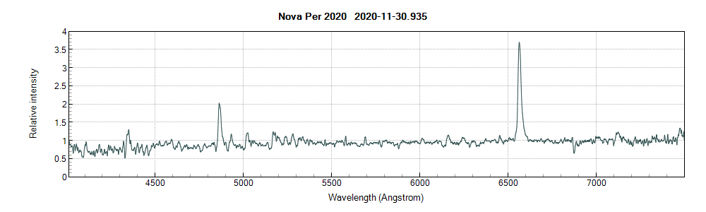

Post by Joan Guarro Flo »
That is the Nova Persei 2020 at last night, there are a significative changes with the above graphic.
Cheers, J. Guarro.
NOVA PER2020_2.png (26.77 KiB) Viewed 12913 times

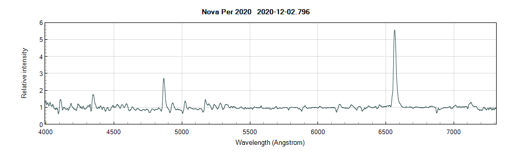

Thibault de France
Posts: 6
Joined: Thu Aug 15, 2013 9:02 am
Post by Thibault de France »
My little contribution with a Lisa and a C8.
Thibault
Last edited by Thibault de France on Sat Dec 05, 2020 11:26 pm, edited 1 time in total.

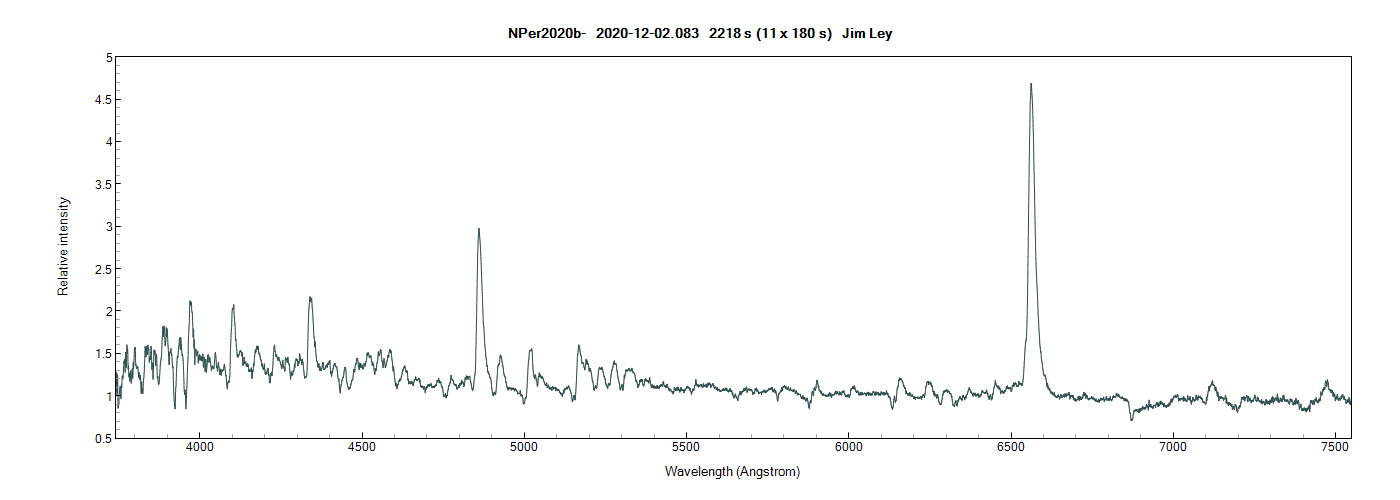

James Ley
Posts: 70
Post by James Ley »
Ma petite contribution pour ce soir.
Bonne nuit.

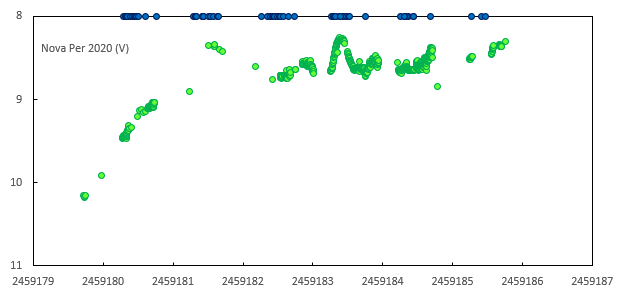

Update of the lightcurve and ARAS spectra:
Still very luminous in visible range.
The last spectra show clearly the recombination: increase of the emission lines produced by the cascade of the electrons after recombination.
Les derniers spectres montrent clairement que la phase recombinaison a commencé: l'intensité des émissions augmente du fait de la cascade des électrons après leur recombinaison avec les ions.
Bonne continuation!
James Ley
Posts: 70
Post by James Ley »
Merci Francois.

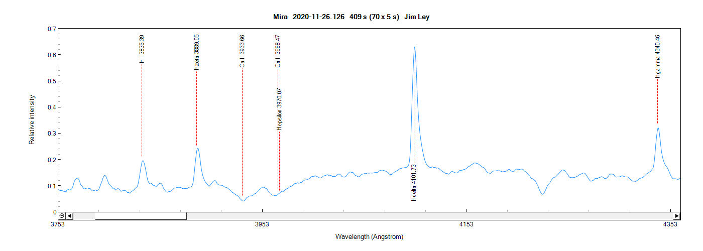

Si l'on regarde le spectre de Mira
On voit que l'émission à H-epsilon (397,0 nm) est absorbée par Ca II H (396,8 nm). Je pense que cela provoque une émission dans le triplet de calcium.

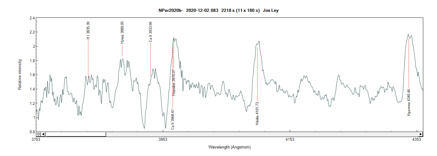

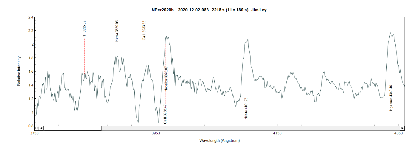

Mais dans le cas de Nova Per 2020
on voit bien l'émission de H-epsilon et les absorptions de Ca II sont décalées vers le bleu.
Est-ce que ça veut dire que la recomibinaison et l'émission Balmer se produisent à une plus grande distance que l'absorption de caclium?

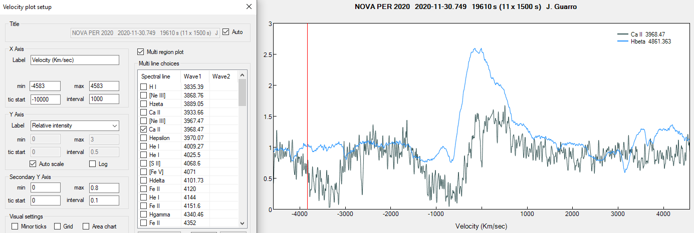

James, pour comparer les raies (profiles, vitesses radiales)
Je te conseille d'utiliser la fenêtre "Velocity" de PlotSpectra avec l'option "Multi region plot"

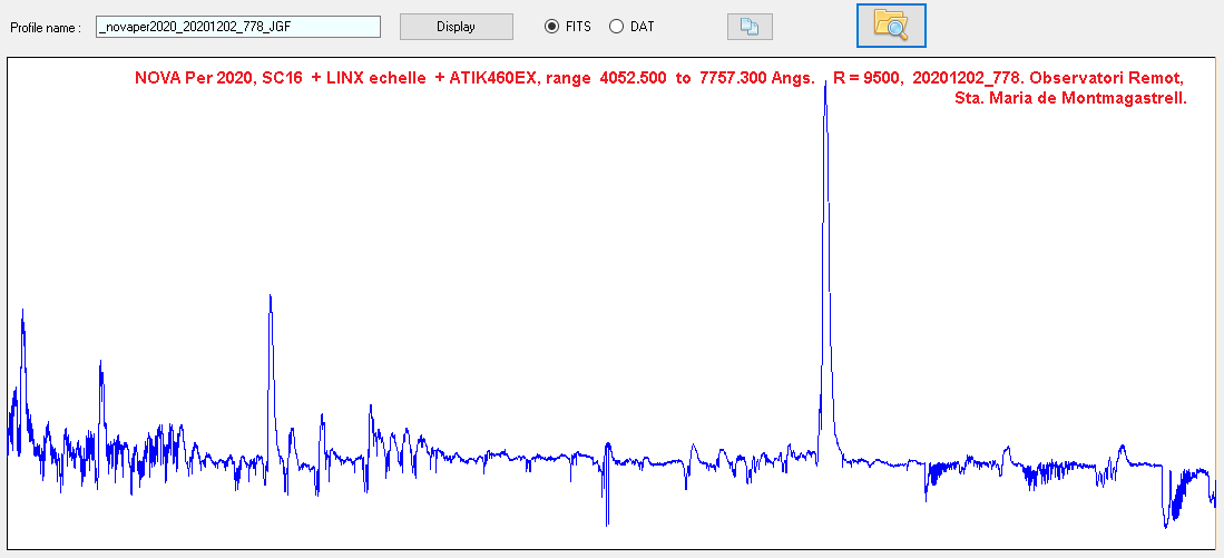

Posts: 731
This is the NOVA Per 2020, with the LINX echelle on 2020 12 02.
That is the last spectra with the LINX, because I will change it for a new NOU_T in few days.
I am going to put the optical elements in the new one and I need the CCD cameras to test the new echelle.
Cheers, J. Guarro.
