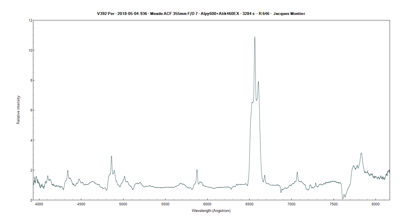

Ma petite contribution pour V392 Per faite la même nuit qu'Étienne mais en Bretagne où il fait un temps splendide...pour changer :P
La Nova était parfaitement visible et vraiment facile à repérer.

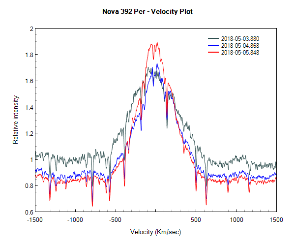

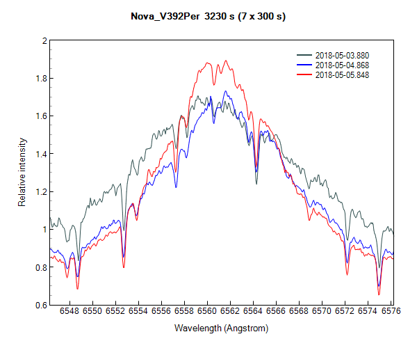

Voici mon résultat de la nuit dernière, bon il aurait fallu poser plus longtemps, j'ai juste 40 minutes de poses au total ce qui n'est pas suffisant pour avoir un bon SNR dans le bleu (j'ai du tronquer la partie du spectre en dessous de 4300 Å.
Le détail sur la raie H Alpha et HeI 6678
et le graphe de vitesse des raies de Balmer (H gamma et H Delta sont insignifiants, je n'ai pas fait figurer ces 2 dernières dans le graphe)
Le graphe est corrigé de la vitesse héliocentrique, ce qui m'a permis de calculer la vitesse propre de la Nova à -98 km/s (+/- 4 km/s selon le RMS de ma calibration spectrale et la dispersion sur l'ordre 34).
Bon j'essayerai de faire mieux ce soir, la météo s'annonce favorable....

Bravo Olivier,
Très intéressant et instructif pour ceux qui font de la basse résolution. On voit que l'Alpy se débrouille bien dans ces circonstances. Sans pouvoir conclure compte tenu de l’imprécision de la mesure il me semblait qu'avant correction héliocentrique (14km/s ?), la raie centrale obtenue avec l'Alpy montrait un décalage d'environ -100km/s +-30km/s ... A partir de ce niveau d’erreur il est bien sûr difficile d'affirmer que l'on est pas si loin de 98... mais c'est tout de même réjouissant :D
Voilà don bien confirmée en haute résolution l'étrange profil de la raie Halpha et la raie Hbeta lui ressemble aussi. Il serait maintenant intéressant de savoir si ce profil est fréquent ou inhabituel pour des novae.

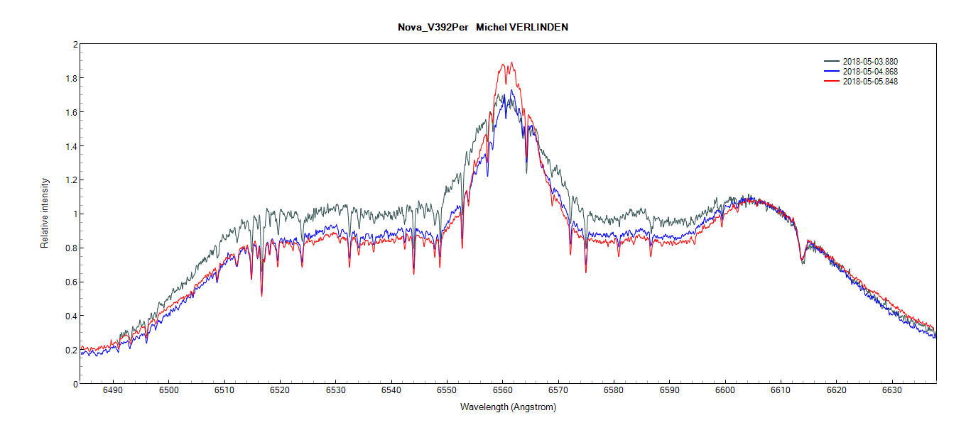

Post by Michel Verlinden »
Merci Olivier !
Tu es sûr de la vitesse d'expansion de la nova ?
Voici mon résultat sur 3 nuits consécutives.
H alpha est de plus en plus brillante
Bon ciel !
