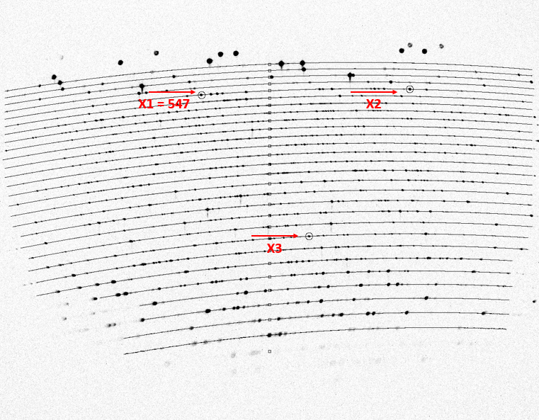

Une question plutôt pour Christian et François C. , mais s'il il a d'autres réponses avisées, je suis preneur !

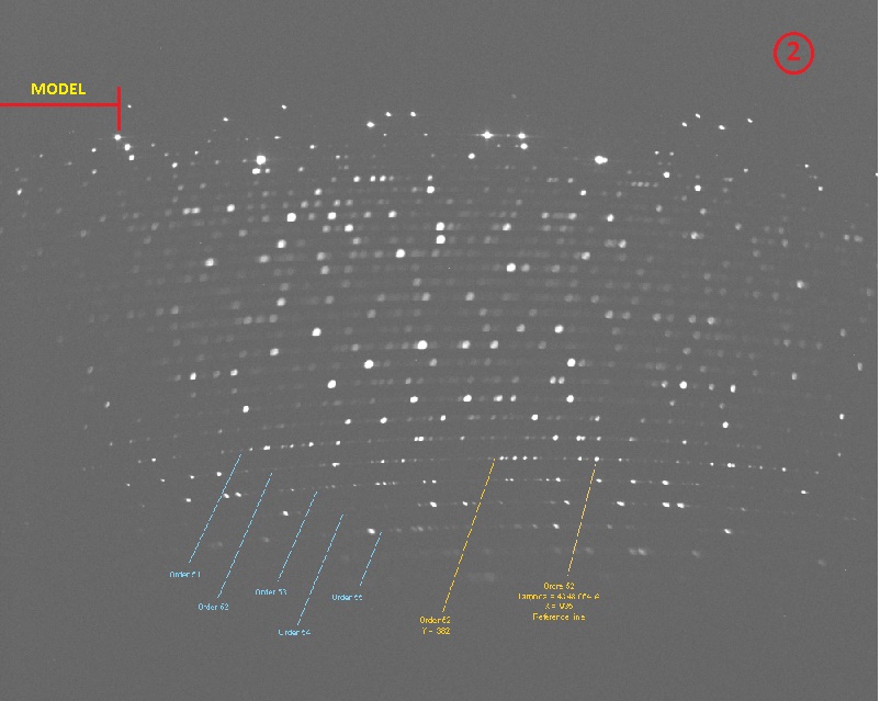

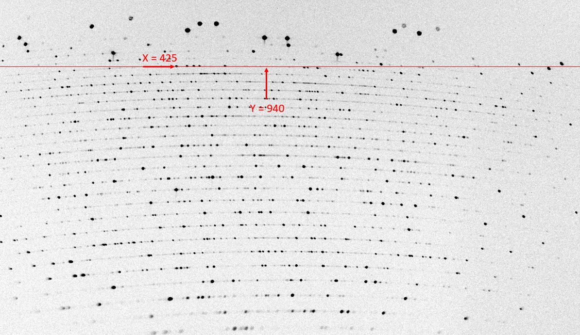

Je viens d'installer le nouveau collimateur sur eShel. L'amélioration est significative. Je passe de 4200 à 4060 dans le bleu et pense pouvoir gagner encore un ordre.
J'en profite pour réviser tous les réglages. Et je découvre une page de référence de Christian : http://www.astrosurf.com/buil/isis/eshe ... metres.htm
avec le même setup que le mien : ATIK 460Ex bin 2
Je tourne donc la CCD pour suivre la recommandation : groupe de 4 raies de référence de l'ordre 34 horizontal
et je me retrouve dans l'incapacité de traiter le spectre, aucun réglage alpha gamma ne permettant de réaliser le test rotation CCD.
La raie de référence est dans ces condition à X = 425, très éloignée de X = 559 sur le document de Christian.
Depuis 2015, je travaille avec X = 395 à 405, ça ne m'a empêche d'obtenir des spectres. Mais, je soupçonne qu'il y a un problème d'alignement (spectro, objectif, CCD ?)
Merci d'avance pour votre aide.

François, l'expression. "incapacité de traiter le spectre" est un peu juste pour faire un diagnostic.
L'écart sur les coordonnées X et Y en tout cas n'a pas d'importance majeure (un centrage différent de l'axe optique de l'objectif, du reste il m'est arrivée de mettre des cales sous cet objectif pour volontairement le basculer et ainsi attraper l'UV, c'est ce que je fait en tout cas avec le 135 mm Canon, que je bascule de bien 2 degrés pour optimiser le positionnement du spectre sur le capteur). Bien sur, il faut examiner si les limites des ordres dans def_order.
Je suppose que tu a regarder l'image Check2 ? C'est bien le juge pour le diagnostic. Des raies sortes des boites de mesure ?
Les angles alpha et gamma agissent peu sur le réglage logiciel. En revanche la valeur de la focale de l'objectif indiquée est bien plus critique (facteur d'échelle). Comme tu as changé le collimateur, il est possible que le rapport f1/f2 soit modifié aussi, et qu'il faille donc jouer sur la valeur de f2. Voit si la détection des raies ThAr s'améliore en adoptant 84,5 mm, 84,0 mm...
- Posts: 1562
Re: A modification for improve eShel spectrograph
Mon réglage de base
alpha = 63.7 gamma = 5.8 F = 85 mm
(j'ajuste alpha pour régler la position de la raie haut/droite
J'ai modifié la focale jusqu'à 82 mm en suivant ton conseil, en ajustant uniquement alpha
alpha = 62.8 gamma = 5.8 F 82 mm
Le repère pour la raie du bas n'a pratiquement pas progressé.
J'ai bien sûr fait plus d'essais dans une étendue beaucoup plus large pour F et alpha. Aucun résultat positif
Comme je le disais précédemment, ce problème n'est pas nouveau pour moi. Je l'ai depuis le début. A plusieurs reprises depuis 3 ans j'ai essayé de reprendre ce réglage avec les raies horizontale, sans succès. Le mieux que j'ai pû faire est d'amener la raie de référence à X = 412.
Par mail, Joan me suggère que cela pourrait provenir du réglage de l'angle réseau

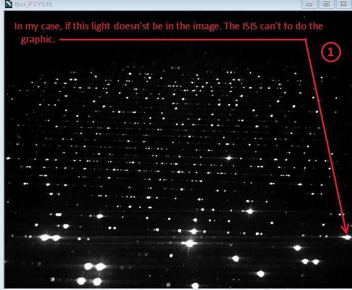

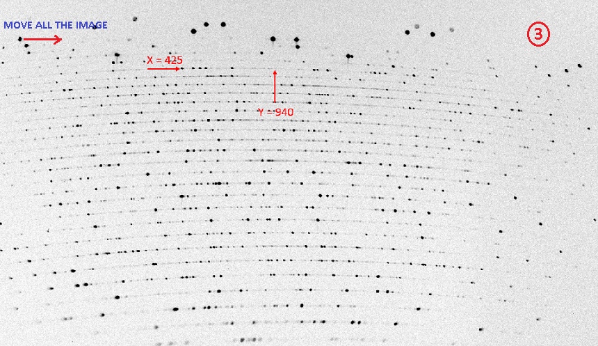

- Posts: 731
Hello to all,
I was write to François, I explained my experiences with the MUSSOL and LINX. If the signaled light, ( fig 1 ) doesn't be in the THOR's image it's always impossible extrair the graphic with the ISIS. We're say to the infrared orders incluyed. I don't know that it's.
Thoughting in parallel. If Christian's image doesn't have any problems with the ISIS procedure. Fig 2, I think that François's image, ( fig 3 ), must move to the same position.
I only explain and try extrapole my experience. I don't know if it's really true for the eShel.
Friendly, Joan.
Friendly, Joan.

- Posts: 731
Aclaration. We have to understand than Christian, François and I had used the same model camera the ATIK460EX.
I think, the problem disappears if you use one CCD wiht a chip more bigger, for exemple the KAF8300.
Regards, Joan.
Regards, Joan.

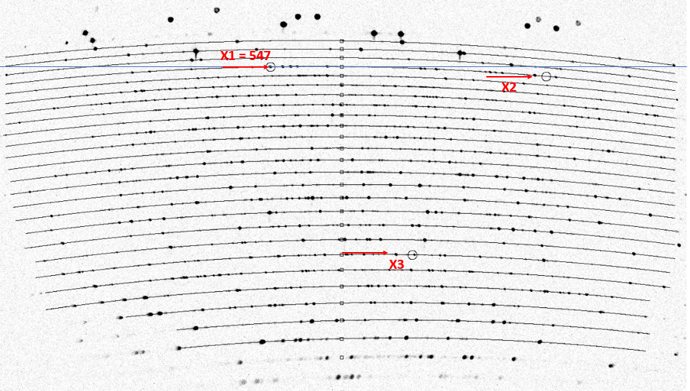

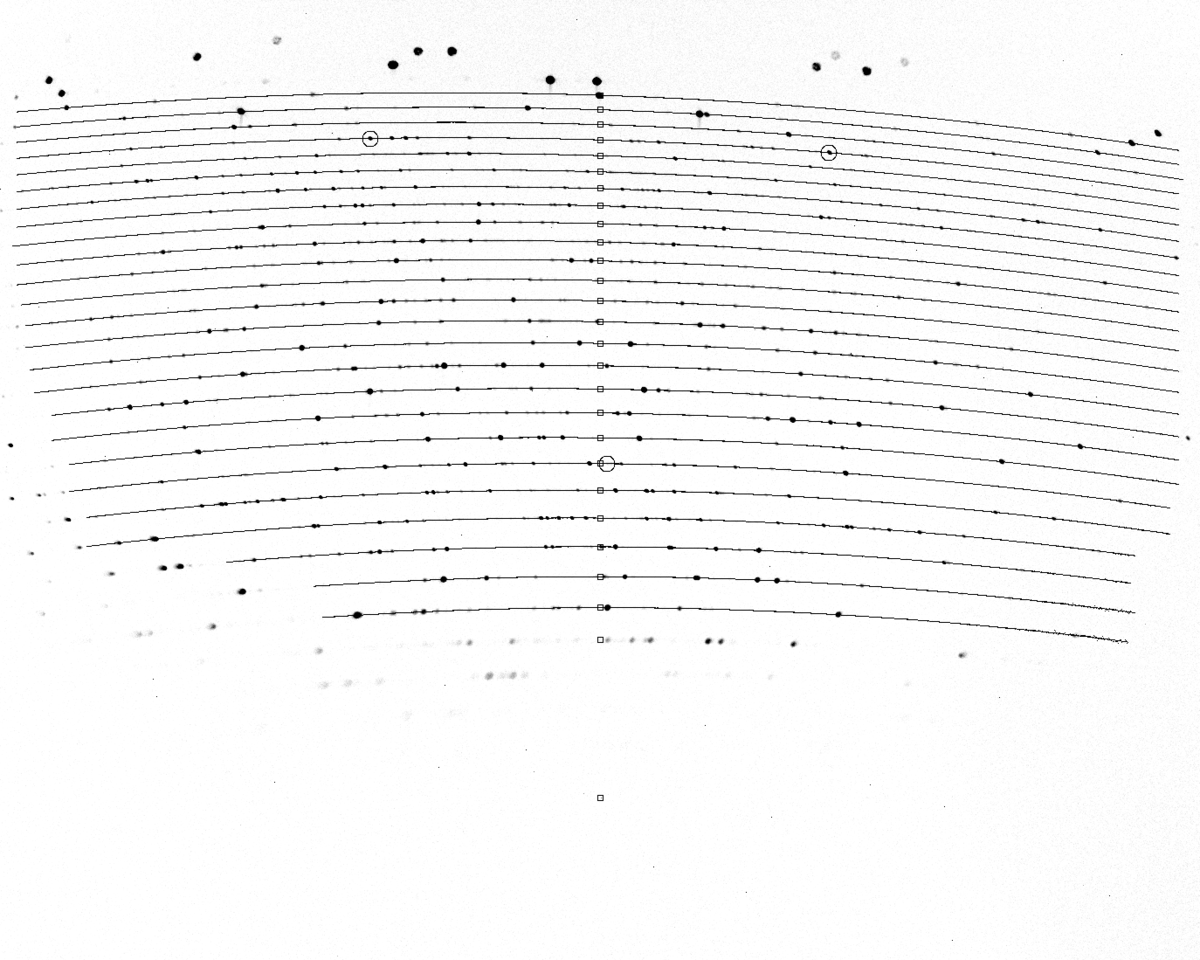

- Posts: 1562
I agree, Joan. The ATIK 460EX is a little bit small for eshel

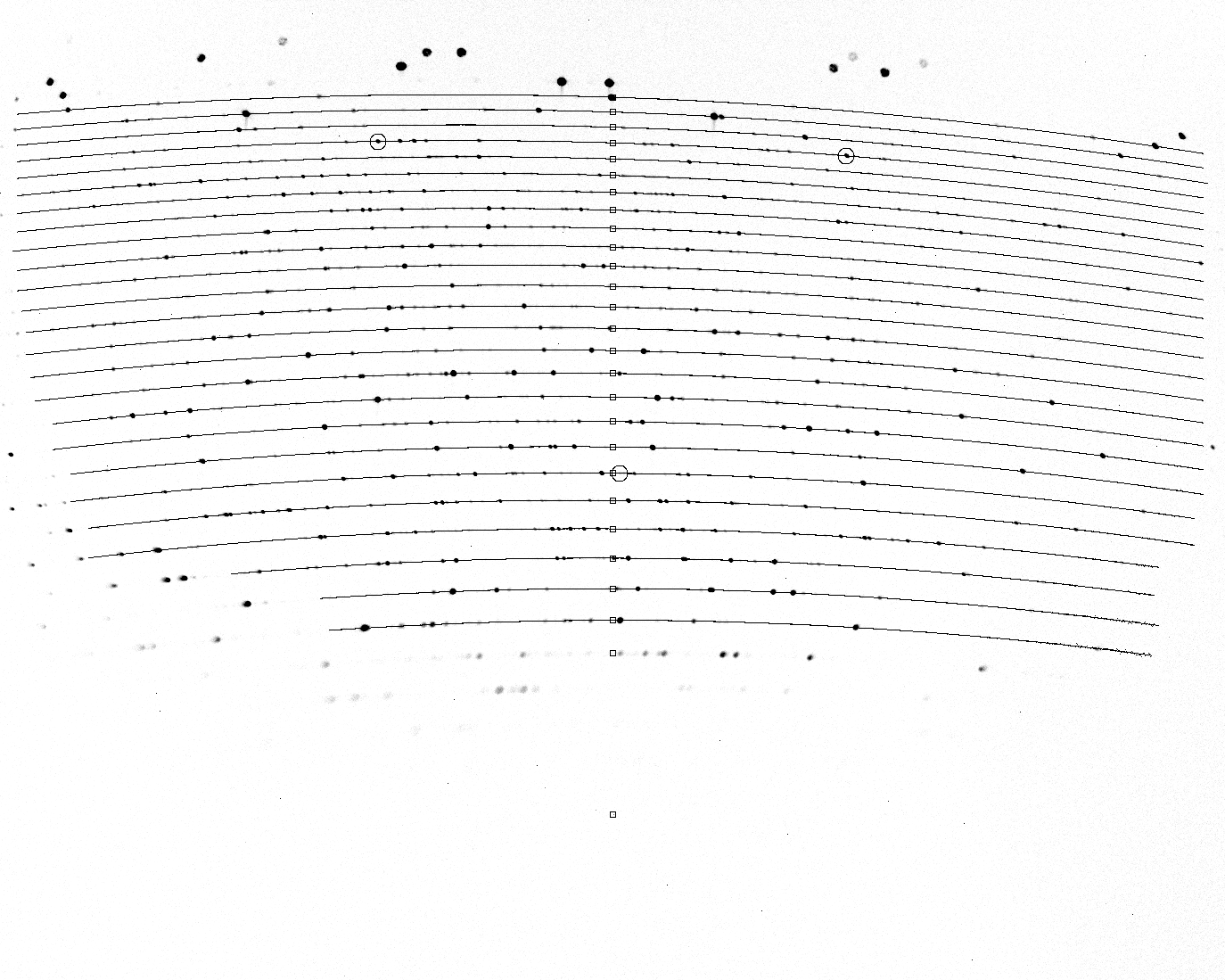

1. J'ai tout d'abord réalisé une rotation de la CCD de 180° afin de vérifier d'où provient le décalage en X entre le résultat de Christian (X1 = 559) et le mien (X1 ~ 425) 1.2 mm au niveau du capteur. J'obtiens toujours une valeur faible (X1 = 380). J'en déduis le l'alignement objectif et CCD est correct. La déviation provient de l'eshel lui-même.
2. Réglage de l'inclinaison objectif + caméra avec des cales (3 bristols et 2 bristols) afin de ramener X1 vers le centre
Je parviens à recentrer la raie de référence
mais, aucun réglage n'est possible ni avec alpha, ni avec F car d(X1)/d(alpha) >> d(X3)/d(alpha) et d(X1)/d(F) >> d(X3)/d(F)
3. Je reviens donc à mon réglage traditionnel en inclinant le groupe des 4 raies (environ - 5°), tout en conservant les cales bristol
Pas de problème pour aligner les 3 raies avec les repères (params : F = 85 mm, gamma = 5.8° - ajustement avec alpha = 62.8°
X1 = 515 encore un peu loin de la référence Christian, mais tout de même un gain de 100 pixels

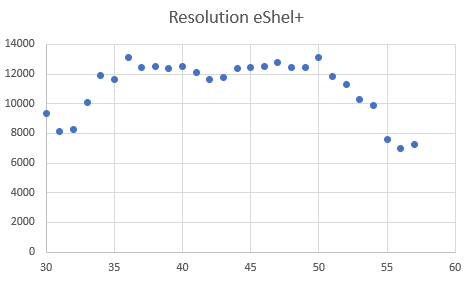

A partir de ce réglage -peu orthodoxe, j'arrive à obtenir les ordres 30 à 57 (3916 à 7600 A)
Résolution en amélioration par rapport au collimateur d'origine
Focalisation doute à optimiser (la petite dépression entre les ordres 41 à 44 doit pouvoir être minimisée)

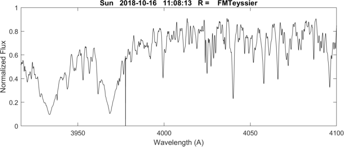

Sur le ciel, cela donne:
(un cosme à supprimer)
Voilà, je vais m'en sortir comme cela, mais je reste troublé par cette inclinaison
