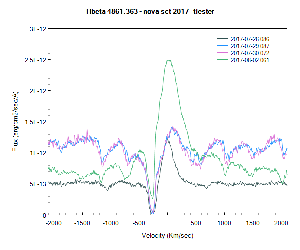

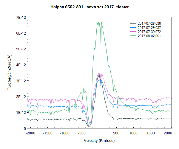

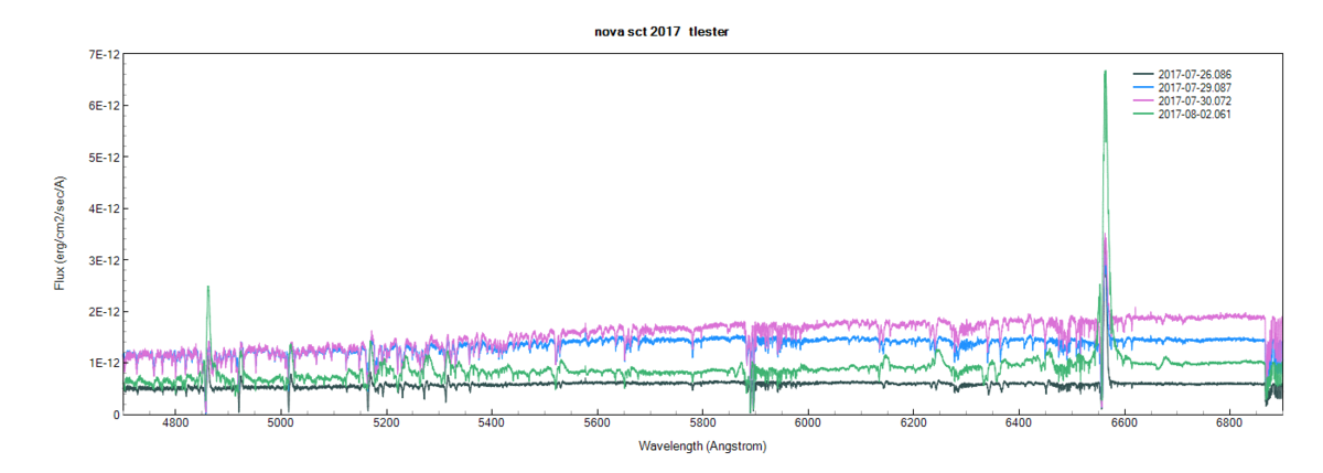

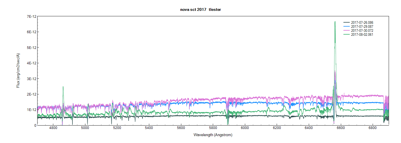

Tim Lester
- Posts: 168
- Location: Arnprior Ontario
Aug 2 - Balmer lines have increased significantly!
Here are my spectra so far converted to aprox. flux using AAVSO data.

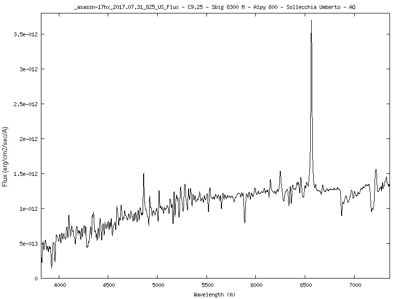

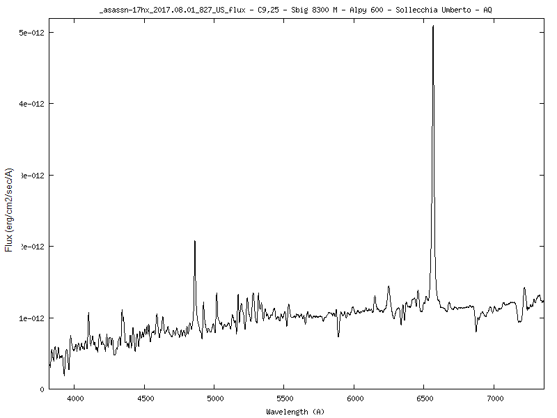

- Posts: 248
Bon soir à tous, je place deux profils, respectivement du jour 31/07/2017 et 01/08/2017

- Posts: 248
Bonsoir Cristian ,
pour mes observations, je l'ai adopté la méthode décrite dans cet article:
viewtopic.php?f=8&t=897&p=4044
Je suis coordonné avec Paolo qui observe en même temps l'étoile en prenant les médias magnitude V.
Pour reprendre le spectre, j'utilise la norme fente dell'Alpy 600, orientée le long de l'axe de déclinaison.
