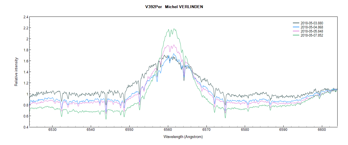

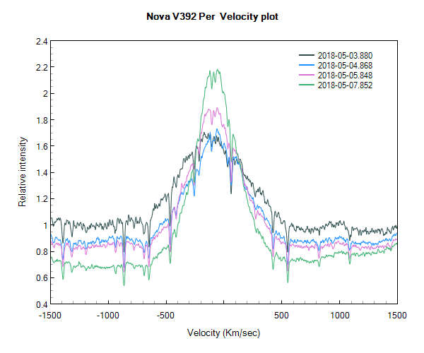

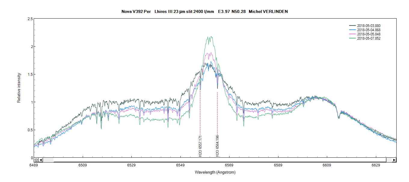

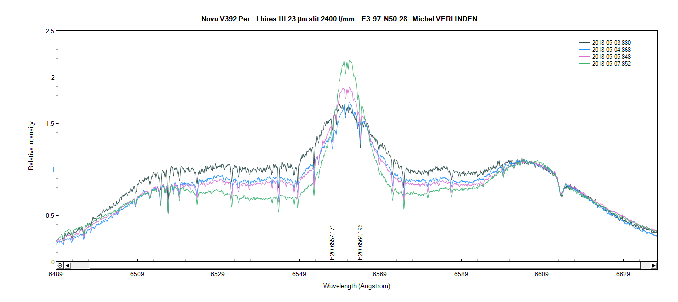

I join my last spectra and plots. I didn't remove H20 atmospheric lines. Velocity Plot is centered on 6562.801 A
Ha center.png (70.13 KiB) Viewed 16866 times
v392per velocity plot.png (48.88 KiB) Viewed 16866 times
Clear sky !

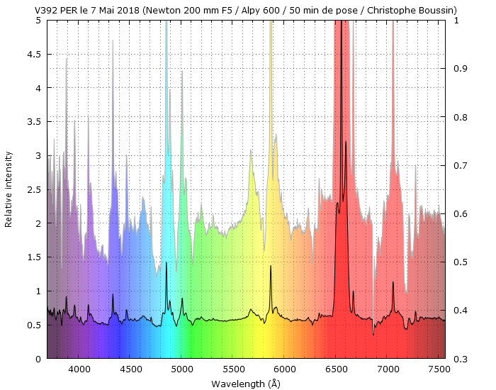

Profitant d'une météo toujours aussi favorable, voici le résultat de ma session d'hier sur V392 Per.
Le spectre ci-dessous a été obtenu le 7 Mai à 20 h 34 TU avec une résolution de 506 (JJ = 2458246.375) avec une durée d'acquisition de 50 min (10 x 300 s).
V392PER le 7 Mai à 20 h 34 TU
_v392per_20180507_857_Christophe Boussin_3700_7570.png (102.82 KiB) Viewed 16864 times

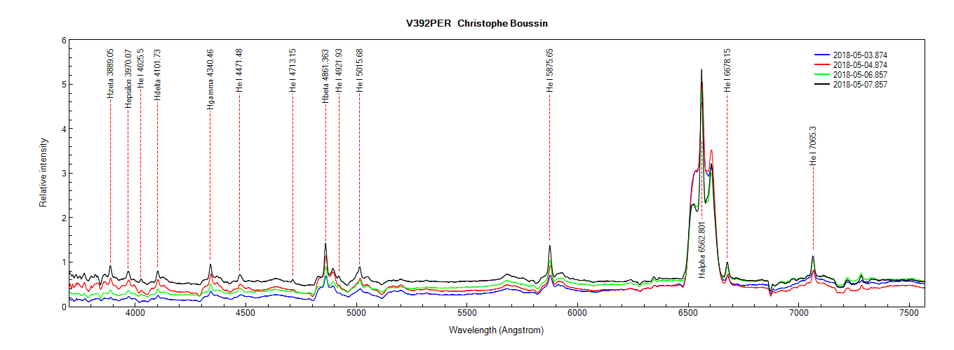

La comparaison des spectres obtenus les 3, 4, 6 et 7 Mai avec identification des raies (Plotspectra) :
V392 PER les 3, 4, 6 et 7 Mai 2018
Il me semble que la raie HeI à 4025.5A est maintenant plus marquée...Qu'en pensez-vous ?

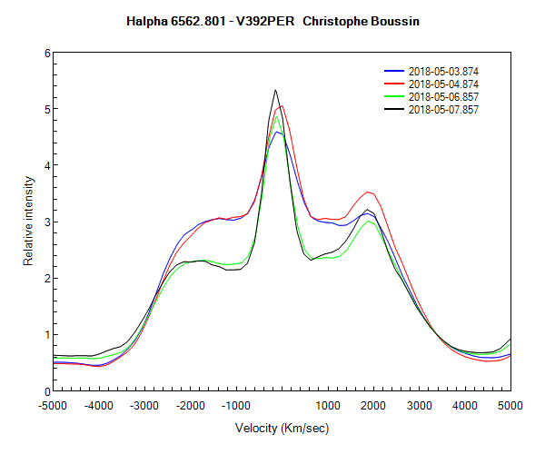

Le profil de Halpha pour ces mêmes dates :
Profil de la raie Halpha V392 PER
vitesse_v392per_Christophe Boussin.png (28.28 KiB) Viewed 16864 times
L'évolution du profil est faible entre le 6 et le 7 Mai...à voir pour ce soir !?
Jacques, je ne remarque pas d'évolution sensible sur mes spectres dans la région 6750A – 6760A mais plutôt dans la région de la raie Halpha entre le 3 et le 7 Mai : peut être serait il utile de comparer nos spectres au format fit ?

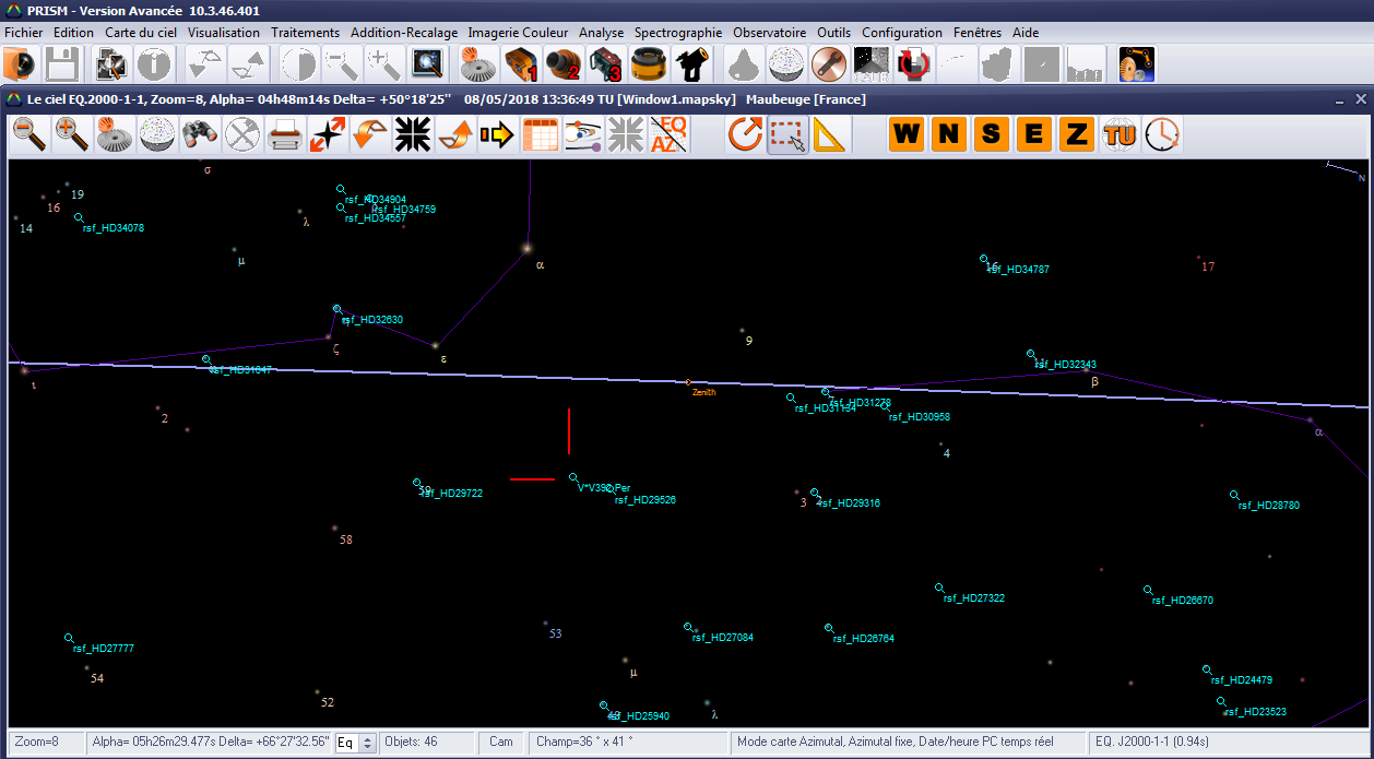

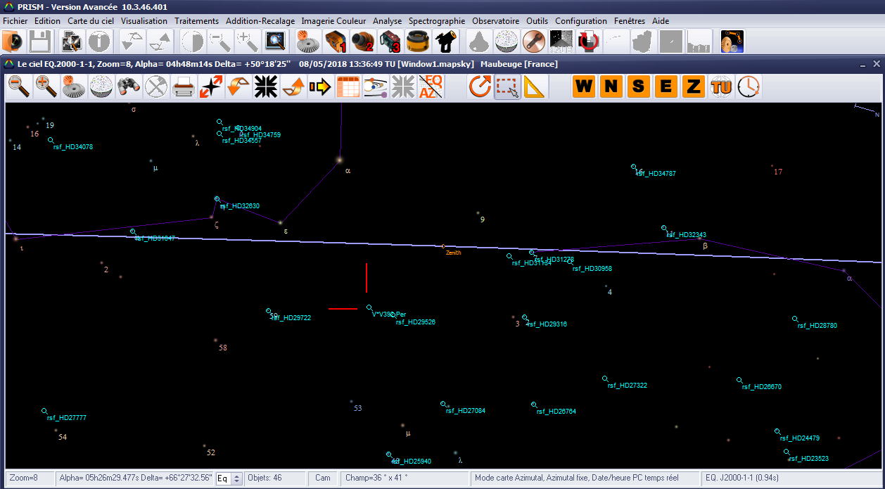

J'ai commencé par la nova, elle est moins brillante que l'étoile de référence et je trouve quelques étoiles possibles autour (copie d'écran de Prism). Les marques bleues sont des étoiles du catalogue rsf de François Teyssier (liste de 2015)
Après, il faut faire le tri (sélectionner les étoiles dont le coefficient d'extinction insterstellaire est le plus proche de 0), mais dans le fichier de listes à observer que j'utilise, la valeur de ce coefficient est mise en commentaire pour consultation rapide).
Si tu veux améliorer le pointage, tu peux après Capella (qui est juste à côté) faire le trajets en 3 ou 4 petits bonds, afin de solliciter les mouvements à faible vitesse de la monture.
