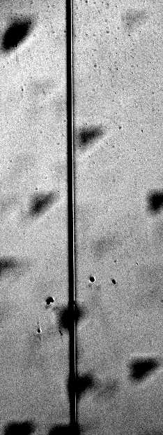

J'avais oublié de poster l'image de la fente.
En effet, en faisant les réglages à l'envers : 1) Je touche à la focalisation du tube pour la netteté du spectre 2) Je règle le tirant de la caméra d'autoguidage pour la netteté des étoiles sur le capteur d'autoguidage.
Si tout va bien je dois obtenir une fente bien nette. Sauf que je ne la trouve pas plus nette que lors de mes précédents messages ... (voir l'image de Christian).
Bien sûr, cette image a été faite de jour et en bin 1x1 (comme d'habitude).
Stéphane

Pour un bon diagnostic il faut d'abord faire le réglage de netteté de la fente sur la voie guidage et sur table, de jour. Ne pas s'occuper des étoiles !
Pour l'instant je ne vois aucune image venant de toi correspondant à cette étape resussi. C'est important.
Tu ne dois pas sortir ton spectro sur le ciel tant que :
(1) l'image de la fente n'est pas bien nette sur la caméra de guidage
(2) que tu n'a pas obtenu un spectre de la lumière du jour correct en mettant
le spectro toujours sur une table (poste celui-ci au besoin - c'est interessent).
(3) tu devrais avec une image correcte néon jusqu'à environ 700-750 nm
(la qualité n'est plus garantie dans les zones plus rouge encore).
Normalement il est hors de question de retoucher le tirage de la caméra de guidage lors de l'observation sur les étoiles.
Ne pas faire cela. Idem pour le réglage de l'objectif interne de la voie science si l'étape (2) a été
franchi (si ce n'est à la marge).
Dans l'image que tu montre, la fente ne parait pas nette. On est d'accord ? Sur table on peut faire
bien mieux. A la rigueur, montre la fente de 35 microns (comme dans mon image), c'est plus facile.
Le positionnement de la fente dans la mécanique du LISA est bien reproductible - pas de soucis
ensuite pour monter une 25 microns.
Essaye aussi de suivre le conseil de bouger e 80 à 100 pixels ton spectre vers la droite
(vers le rouge) en agissant avec finesse sur le levier accessible depuis une des trappe (voir message
de François).
Autre chose : l'état de ta fente est catastrophique. C'est une pièce optique de haute précision qu'il faut
manipuler avec une grande précision. Là, la situation est vraiment délicate et on est pas loin
des conditions de non utilisation. C'est quoi ce bidule, des poussières des traces de gras ?
Si c'est en outre des poussières l'allure de leur ombre est un peu bizarre (pas très symétrique,
comme si l'éclairage qui vient du plafond diffus n'était pas uniforme (?) - monte le réducteur dans
cette étape - je fais toujours cela).

Christian Buil wrote:Pour un bon diagnostic il faut d'abord faire le réglage de netteté de la fente sur la voie guidage et sur table, de jour. Ne pas s'occuper des étoiles !
L'image Fente_46.fits présente dans un zip au milieu de la page précédente résulte justement d'un réglage de la fente en plein jour et en bin 1x1.
Ce réglage s'est avéré bien faux par la suite. Le problème vient peut être que je n'ai pas posé le spectro sur une "table" mais je lui ai fait voir la lumière du jour qu'au derrière de mon tube optique. La lumière ne devait alors pas être suffisamment dispersée.
Dès que j'ai 10 min devant moi je recommencerai cette fois sur une table.
Christian Buil wrote:Autre chose : l'état de ta fente est catastrophique. C'est une pièce optique de haute précision qu'il faut
Justement parce que le spectro a vu la lumière du jour mais derrière le télescope. Peut être que l'erreur est ici.
Le phénomène de poussière est lui d'autant accentué que j'ai fortement resserré les seuils ...
Stéphane

Réglages de jour (et pour aujourd'hui, j'ai bien peur que ça en reste là !) :
Fente :
Ceci a été fait en bin 1x1.
J'ai viré la tache sur la fente en "caressant" le miroir de renvoi au dessus de la fente avec un coton tige. Impossible de l'avoir avec la soufflette (même provenant d'un compresseur !). Il fallait surement frotter.
