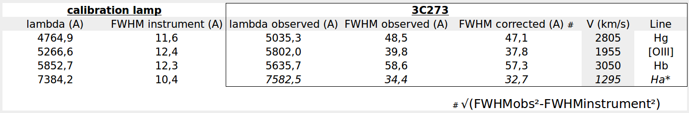

Les mesures des FWHM corrigées de l'élargissement instrumental :

Les vitesses mesurées sur les raies Hb et Hg sont cohérentes entre elles, mais pas avec Ha et [OIII]. Peut être que les raies [OIII] ne sont pas formées dans la même région que celles de l'hydrogène ? Mais dans ce cas pourquoi ça ne colle pas avec la FWHM de Ha ? Dans la littérature on trouve que la raie Ha est contaminée avec une raie atmosphérique ("A band" sur la figure) :
3C273 Ha band contaminated by atmo.png (21.18 KiB) Viewed 12621 times
Bon, si on considère la raie Ha non mesurable, in fine on a ici pour Hb Hg 3050 et 2805 km/s, et pour [OIII] 1955 km/s. On voit des régions différentes de l'objet ? Les raies de l'hydrogène dans le disque d'accrétion du trou noir, et de l'[OIII] plus loin dans un éjectat ?

Pour la raie Ha celle-ci tombe sur la raie O2 atmosphérique donc il faut la prendre entière ie jusqu' après la raies d'absorption pour avoir la largeur de raie totale et je pense que tu devrais retomber sur une mesure de l'ordre de ~3000km/s
La différence des largeurs de raies d'émissions entre celles de l'H et de l'[OIII] sont justement la signature de provenance de zones différentes dans l'objet. C'est une très bonne remarque de ta part car on pourrait penser cela contradictoire d'avoir des raies larges et d'autres fines sur le spectre.....
