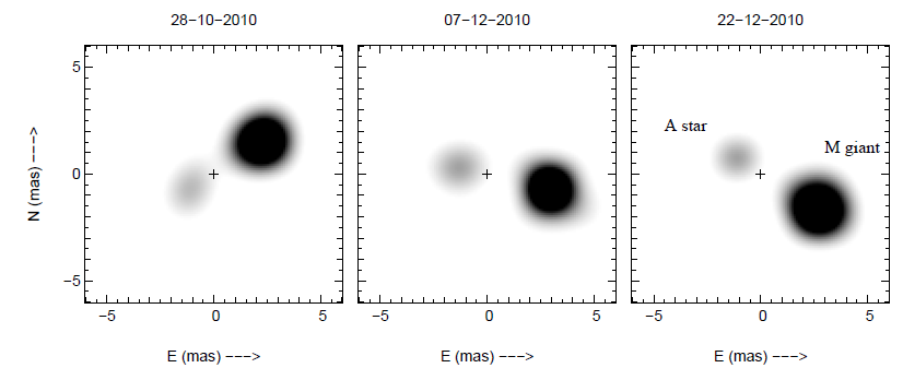

Elle a été résolue récemment
https://ui.adsabs.harvard.edu/?#abs/201 ... .536A..55B

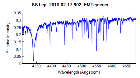

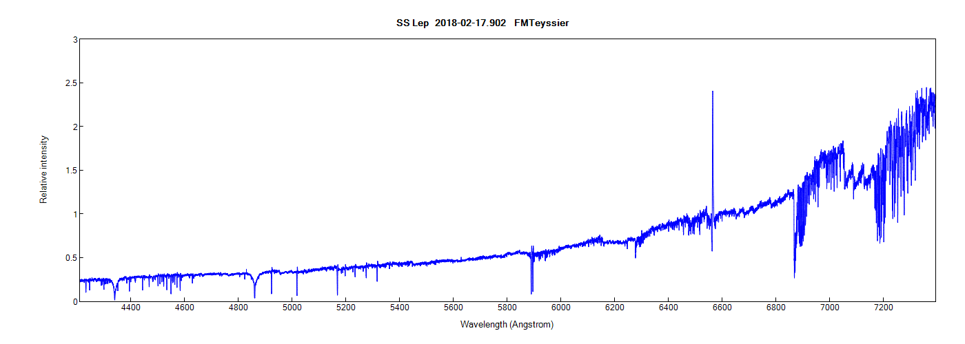

Spectre Echelle R = 11000
Avec quelques bandes d'absorption TiO, peut profondes
Raies de Balmer
Vitesse radiale maximum des absorptions > km/s

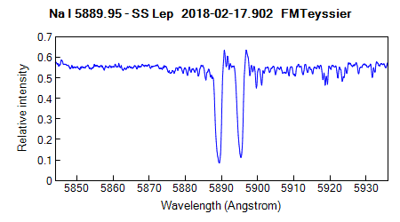

Na I D. On notera l'absence de l'hélium et la très forte opacité
Région de H gamma avec de nombreuses raies métaliques
