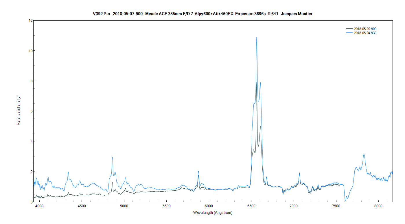

- Posts: 242
Re: V392 Per in outburst
Bravo pour tous ces super spectres ! Quel suivi !
V392 Per la nuit dernière en Bretagne. Fin des acquisitions à 15° de hauteur...
En intensité relative par rapport à la région spectrale 6750A-6760A, il semble y avoir pas mal d'évolution. je me trompe ?
Bonne journée,
Bonne journée,
Jacques Montier
