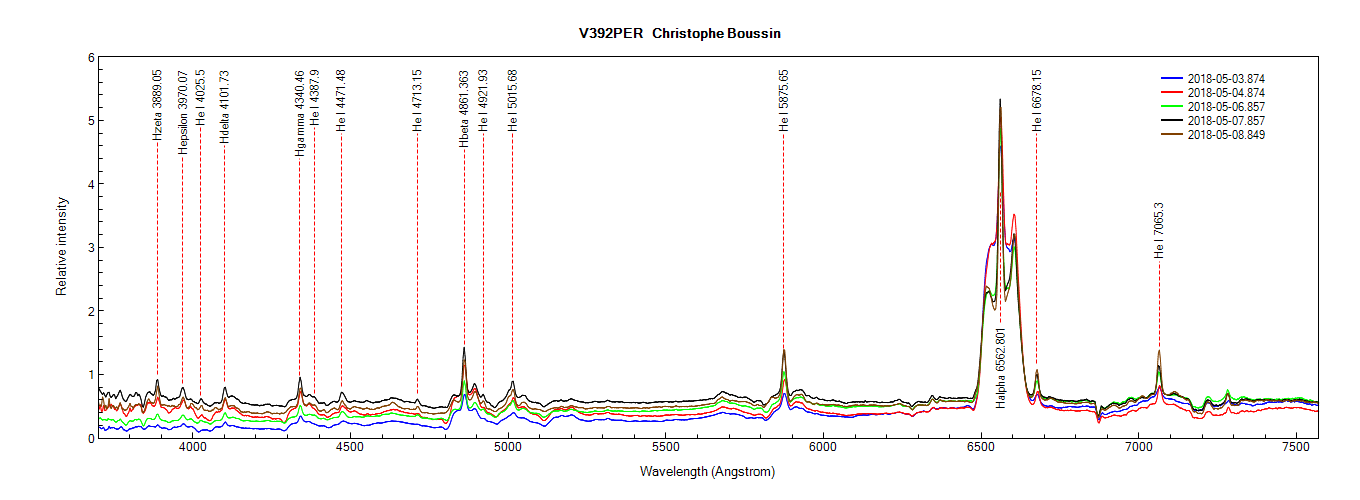

- Posts: 173
Re: V392 Per in outburst
Bonjour à tous,
Quelques petits nuages sont venus troubler le ciel de Château-Thierry avant le début de ma session d'observation hier sur V392 Per mais un grand ciel bleu s'est vite imposé ensuite !!
Voici donc le spectre obtenu le 8 Mai à 20 h 22 TU avec une résolution de 515 (JJ = 2458247.370) et une durée d'acquisition de 60 min (12 x 300 s).
La comparaison des spectres obtenus les 3, 4, 6, 7 et 8 Mai avec identification des raies (Plotspectra) :
Le profil de Halpha pour ces mêmes dates :
Je note une légère évolution de la forme de ce profil par rapport aux 6 et 7 Mai !
La suite peut être ce soir...mais ici la météo est pour le moment beaucoup plus incertaine !!
Bon ciel à tous,
Bon ciel à tous,
