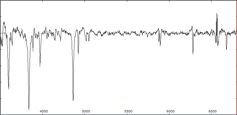

Some new spectra of Lambda Eri (intense activity detected by Franck Houpert).
LISA spectra with C11 telescope used at F/10 and 19 microns slit (resolsution= 1200 - 16 x 50 sec. exposure - Atik314L+) :
The continuum is normalised to unity. A detail of the same spectral profile:
The outburst is easy to detect with LISA spectrograph (the configuration, narrow slit + f/10 telescope, optimize
spectral resolution, but signal to noise ratio is also decent).

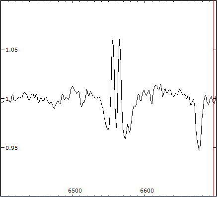

Un essai le 01/02/2012 avec LISA fente de 23 mcm
Un crop dans la région Ha
La raie est bien déboublée.
On voit qu'il est bien difficile de déterminer où se situe le continuum
