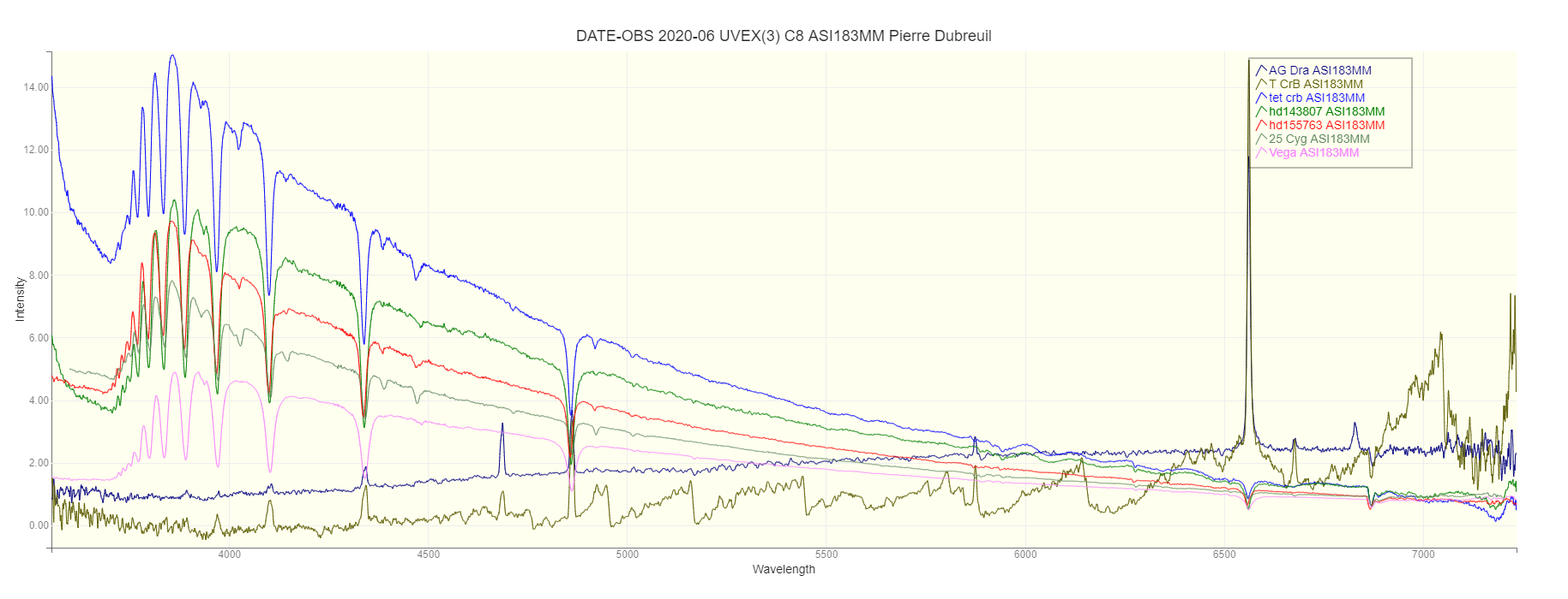

Vendredi 5 juin la météo était favorable pour effectuer mes premiers spectres avec la caméra CMOS ASI183MM en remplacement de l'ATIK 414EX.
Le remplacement du support de la caméra sur le boitier UVEX a pris 10mm !
Ces spectres sont disponibles dans la base UVEX : https://uvex30.synology.me/user/uvex30/ ... uvex.ipynb

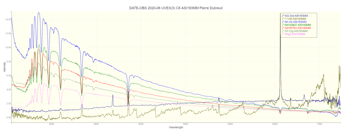

L'image ci-dessous a été réalisée avec l'option visualisation/sauvegarde de la base.
2020-06-05 ASI183MM
Vive le projet UVEX

Tres interessant !
J'ai lu que la MTF globale des capteurs BSI avait tendance a diminuer a cause du crosstalk dans l'IR.
A priori, cela pourrait degrader la resolution dans l'infra rouge (malgres une tres bonne sensibilite), pense tu avoir observe cela en passant du CCD au CMOS, a echantillonage equivalent ? (binning ?)
