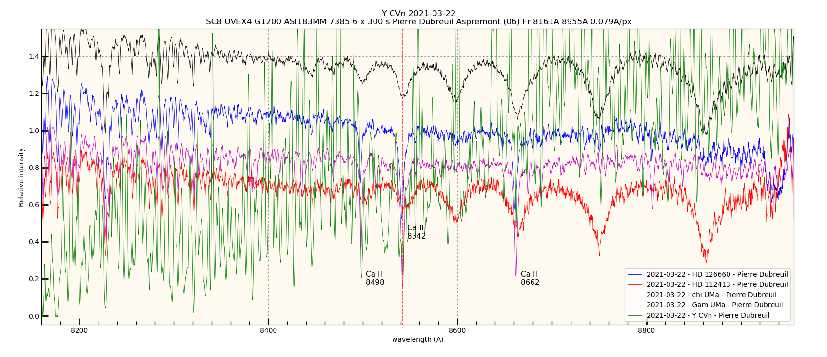

Hier soir une météo propice malgré la présence de la Lune...
J'ai réalisé quelles cibles avec pour calibration le système Multi-néon est redoutable de précision(RMS cal 0.030).
La résolution atteinte ici dans la zone IR est >7000.
Le spectro semble bien réglé ... à suivre
UVEX(4) G1200 IR res. >7000 calib multi-néon

Chouettes spectres, félicitations !
Merci de votre super boulot.
Le pouvoir de résolution grimpe très vite du VIS au NIR avec ce réseau.
La Nice team a-t-elle eu la possibilité de tester la méthode de calibration dans l'UV ?

- Posts: 206
Re: UVEX(4) G1200 IR res. >7000 calib multi-néon
Bonsoir Michel
De mémoire le pouvoir de résolution "'s'écroule" autour de 5000.
je confirmerai lors de prochaines observations, le spectro ayant été réglé plus finement à l'aide des 4 lampes néon situées devant l'ouverture du télescope RC8.
