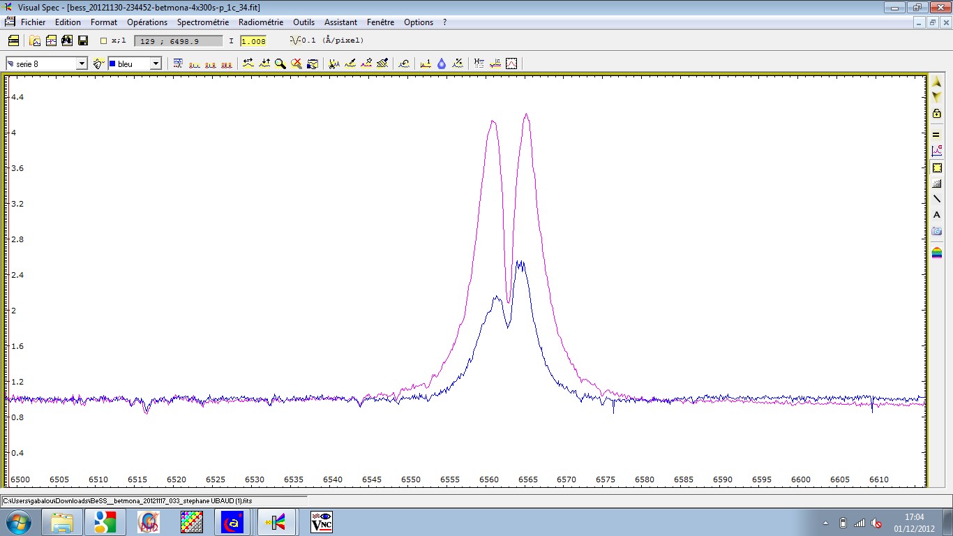

Mon observation en Ha de BET MON A du 17 novembre 2012 indique un changement important dans le profil de raie par rapport au dernier spectre référencé dans BESS de janvier 2012. Le ratio V/R=0.84 alors qu'il était environ égal à 1 en janvier (pas trop surprenant car de forte variation V/R ont déjà eut lieu). Par contre l'intensité de la raie Ha est "historiquement" la plus faible. A confirmer si quelqu'un peut le faire car la région nicoise est bien arrosée en ce moment...

Ma contribution avec une différence d'intensité importante. Ce qui m'étonne sur le tien c'est la faible intensité des pic h alpha et le continuum bruité.
Difficile à faire, le système est multiple et il faut de la focale pour clairement les séparer. j'ai du guider en manuel pour éviter les échanges d'étoiles dans la fibre. Du coup j'ai fait que 20 min. Il faudrait faire bet mon B pour voir.
Jean Noel Terry la connait bien, il pourrait nous éclairer.

Effectivement difficile à séparer, je me rappelle avoir fait le suivi en manuel... mais je me suis trompé d'étoile, avec l'inversion de ma carte du ciel j'ai confondue Bet Mon A et Bet Mon B. J'ai refait le spectre des deux le 1er décembre et voici les résultats... Bien vu Thierry! Quel oeil :shock:
