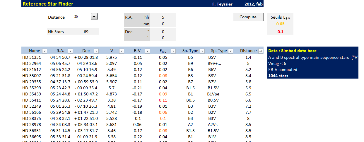

Voici un tableur extrait du Bright stars catalog qui permet de rechercher une étoile de référence à proximité de la cible.
Nécessite Office 2010 et activation des macros à l'ouverture
http://www.astronomie-amateur.fr/Docume ... inder.xlsm
Cordialement
Cordialement
- Posts: 242
Re: Etoile pour la reponse spectrale
Merci beaucoup François,
Par contre, je n'ai ni Windows ni Office, mais Linux et Libreoffice...
Je peux lancer un Windows XP en machine virtuelle (pour les traitements avec ISIS), mais pas la suite Office.
Je dois pouvoir ouvrir le fichier, mais sans doute pas activer les macros (langage différent).
Effectivement, je viens d'essayer ; le fichier s'ouvre bien, mais j'ai des erreurs d'exécution.
Amicalement,
Amicalement,
