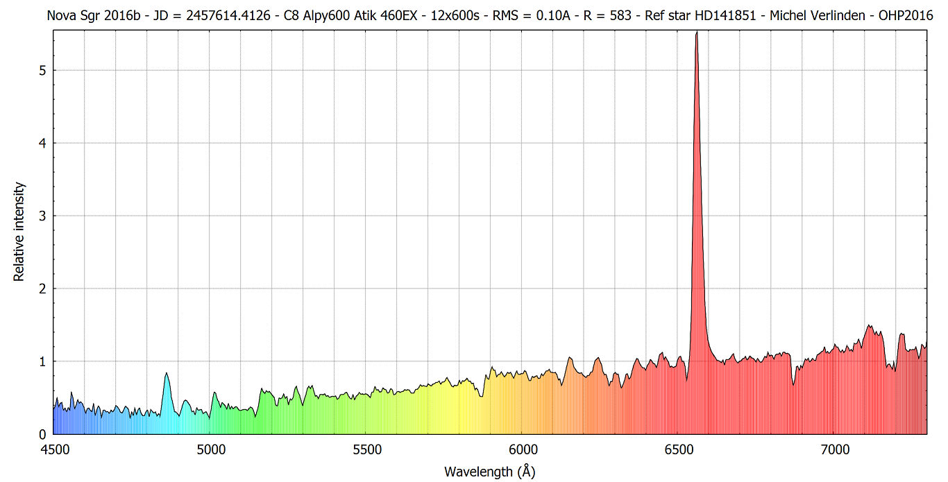

Le 12 août, j'ai pointé la cible trop tard (début des captures à 21h UTC , durée 1 heure). Les spectres de l'étoile de référence choisie (HD158643) étaient inexploitables par manque de signal sous 8° de hauteur.
Le 13 août j'ai capturé la nova de 20h à 22H UTC et une étoile de référence dont la hauteur était celle de la nova à 21H UTC (13°): HD141851.
Conditions de capture : mistral, lune gibbeuse dans le fond du ciel. Les spectres (600s par pose) manquent de finesse, sont bruitées, contaminées par la lumière du Soleil et affectés de chromatisme lié à la faible hauteur de pointage. Le spectre réduit est bruité dans le proche infrarouge et sous 4500A.
Dans le zip joint, j'ai placé quelques spectres 2D ( Nova et HD141851). Un point me chagrine: les spectres sont quelque peu courbés géométriquement (j'ai vérifié que le spectro était solidement fixé). Mon tilt habituel est -0.03°. C'était le cas la veille et lors des captures de cibles plus hautes lors des captures suivantes. D'ailleurs les poussières sur le réseau donne des traces dont le spectre n'a pas bougé. Cette courbure est-elle un effet atmosphérique sur la trajectoire des photons ?
