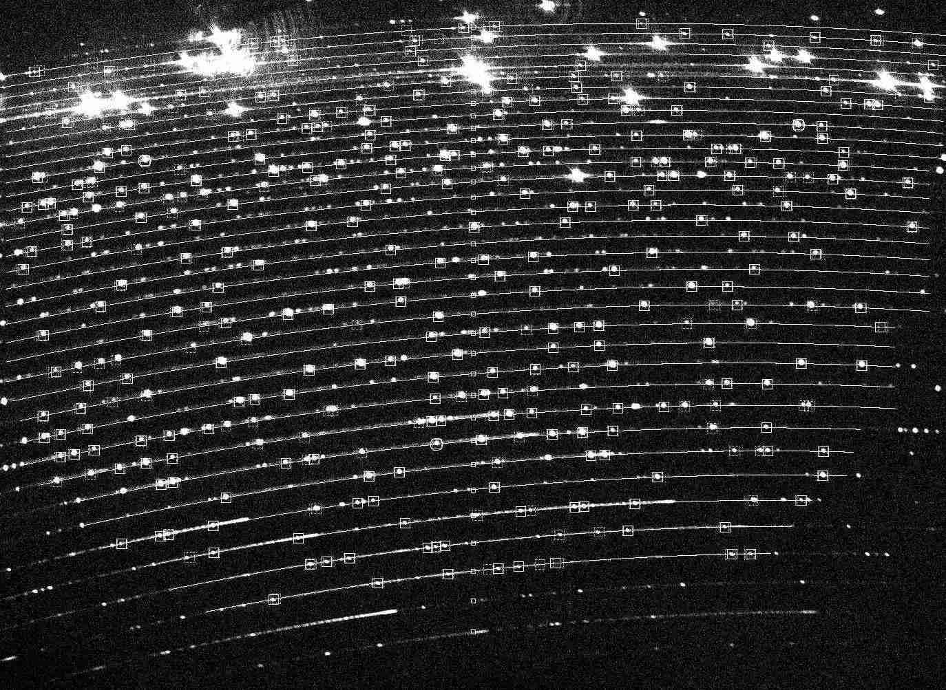

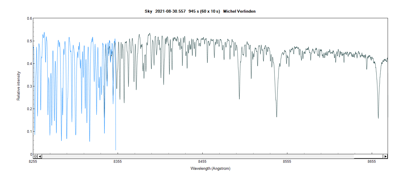

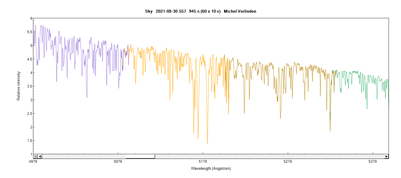

Michel Verlinden
- Posts: 191

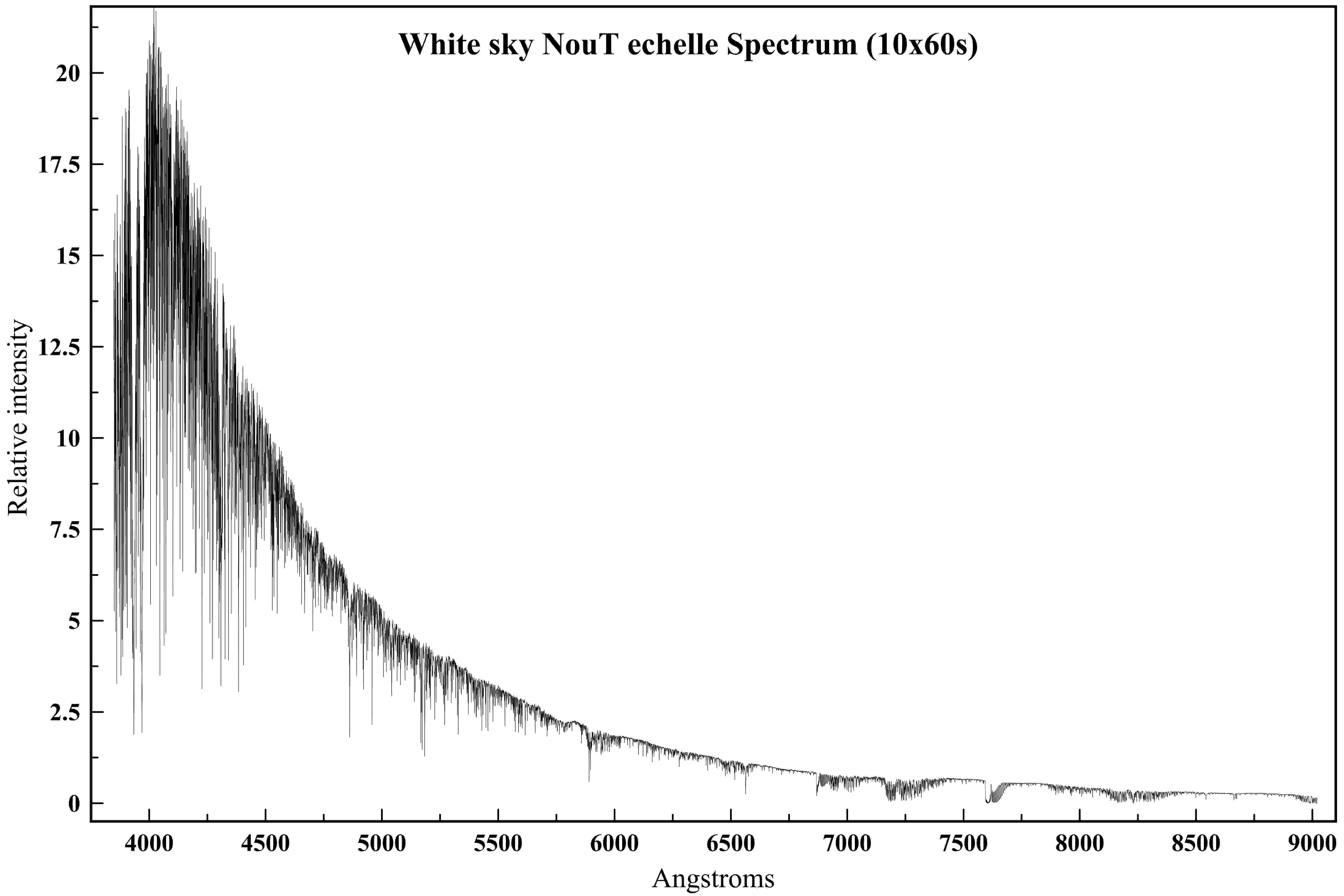

J'ai suivi de près les avancées du spectrographe NouT réalisés par Joan Guarro depuis presque un an. Au regard des tests présentés par Joan, j'ai décidé de le rejoindre dans sa démarche, avec l'idée d'apprendre le fonctionnement d'un spectrographe echelle, et d'aider humblement à l'amélioration de protocoles de réglage.
Je n'ai pas été deçu. L'instument est robuste (métal), stable thermiquement et les pièces mécaniques du NouT s'agencent parfaitement lors du montage. Joan m'a fourni une documentation pour le montage et les protocoles de réglage, et il m'a aussi beaucoup aidé par messagerie, faisant preuve d'une patience rare, un grand merci à lui. Les procédures de collimation ont été suivies et optimisées grâce à l'usage d'une caméra... Désormais, l'instrument est de mon point de vue assez simple à régler, mais m'a demandé un peu de temps au début (ce qui n'est pas vraiment une surprise lorsqu'on découvre).
Joan améliore constamment le NouT, actuellement il l'a modifié pour remplacer la caméra dédiée (une Atik460EX) par une ASI2600, vous avez du voir dans les précédents post l'élargissement du champs que cela permet et la récupération de plusieurs ordres dans l'UV et le NIR. Le changement du réseau (Richardson à la place de Thorlabs) lui a permis de gagner en rendement. Tous ces progrès sont spectaculaires et prometteurs.
I have closely followed the advances of the NouT spectrograph made by Joan Guarro for almost a year. In view of the tests presented by Joan, I decided to join him in his approach, with the idea of learning the operation of an echelle spectrograph, and humbly helping to improve tuning protocols.
I was not deceived. The instrument is robust (metal), thermally stable and the mechanical parts of the NouT fit together perfectly during assembly. Joan provided me with documentation for the assembly and tuning protocols, and he also helped me a lot by messaging, showing rare patience, a big Thank You to him. The collimation procedures were followed and optimized thanks to the use of a camera ... From my point of view, the instrument is now quite simple to adjust, but took a little time at the beginning (this which is not really a surprise when you discover).
Joan is constantly improving the NouT, currently he modified it to replace - the dedicated camera (an Atik460EX) by another, a zwo ASI2600, you must have seen that in the previous posts the widening of the captured field as a consequence, and the recovery of more orders in the UV and NIR. The change of the grating (Richardson instead of Thorlabs) allowed it to gain in efficiency. All of these advances are spectacular and promising.

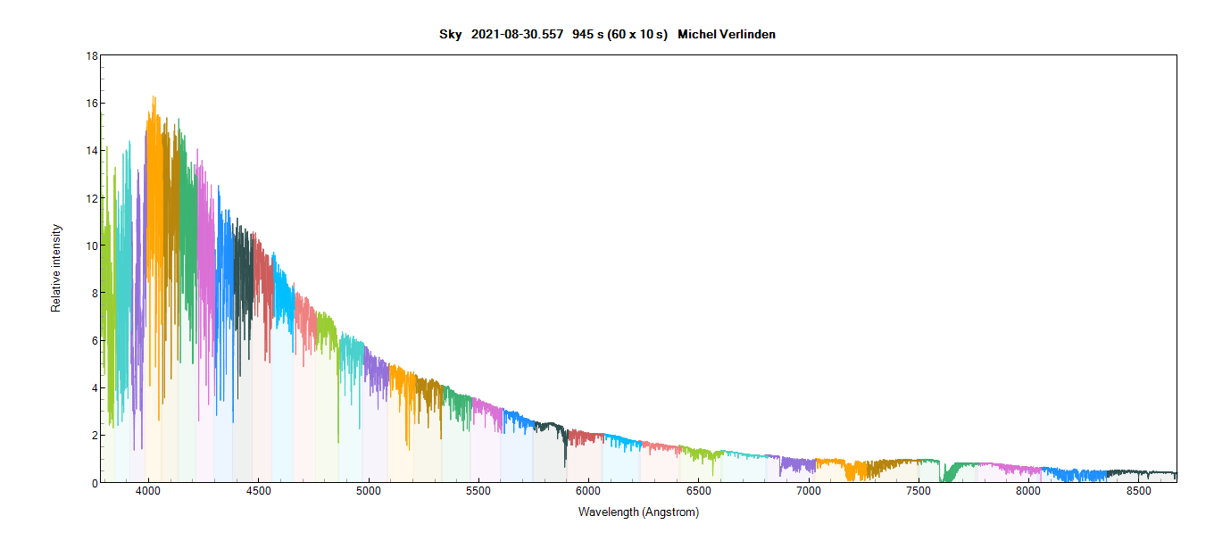

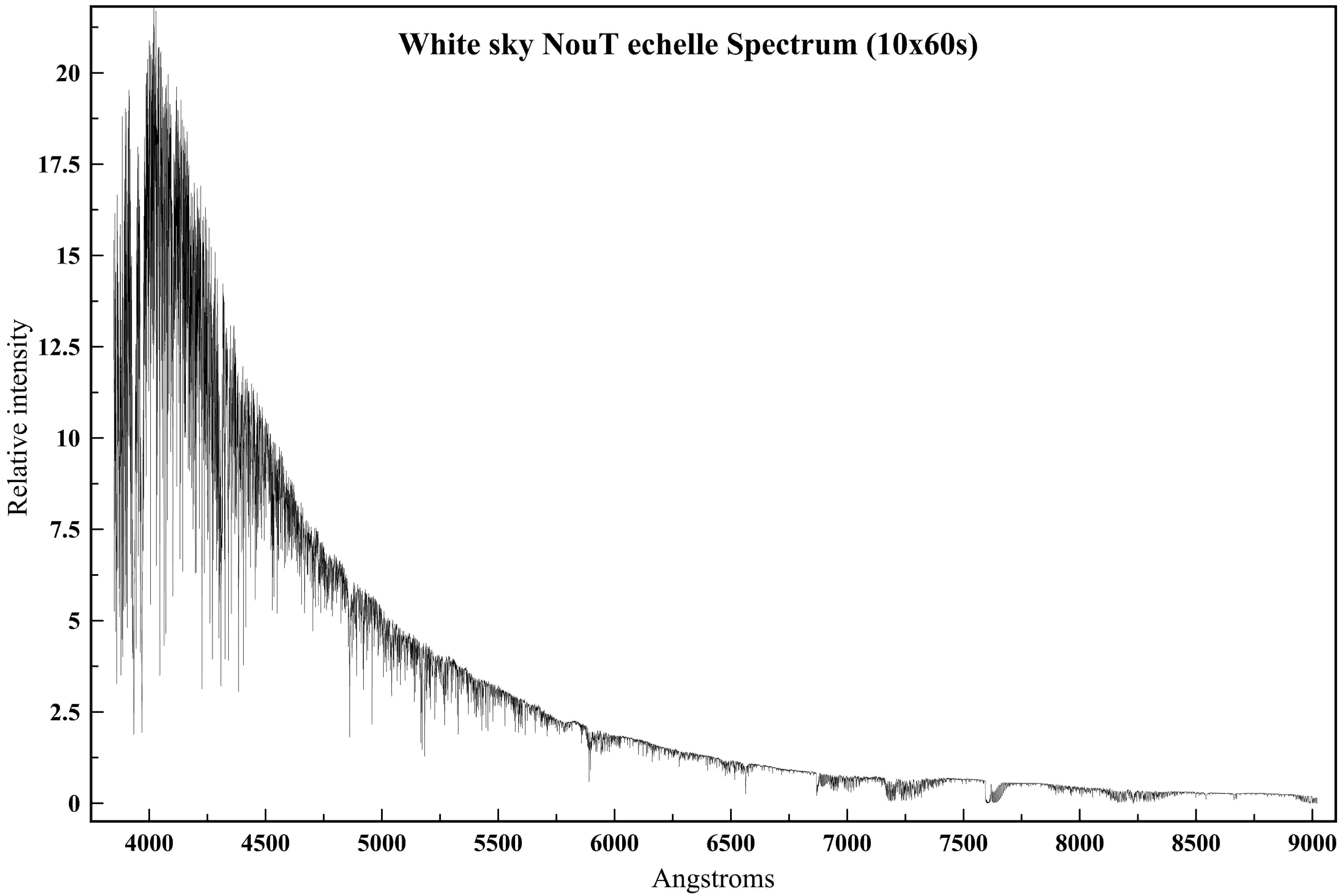

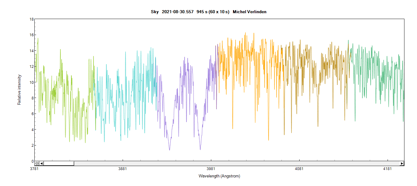

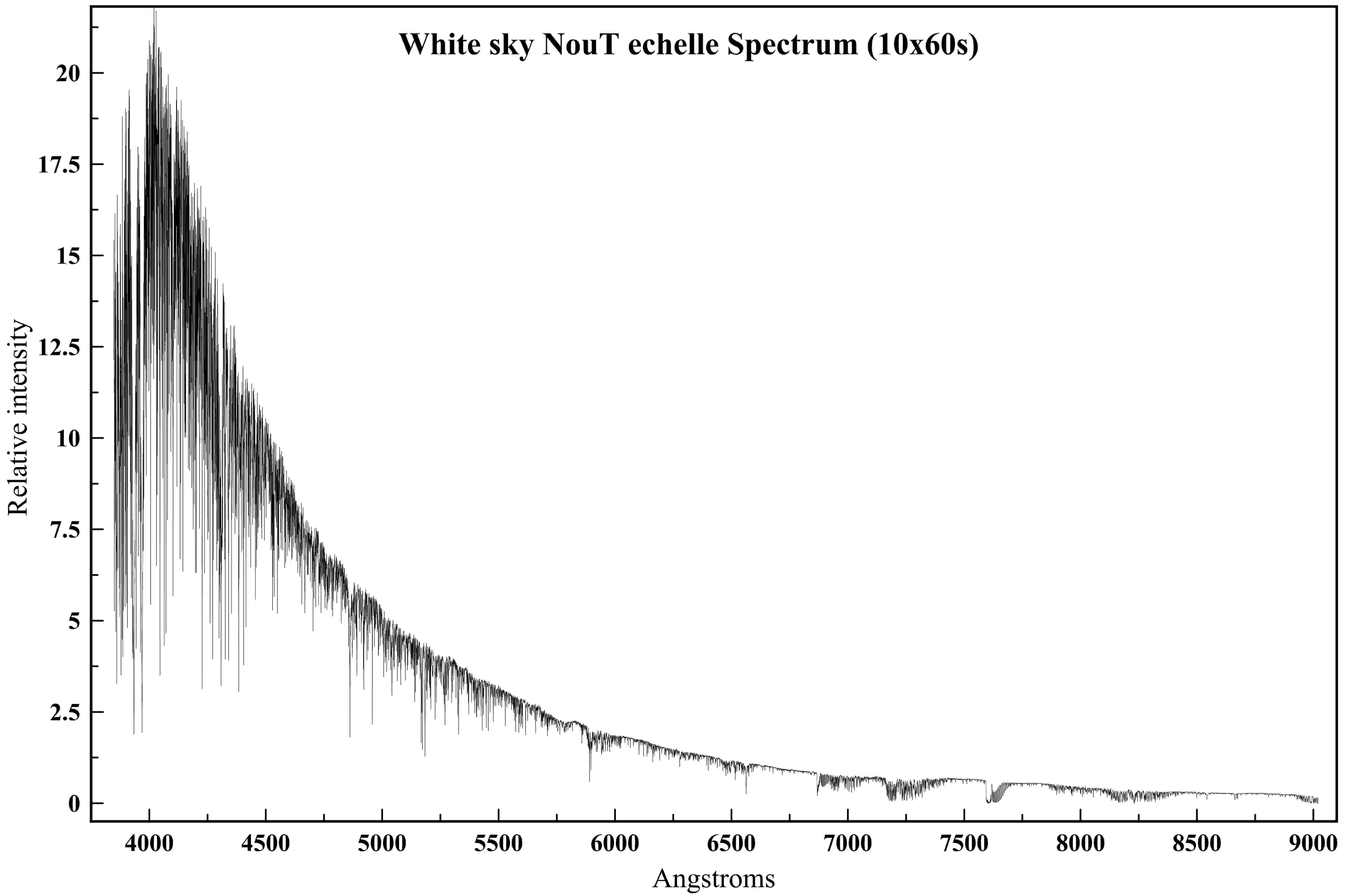

Here are some images and plots obtained on the table, the target is the sky.
Voici quelques images et plots obtenus sur table, la cible est le ciel.
Ordres 25 à 57 non fusionnés: Zoom sur quelques ordres : Ordres fusionnés : Un spectre de test d'Elodie sur le ciel et mon spectre du ciel avec prise en compte de la réponse instrumentale: Tests avec Isis : angle de caméra, détection des ordres et positions des raies d'une lampe Relco SC480: RMS des ordres de calibration : Pouvoir de résolution mesuré dans chaque ordre (la mise au point est dans ce test effectuée sur des ordres excentrés, ce qui explique une moins bonne résolution dans les autres. Une moyenne arithmétique me donne R = 8500. J'ai aussi fait des tests en optimisant la mise au point sur les ordres centraux, je ne montre pas ici). .
Ce spectro echelle est une belle surprise par l'étendue spectrale couverte, résultat de choix matériels et de minutieux et patients efforts. Bravo Joan.
Michel Verlinden

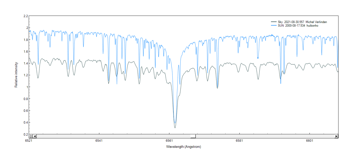

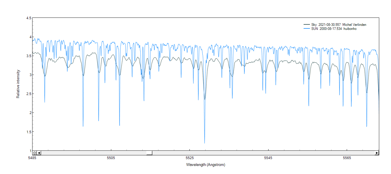

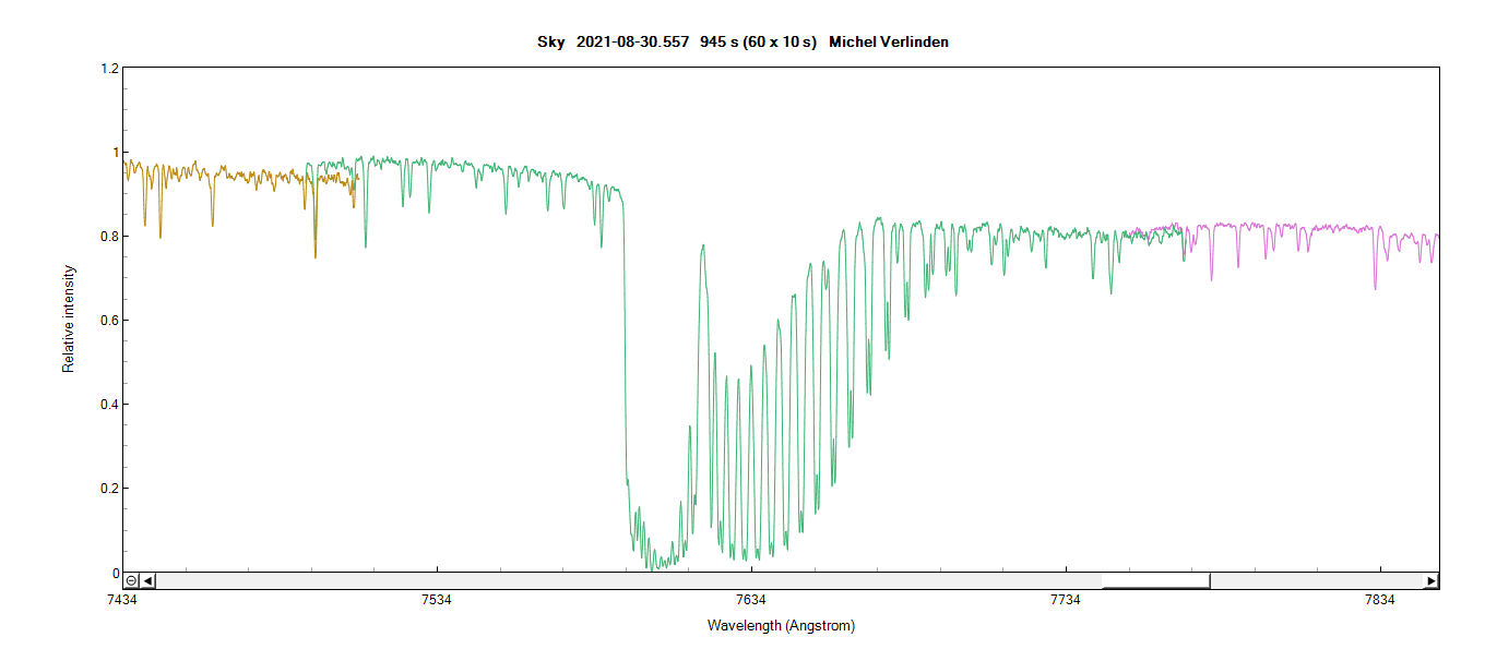

- Posts: 191

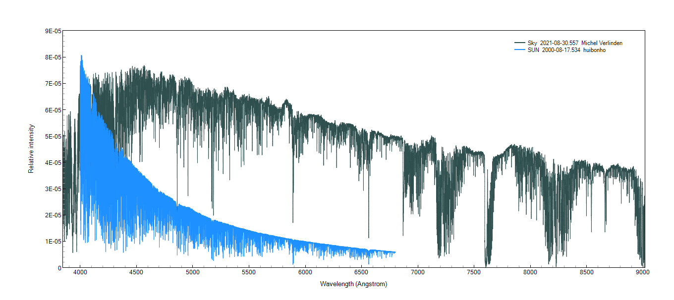

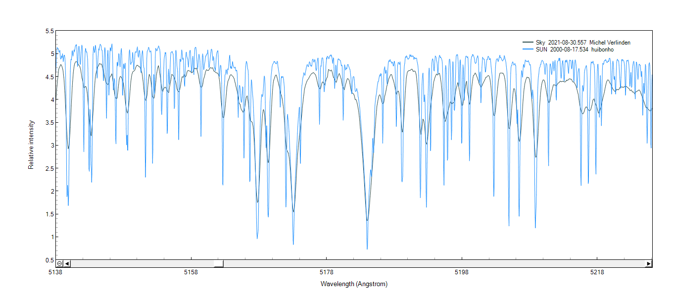

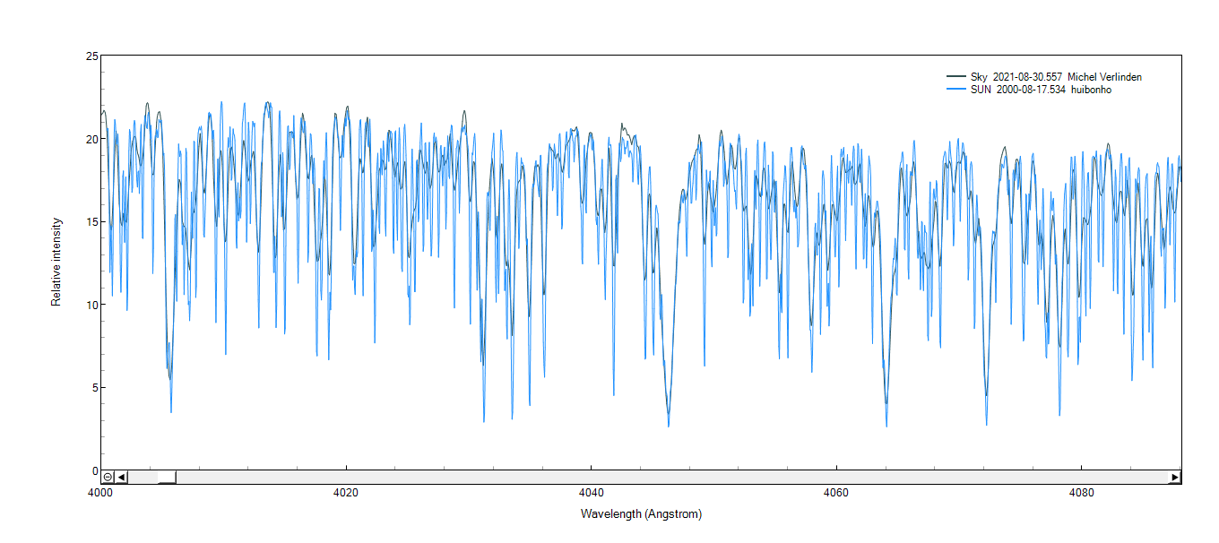

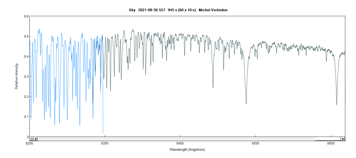

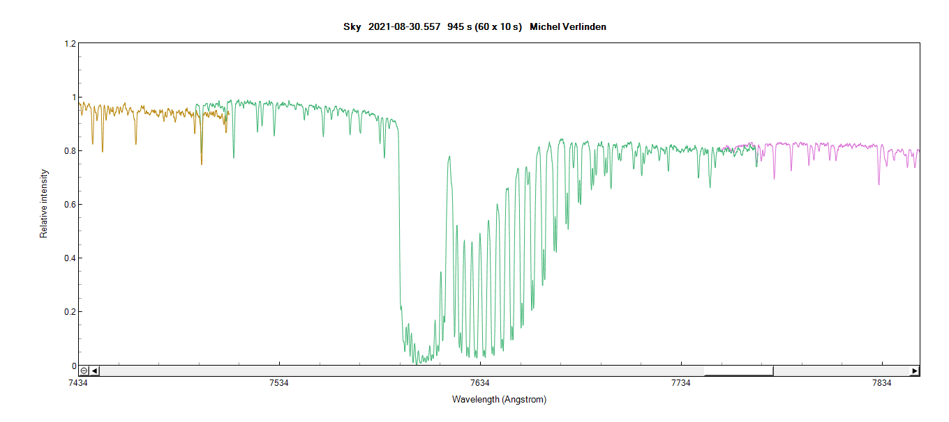

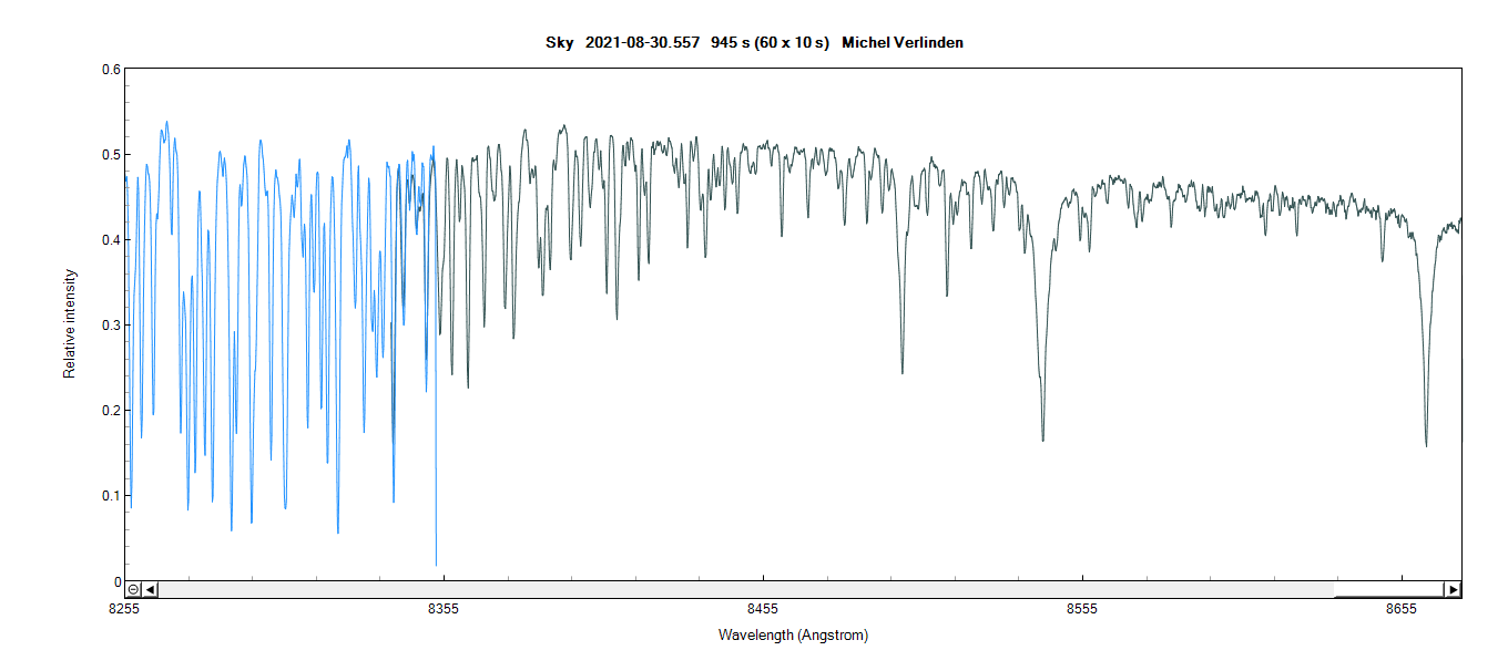

Je complète ici le premier test (effectué avec une Atik460EX), avec une vérification graphique de la calibration en longueur d'onde.
Pris à deux dates différentes, mon spectre du ciel et celui de l'OHP ont été corrigés de la vitesse radiale héliocentrique.
Vers 4000 A : Vers 5100 A : Autour de 5500A Autour de Halpha : Michel Verlinden
