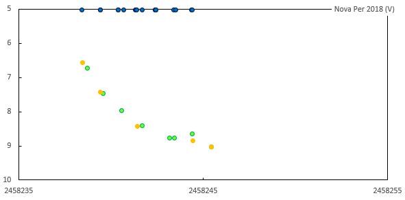

Voici l'état des observations
Les luminosités AAVSO sont très dispersées. J'ai donc pris la moyenne journalière (Vert) et une série obtenue par MWI (Orange)
On a bien la rupture de pente signalée par Daniel et tout à fait classique vers mag max - 2
Je pense que la pente devrait retrouver sa valeur initiale (ça vaut ce que vaut une prévision météo !)

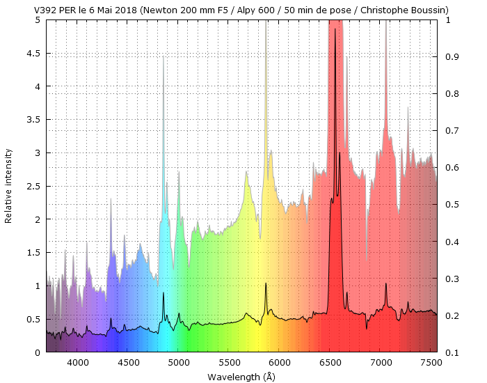

Voici le résultat de ma session d'hier et de celle du 4 Mai sur V392 Per.
Le spectre ci-dessous a été obtenu le 6 Mai à 20 h 34 TU avec une résolution de 505 (JJ = 2458245.375) et une durée d'acquisition de 50 min (10 x 300 s).
V392 PER le 6 Mai 2018 à 20 h 34 TU
_v392per_20180506_857_Christophe Boussin_3700_7570.png (89.5 KiB) Viewed 13063 times

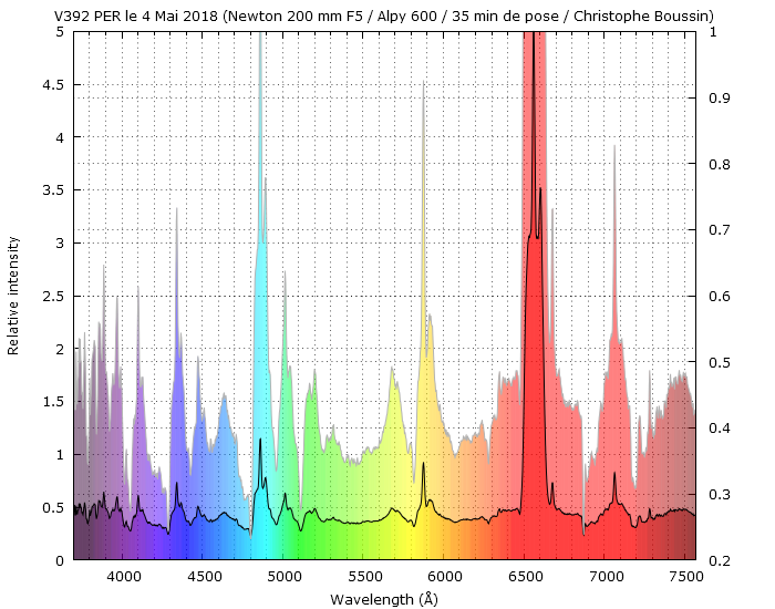

Le spectre ci-dessous a été obtenu le 4 Mai à 20 h 58 TU avec une résolution de 509 (JJ = 2458243.386) et une durée d'acquisition de 35 min (7 x 300 s).
V392 PER le 4 Mai 2018 à 20 h 58 TU
_v392per_20180504_874_Christophe Boussin_3700_7570.png (93.36 KiB) Viewed 13063 times

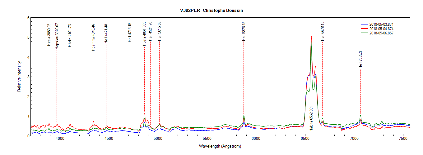

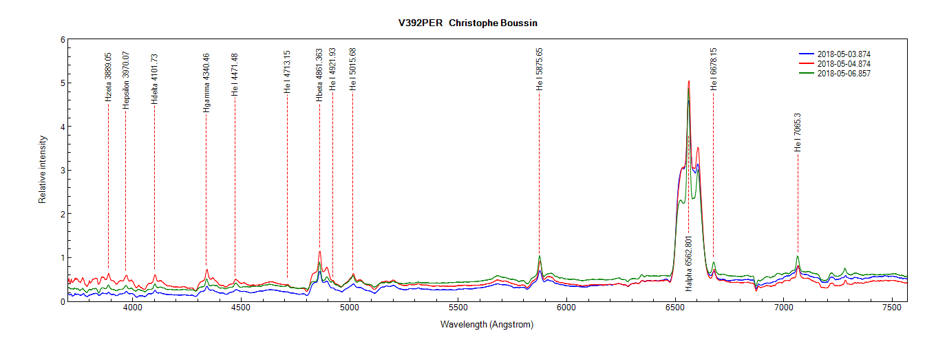

La comparaison des spectres obtenus les 3, 4 et 6 Mai avec identification des raies :
V392 PER les 3, 4 et 6 Mai 2018

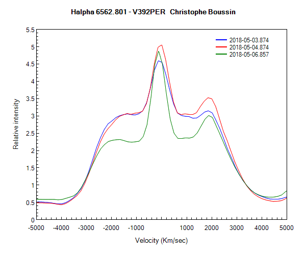

Le profil de Halpha pour ces mêmes dates :
Profil de la raie Halpha V392 PER
vitesse_v392per_Christophe Boussin.png (25.48 KiB) Viewed 13063 times

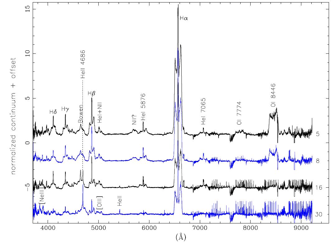

LMC1998b
t2 = 5 days, FWZI = 6000 km/s
Another very fast nova (but less than Nova Per 2018
Very similar Balmer profiles with a narrow component.
Or YY Dor (2004)

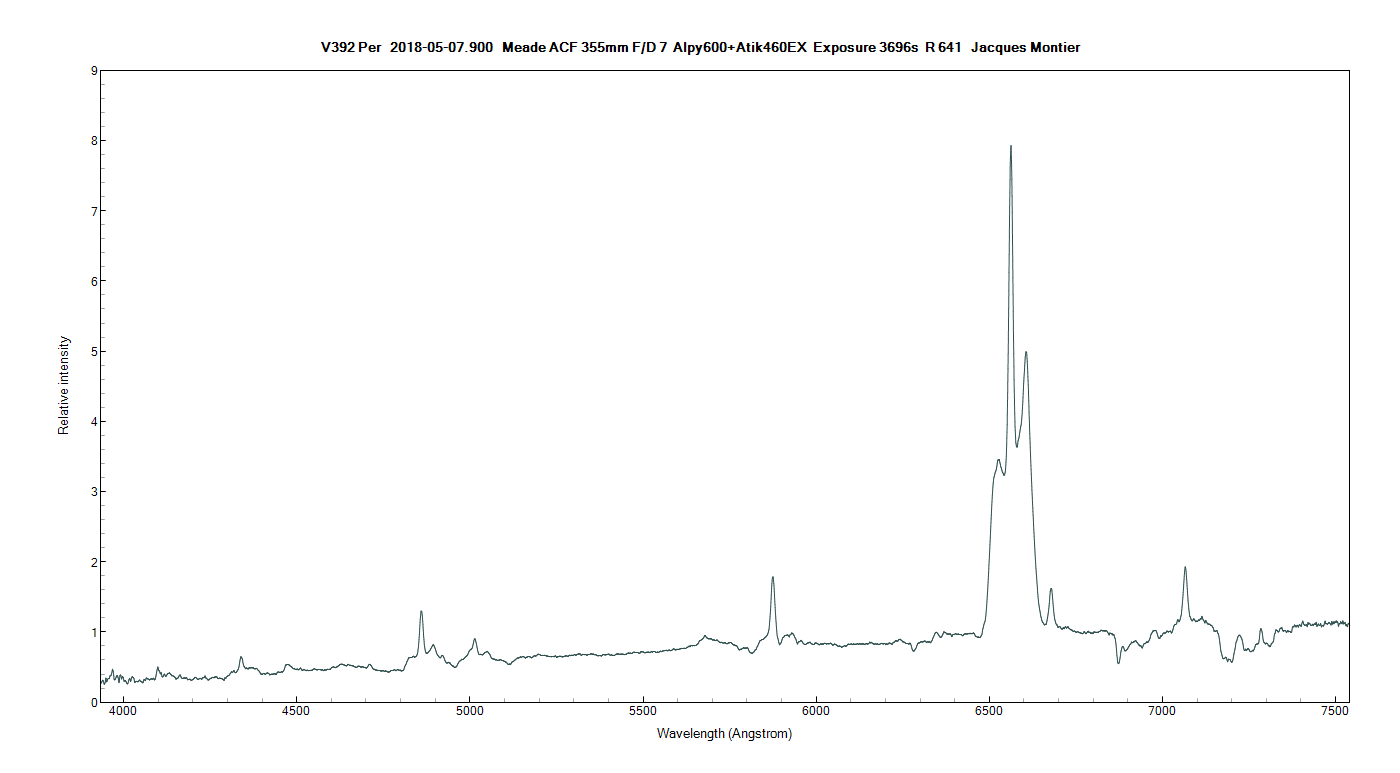

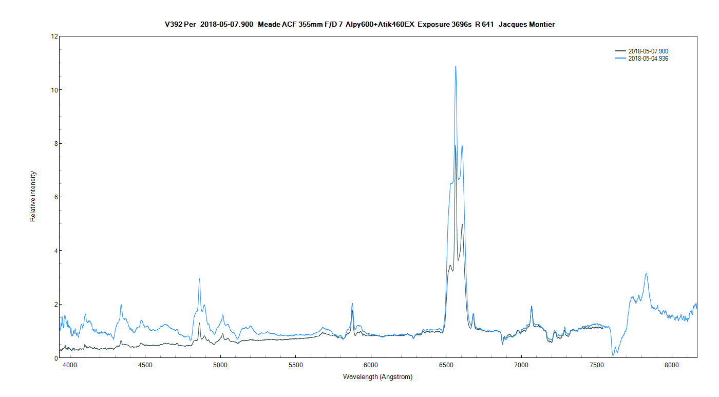

Bravo pour tous ces super spectres ! Quel suivi !

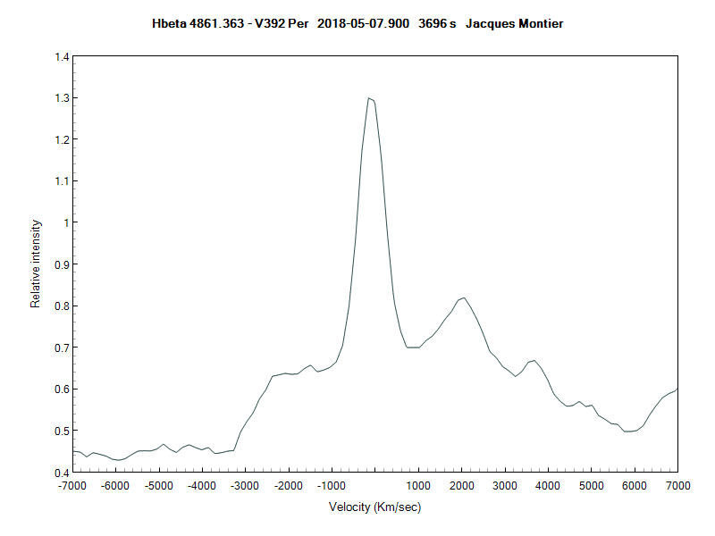

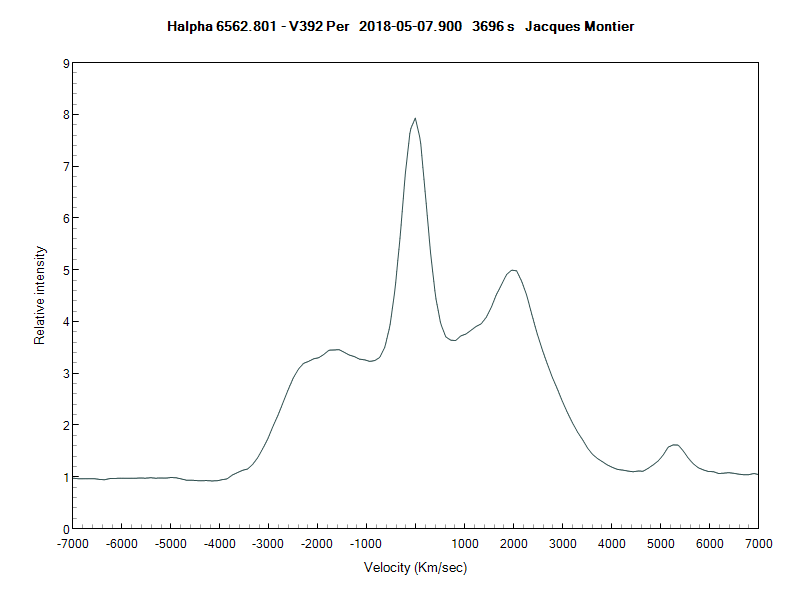

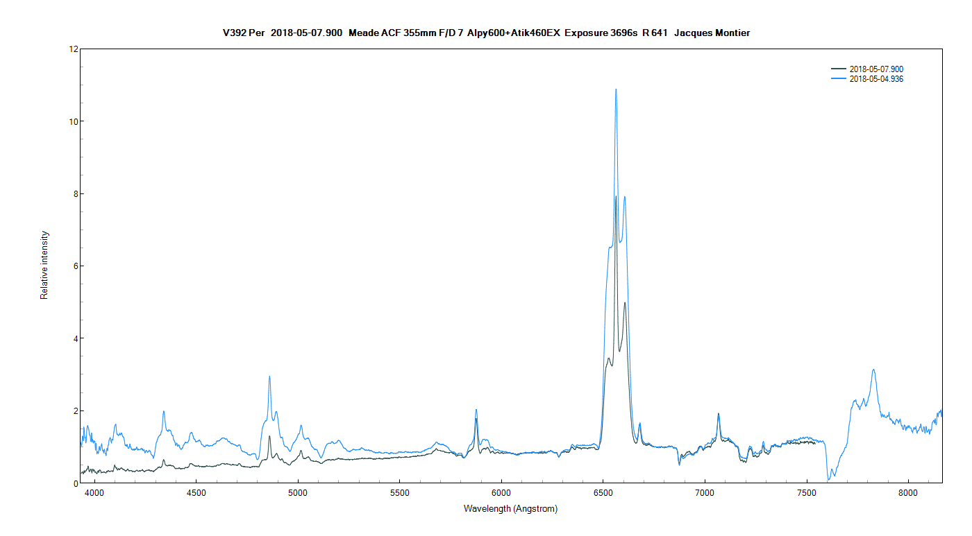

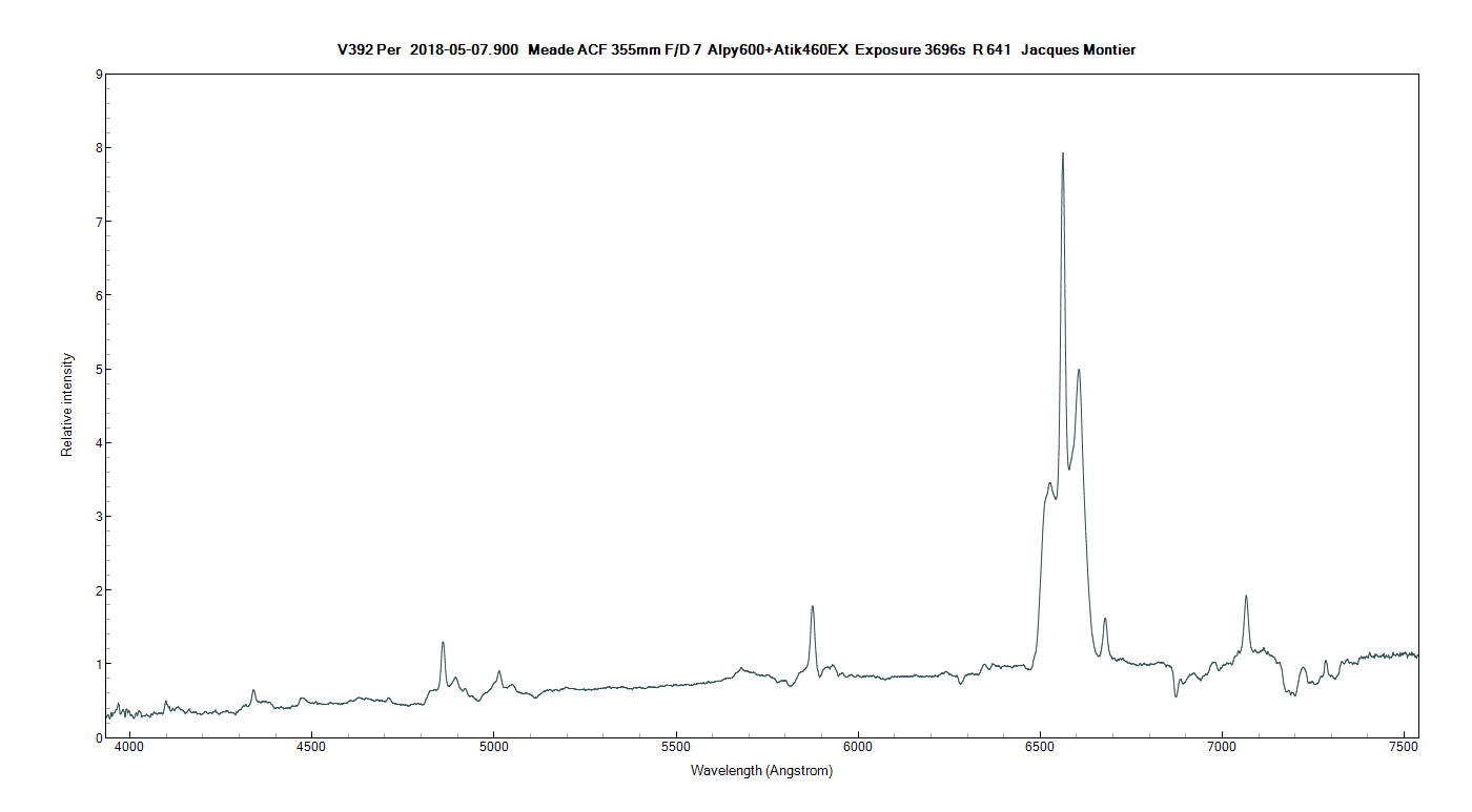

V392 Per la nuit dernière en Bretagne. Fin des acquisitions à 15° de hauteur...
En intensité relative par rapport à la région spectrale 6750A-6760A, il semble y avoir pas mal d'évolution. je me trompe ?
