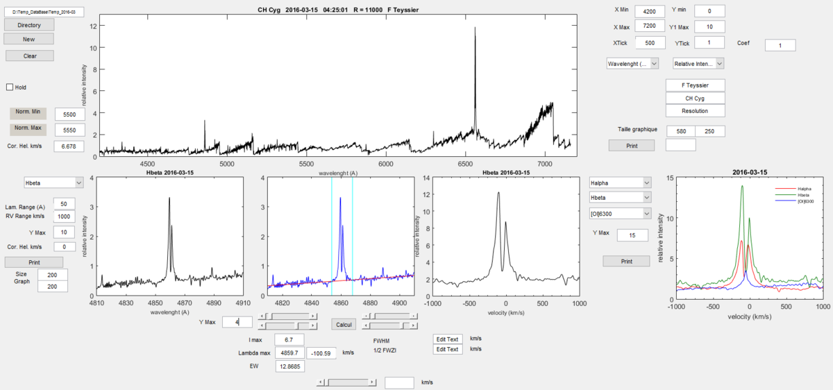

Je vous présente une interface graphique contruite à partir du logiciel MatLab
qui permet de présenter des spectres, avec sorties en png et eps
et un début d'analyse de raies
Video de présentation (220 Mo, 15 mn)
http://www.astronomie-amateur.fr/Docume ... Matlab.mp4
Exemples de résultats obtenus :
http://www.astronomie-amateur.fr/Docume ... arro_c.eps
http://www.astronomie-amateur.fr/Docume ... Halpha.eps

Bravo pour ce super outils d'analyse spectral.
Les sortis en postscript sont superbes.

Ce est excellent, François, semble un outil très agile pour l'analyse spectrale.
Comment pouvons-nous obtenir?

Bonjour Joan,
Il faut acheter la licence Matlab (~120 euros)
Après, on s'échange les scripts et on les améliore.

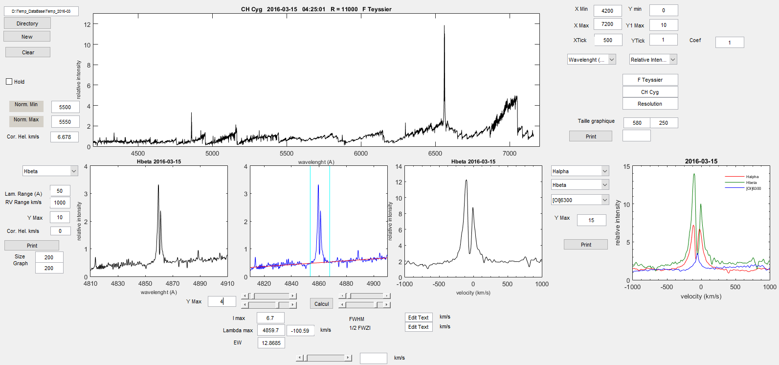

La fénêtre graphique

Bonjour François,
félicitations pour cette réalisation d'interface spectro avec MatLab!
Je viens de télécharger MatLab version Démo pour une durée de 30 jours.
Question: Est-ce que je peux obtenir ton script pour faire des essais?
Merci d'avance

Re: Interface graphique MatLab
Merci Vincent
Tony, je t'envois ça.
Merci de m'envoyer un mail avec ton adresse.
