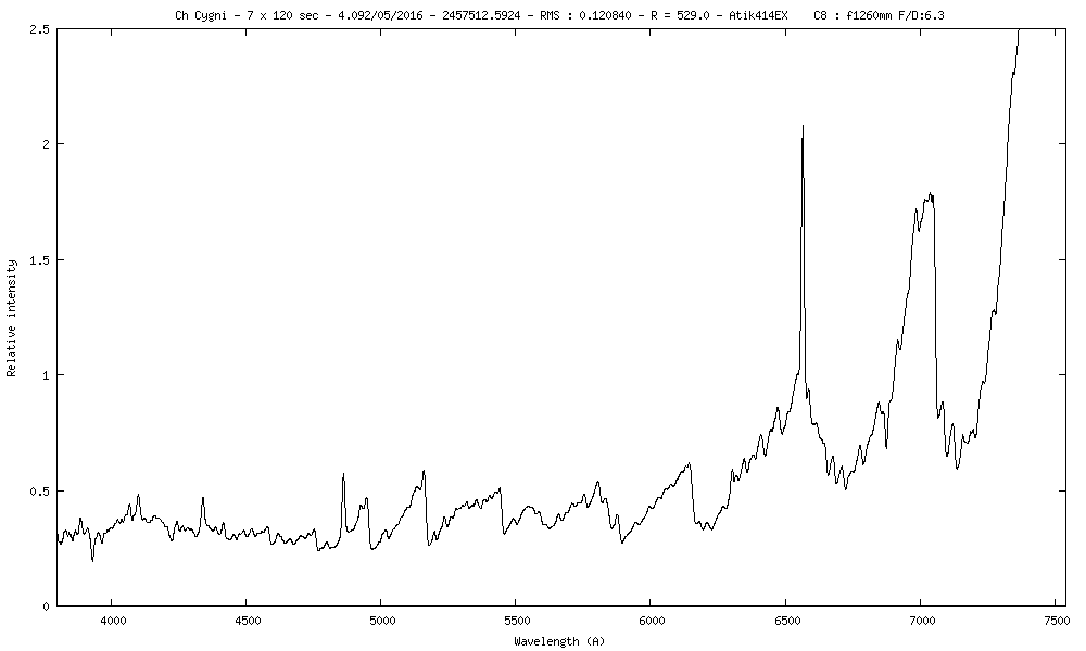

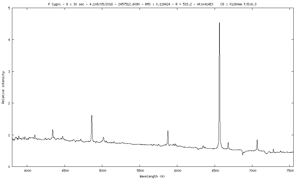

Ces 2 étoiles faites en fin de nuit. Avec Isis car j'ai pas fais les argons de 50s pour Spc'AudACE :cry: :
CH_Cygni :
P_Cygni :

Etienne,
Tes spectres m'ont l'air très bon.
A envoyer à François T. pour la base spectrale ARAS.

Merci Olivier.
Je les ai envoyés à François.
Par contre s'était assez tard, toute la nuit j'ai fait des spectres de galaxies et pour finir ces deux étoiles sympathiques d'été. C'est parfois creuvant la spectro :)

C'est bon, Etienne
Bonne réduction spectrale.
La réponse est bonne.
Je pense que la résolution pourrait être améliorée (réglage focalisation interne)
N'hésite pas à comparer avec d'autres spectres obtenus avec Alpy.
Une petite remarque : CH Cygni avec un H majuscule (c'est la régle utilisée par GCVS)
Bonne continuation.

Bonjour françois,
Merci, c'est noté pour CH. Je pense que la résolution vient de la monture qui suit pas très bien. Normalement bientot j'aurai une eq6 passé chez Pierro.
Bonne soirée.

Salut Etienne,
En fait cette convention traite de toutes etoiles. Exemples :
- P Cyg au lieu de P Cygni ou p Cyg ou P cyg
- aph Ori : lettre grec en minuscule et constellation en 3 elttres avec 1 majuscule
Par ailleurs, Spcaudace n'a pu aboutir dans le traitement de tes spectres car le spectre de la lampe etait saturé : pas mal de raie saturées.
120 s c'est bien trop. 50-60 s suffisent amplement.
Benji

Salut Benji,
Tu as raison, j'ai oublié de le préciser, désolé, après plusieurs nuits sans trop dormir ou peu, j'ai fait que les argons de 120s et oublié ceux de 50s.
Avec 50s ça marche bien.
Merci pour les informations.
