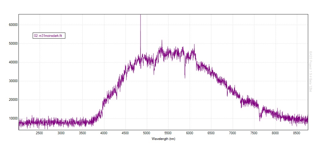

Hi All,
There is a strange emission ray in my M31 Spectrum taken with Alpy 600. After accurate calibration it is found to be at 4853 angstrom. Could it be Hbeta or Argon?
The conditions where not good: full moon and fog.
I will try to take it again in better condition but I am curious where this ray comes from.

Hello Robin,
I think it's a hot pixel.

Thank you Etienne.
Your are right it was a hot pixel.

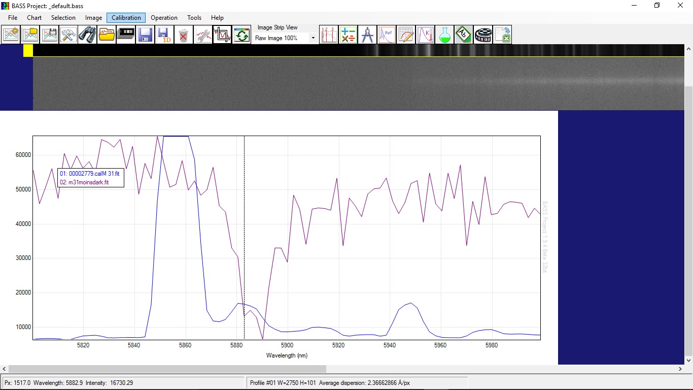

Good observation, M31 is a interesting galaxy, have you calculted the redshift ?

Je trouve un décalage de de 6.4 angströms vers le bleu si j'utilise les raies du sodium mais seulement 3 angströms si je prends la raie à 5167.3 du magnésium. Donc une vitesse moyenne de 235 km/s.
Je ne suis pas certain qu'on puisse voir le doublet du sodium avec un alpy (pouvoir de résolution de 10 angströms). Sur le spectre la distance entre les 2 raies est de 7 angströms
