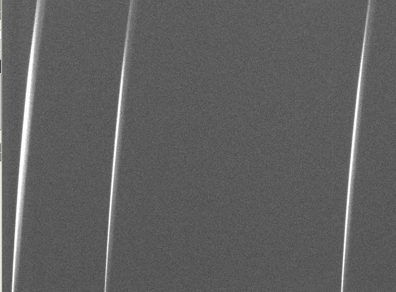

Quand je règle l'angle du réseau du Lhires et que la lampe de calibration est allumée, il y a les 3 raies de calibration.
Pour chaque raie, on a une partie mince aux extrémités et une partie enflée au milieu.
Si je règle l'angle pour avoir cette partie enflée au milieu de l'écran d'acquisition, es-ce ce qu'il faut faire?
Merci

Bonjour Jean-Jacques,
Si je comprends bien, tu veux déplacer le spectre verticalement, pour que la partie la plus lumineuse (ce que tu appelles la plus enflée) soit au centre de l'image ; c'est bien ça ?
Alors ça se règle en tournant le miroir de renvoi du Lhires III : le réglage est accessible depuis l'extérieur de l'instrument, par deux vis sous le châssis - dont une bien repérable parce qu'elle est dans un trou oblong.
Est-ce que ça répond à ta question ?

Are these lines at best focus? There seems to be some significant coma to the right of the lines which is not normally seen with the LHIRES except perhaps at the edges of a wide field. Also the focus is much better at the bottom of the field than at the top. This is also strange. I suspect an alignment problem somewhere

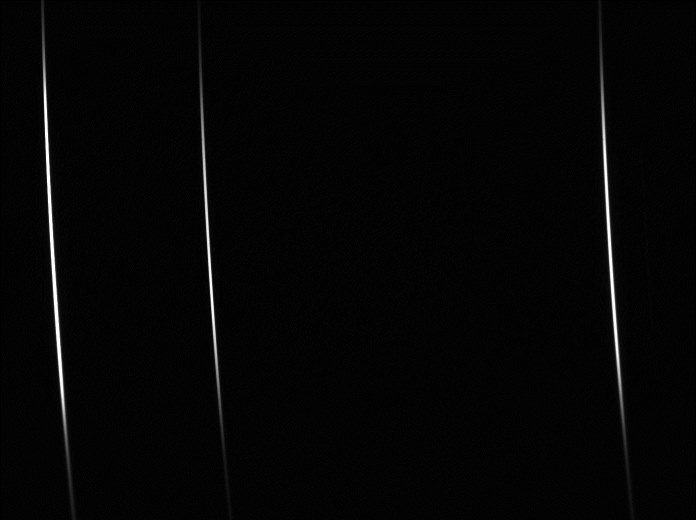

Here is the same field with my LHIRES for comparison (ATIK 314 35um slit. reduced 50%)
- THO_ha_neon_50pc.jpg (24.75 KiB) Viewed 5494 times

Thanks for your answers.
François, je sais comment déplacer le réseau. Ce que je voulais savoir c'est: doit-on chercher à avoir la partie la plus large de la raie de calibration au milieu? Je pose la question car j'ai un meilleur FWHM sur les côtés qu'au milieu.
Robin, thanks for the example of the calibration lines. I think i had a problem of focus. I'll control again the focus.
Best regards
Jean-Jacques
