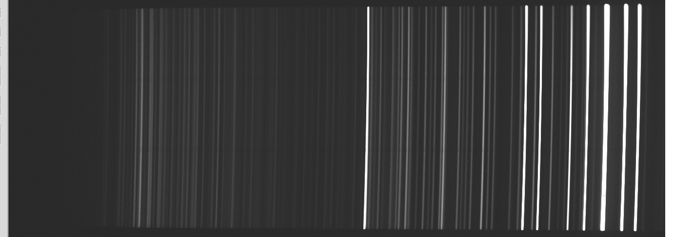

Ce que j'avais remarqué lors du réglage de l'Alpy et que vous pouvez voir sur les spectres stelleaires, c'est que quand le spectro prends des spectres avec le transfo qui est mis sur le module de calibration, de petits points noirs sont visibles sur l'image comme si il y avait un signal parasite, chose que je n'ai pas lorsque j’enlève l'alimentation du module de calibration. Est ce que cela viendrait de ça ? Avant ça marchait aussi avec l'alim branché sur le module....

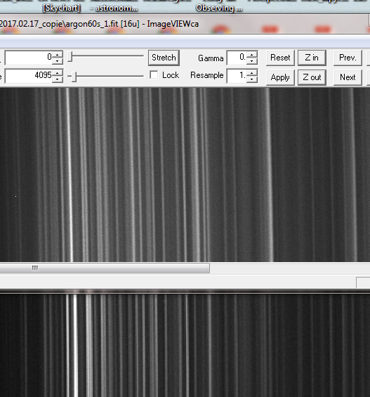

OK I see a problem. There are lines in your lamp spectrum which should not be there. They are confusing ISIS.
Your lamp top,my lamp bottom
Re: Probleme RMS avec Alpy600
Sur la dernière lampe de calibration (c), il y a des raies étranges c'est vrai, pourtant la lampe est neuve !
Mais les deux autres (a et b) qui sont bonnes, j'ai quand même le même problème de RMS et non synchronisation dans le bleu du spectre.
Try increasing the pixel size to 6.3. ISIS locks onto the correct lines and you will see a better calibration (It is still not perfect because of an extra out of focus line in your lamp spectrum to the left of the line at pixel ~480 which ISIS is measuring incorrectly)
