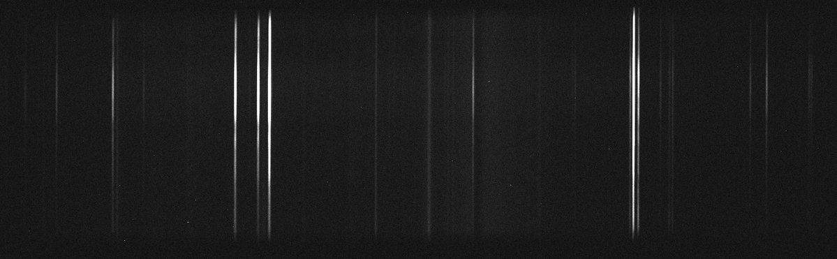

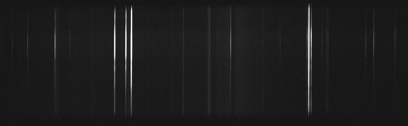

Merci Francois. Oui effectivement, c'est une solution. Bon, j'ai eu la flemme. L'avantage du produit de OVision, c'est que c'est un beau bandeau avec du velcro. Le C14 etant quasi neuf, j'ai encore du mal a le scotcher. Ce soir j'ai du refaire mes darks, et offsets. Pour une raison inconnue, ceux de la nuit d'observation n'avait pas la même résolution que mes acquisitions.
Voila un spectre brut, 30 secondes de pose sur M42. Fente de 35 microns. C'est déjà sympathique on repère bien les raies interdites.
Il me reste a suivre le tutorial de ISIS pour le traitement.
- Posts: 1432
Re: 2011-12-07
Et en plus, le ciel parait assez noir, tu va te régaler avec cet équipement. Le spectre de M42 me parait très bon (maitrise de la netteté du LISA, ...). Quel réducteur utilisé ?
Tutos ISIS révisés à venir dans pas trop longtemps je pense (avec regroupement des nouveautés) - en attendant, fouiller dans le site - il y a déjà tout.

Thierry Lemoult
- Posts: 136
Re: 2011-12-07
Pour la mise au point, j'ai eu un bon professeur au stage spectro OHP. Merci Christian.
C'est un ciel de ville, mais je n'ai pas de lampadaire en vision directe. Je suis protégé par les maisons environnantes. La spectro à de l'avenir en ville.
J'ai utilisé un réducteur Celestron 0.63. Sur le spectre de gamma orion, je vois le chromatisme dans la partie très bleu du spectre. Donc pas miracle.
Le montage: C14, réducteur vissé, adaptateur photo celestron Ref "BA0027" acheté chez shelyak + les deux bagues allonge fournie avec l'adaptateur, LISA visé. Je suis autour de 12 cm de tirage entre la fente et le réducteur. F/D résultant à mesurer..
