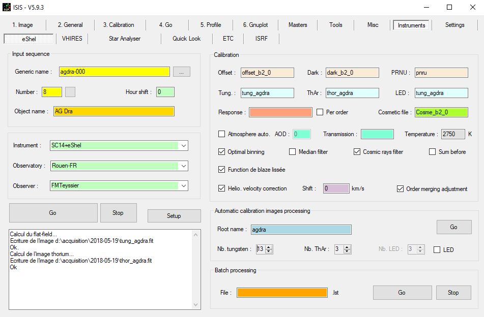

Merci Christian.
J'ai un problème en utilisant cette nouvelle version : "the spectrum cannot be normalized"
Setup : inchangé
Reprocess d'une configuration xml qui fonctionne sans problème avec les versions 5.9.0 et 5.9.2
Une idée?

Christian,
La zone est correcte (5500-5510) J'ai fait plusieurs essais
A+
Re: ISIS 5.9.3 and eShel user's
Au vu de ta réponse, je crois que j'ai compris : il faut que la zone de normalisation soit incluse dans l'intervalle spectral de 'ordre de référence (surement l'ordre 34 dans ton cas - voir dans la boite de réglage eShel). Par exemple, cela explique pourquoi mon choix 6610-6660 A fonctionne.
C'est une contrainte nouvelle, je l'admet (mais en même temps la longueur d'onde de normalisation est quelque peu arbitraire). Je n'ai pas pu faire autrement, cela vient justement de la manière de faire le binning optimisé et de l'algorithme associé au traitement des ordres individuels. Faudra que je remette la documentation à jour...
Essaye et indique si cela entre dans l'ordre.

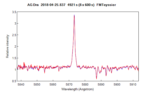

Oui, c'est ça
Traitement ISIS 5.9.0 (rouge) et 5.9.3. (bleu) avec toutes les options, sauf sum before (ASUS Republic of gamers)
Amélioration significative du SNR, sans altérer les profils des raies. Impressionnant.
Merci Christian !

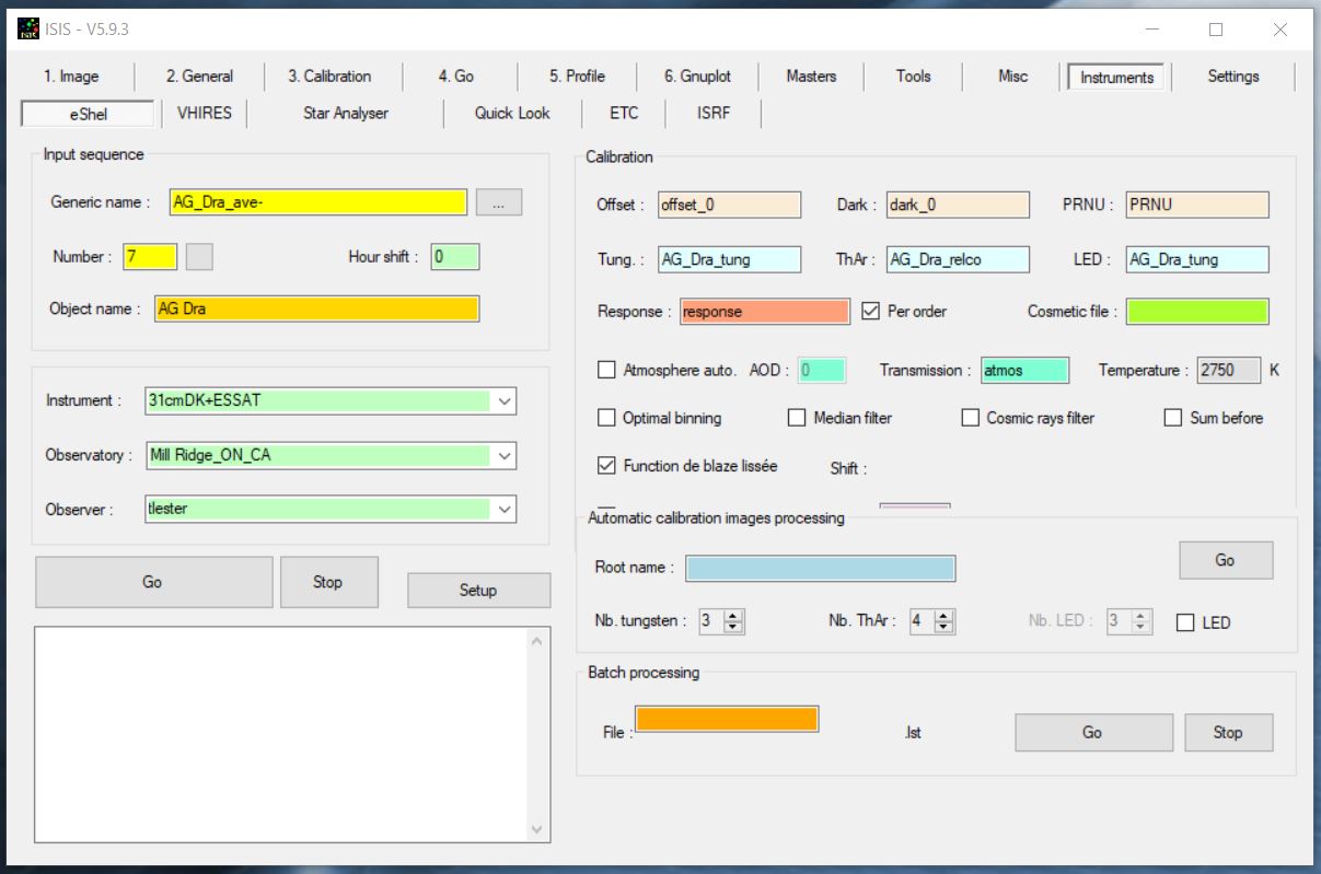

Thanks Christian,
The artifacts that I was sometimes getting with optimal binning selected now seem to be gone.
One small problem though. The check box for Helio. velocity correction is gone and the box for shift is only partially showing.
This is what I see.
Hi Tim,
Strange
Did you check the version to be 5.9.3b in settings window?
Hi Tim, your folder EN and FR (interface resource file) are really updated ?
