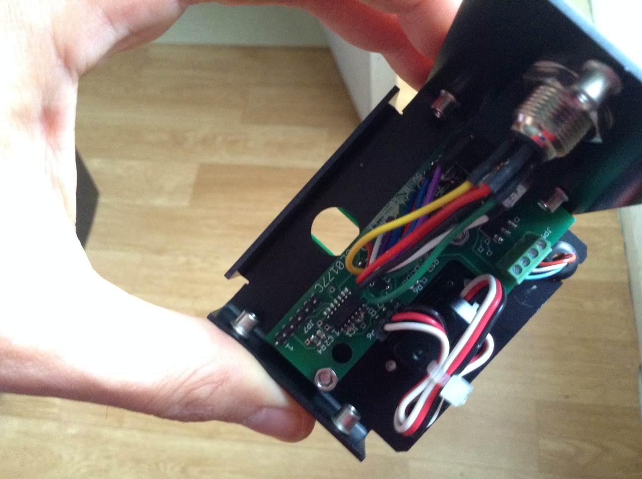

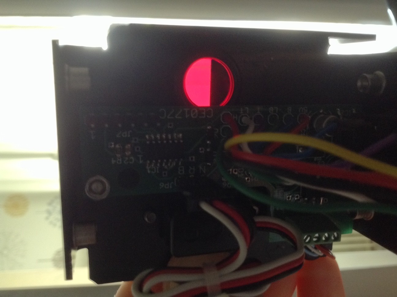

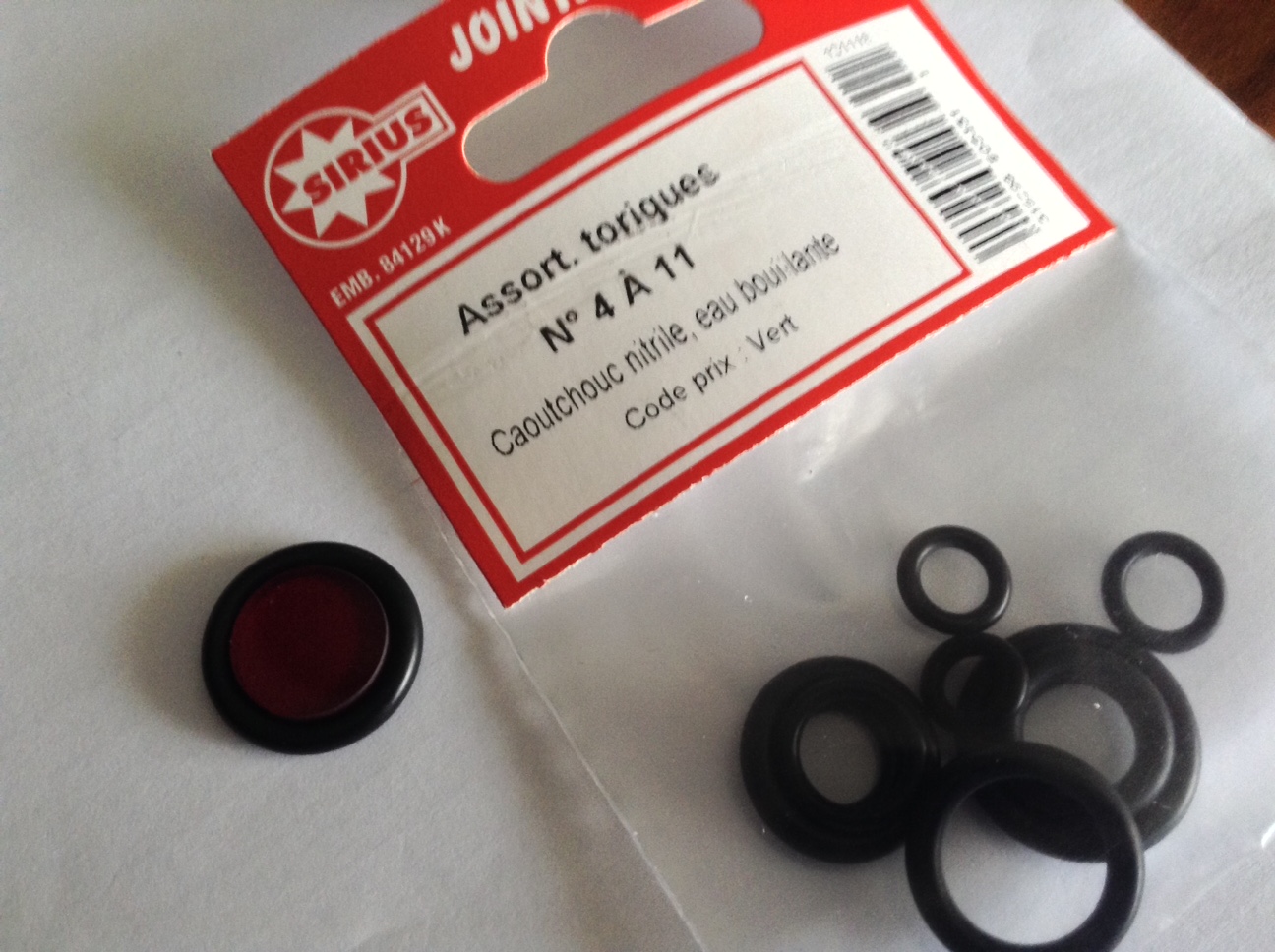

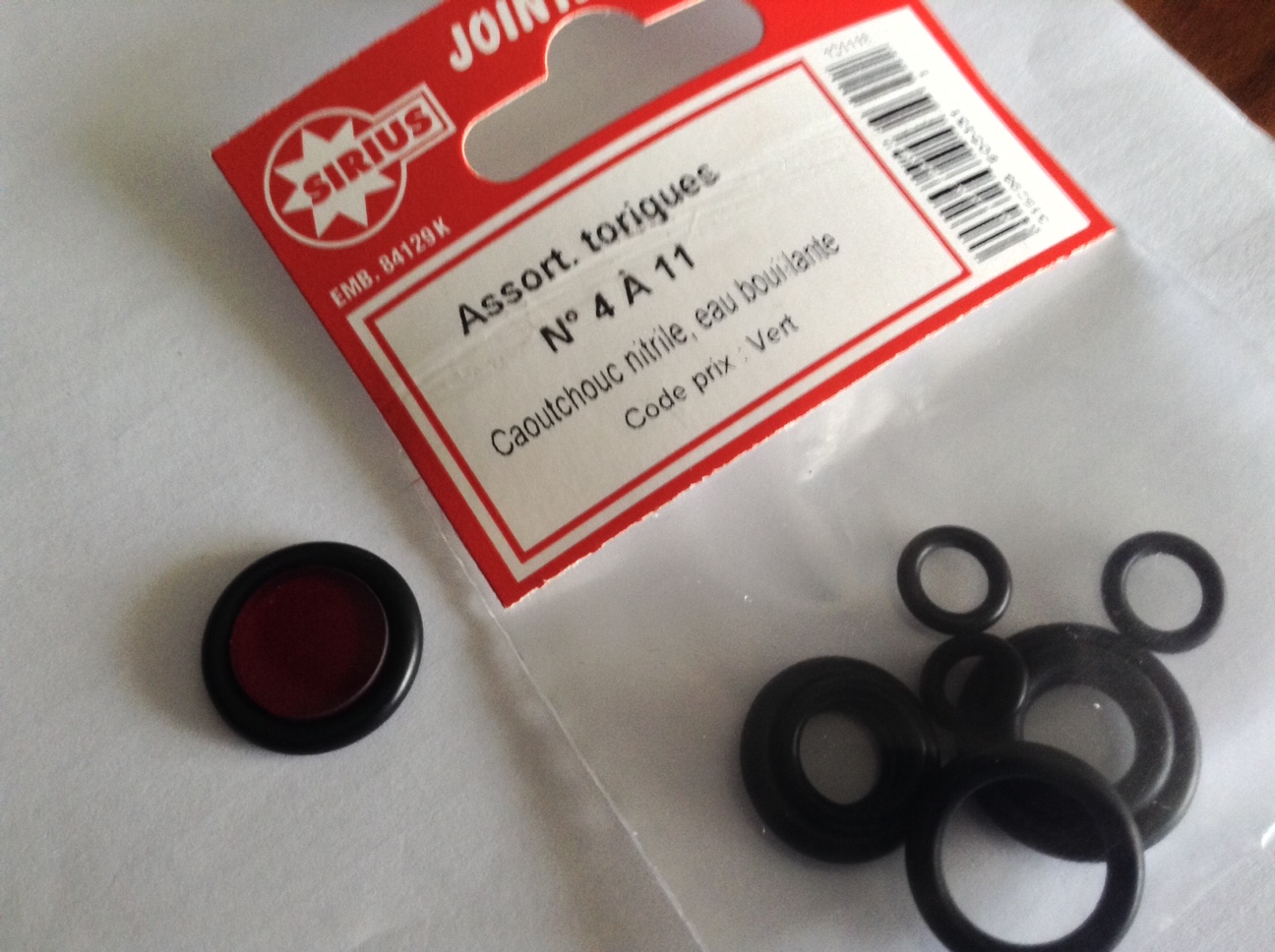

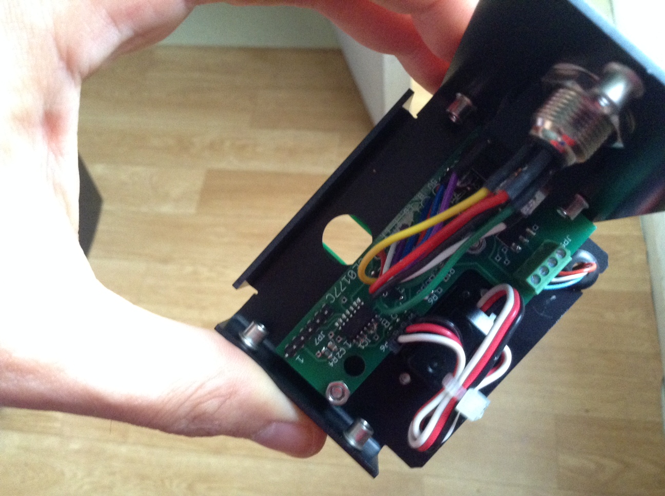

J'ai d'abord modifié le LHires en incorporant un filtre d'ordre sous la fente, que j'ai fixé sur le support de la carte électronique du module de calibration. J'utilise des gants bien sûr. Le modèle est un Schott OG590 d'indice optique 1.51, de 3 mm d'épaisseur et de 12,5 mm, c'est celui que l'on trouve dans les spectro LISA IR.
Le filtre est cerclé d'un joint torique en caoutchouc et le joint fixé sur la bordure du trou circulaire à l'aide d'une pince. Il faut s'assurer que les câbles électroniques restent à l'écart de l'axe optique pendant le remontage et que le filtre est à plat dans le joint (pas évident avec du caoutchouc).
Entre le support en métal et le filtre, on a de la place, aucun contact avec l'électronique, ouf !

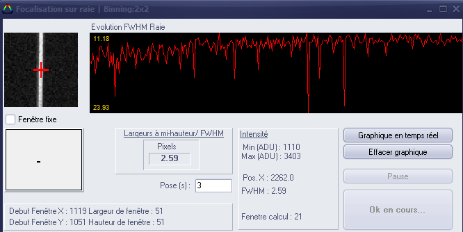

Observation sur table: altération de la géométrie du faisceau sortant, causée par le filtre d'ordre passe haut (coupure à 590 nm), la pose du filtre induit une modification légère du tirage requis pour la caméra, et je perds environ 12 % de résolution (mesure sur la largeur à mi-hauteur d'une raie d'argon centrée dans le champ après focalisation optimale). Pour ce calcul j'utilise la mesure de FWHM de Prism
focalisation sur raie.png (21.51 KiB) Viewed 8428 times
Je suis passé de 2,5 pixel à 2,8 pixel,tout cela dans des conditions de température proches (24°C sans le filtre -->21°C avec le filtre). Une question à étudier: la caméra science manque-t-elle de tirage ou le tirage est-il trop long ? Après tentatives, je m'aperçois que je perds en résolution si je recule la caméra.
Dans ce test, toutes les images brutes sont fenêtrées pour ne travailler qu'une zone où la focalisation du spectre est correcte (elle est ici optimale quelques dizaines de pixels en dessous du centre de champ) et le vignettage moindre (2/3 d'image).

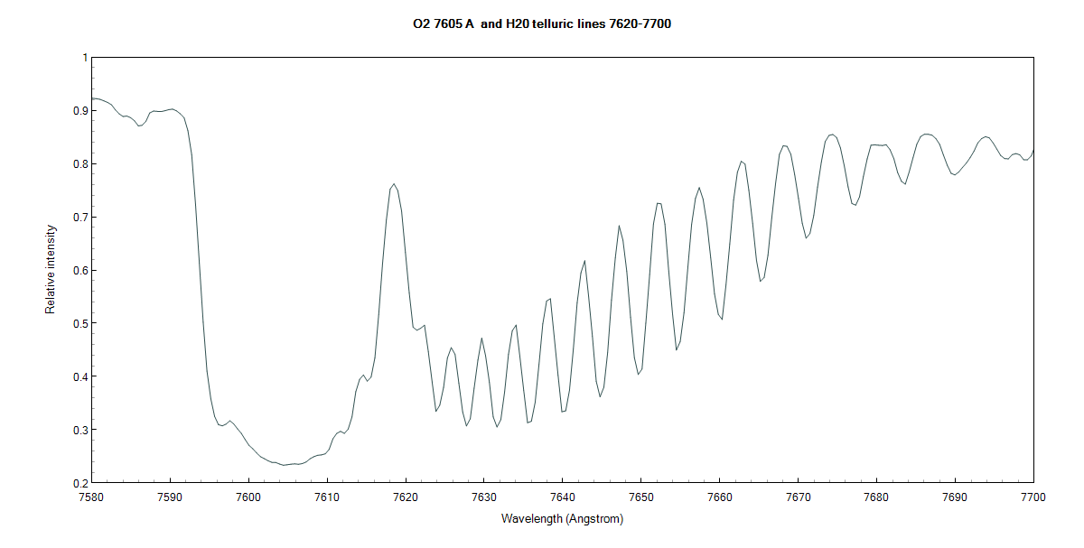

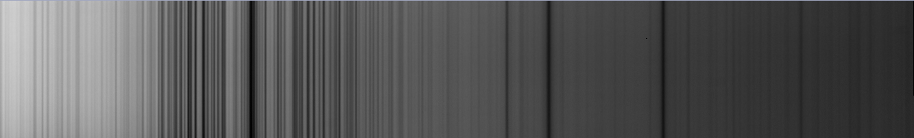

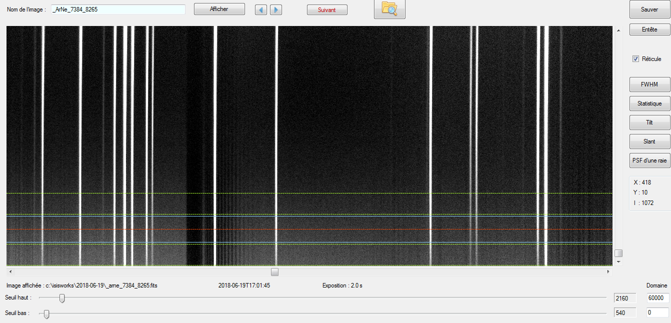

Première image test, le spectre d'un nuage dans la région de raies telluriques:7390A-8265A
On reconnaît l'intense absorption par le dioxygène à 7605 A (raie sombre et large dans l'image) et bande moléculaire de H20 juste à sa droite, à juste titre appelée "peigne de l'eau".

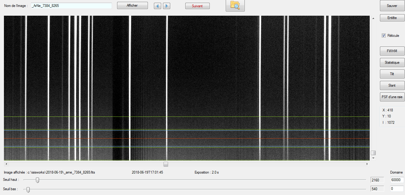

Zone de binning:
Le slant est évalué à -0.1° dans cette zone, pour les raies centrales,dans la zone de réduction. La caméra peut encore être légèrement tournée.

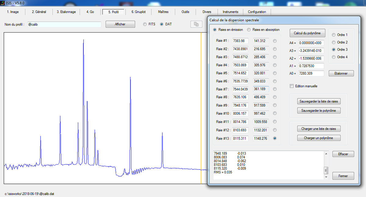

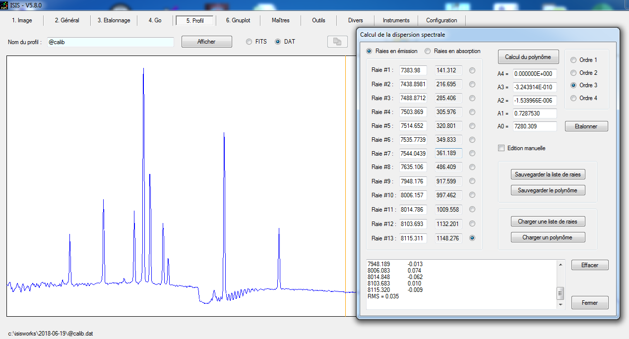

La calibration est effectuée grâce à une image d'une lampe Argon-Néon, 4 raies de la lampe du Lhires III, pose de 2 secondes; la loi de dispersion (polynôme de degré 3) déduite est appliquée à 9 raies de la même image, avec une erreur quadratique moyenne de 0.035 A (c'est correct, et heureusement, toutes les raies utilisées sont isolées). L'émission de la lampe centrale vers 7724 A est un ensemble de 2 raies blendées à la résolution utilisée (environ 0,5 A d'écart), c'est pourquoi je ne l'ai pas retenue).
Les raies sont extraites du NIST atomic database (raies les plus intenses du catalogue).
Fichier lst de calibration à l'aide d'une mesure de la dispersion entre deux raies distantes du mélange Argon-Néon:

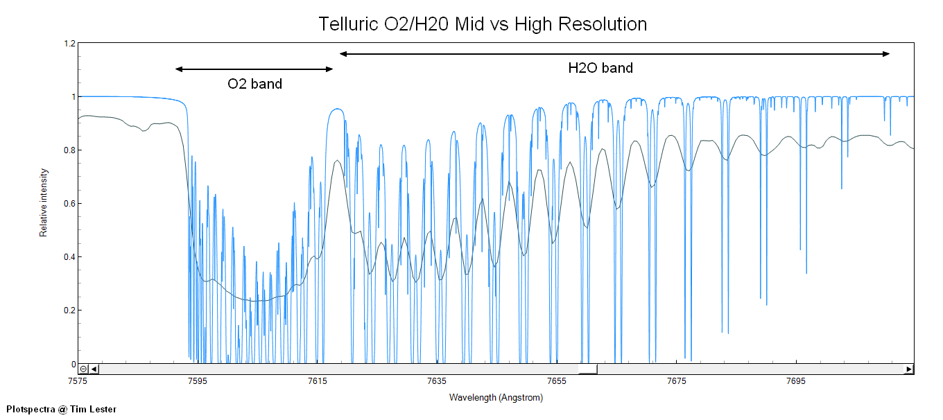

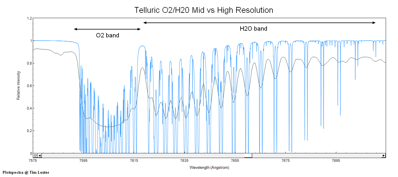

Et comparaison avec le fichier des raies telluriques a2 de la base d'ISIS:

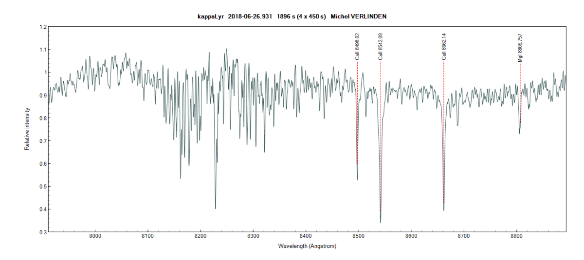

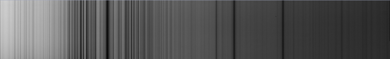

J'ai eu la possibilité d'aller plus loin, je me suis limité à 890 nm pour le moment, ci dessous, le spectre du ciel couvert de 7940 A à 8915 A.
On y repère les raies sombres du triplet du calcium (8498 A, 8542 A et 8660 A)

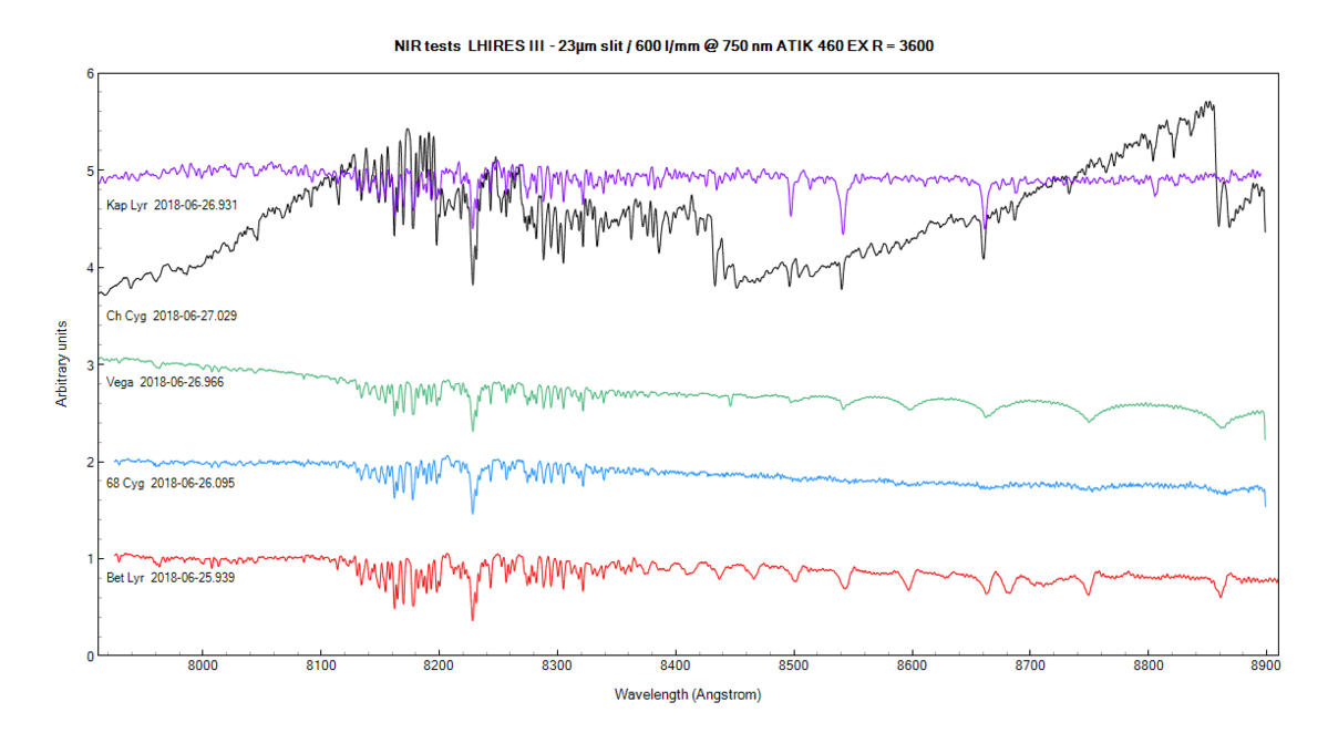

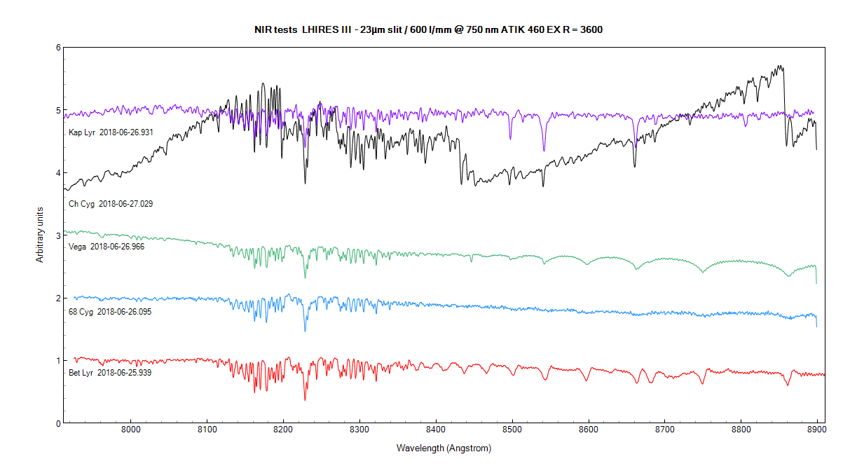

Première observations sur les étoiles: des étoiles géantes, chaudes ou froides, et une symbiotique; et plus généralement brillantes dans le rouge ou la bande I.

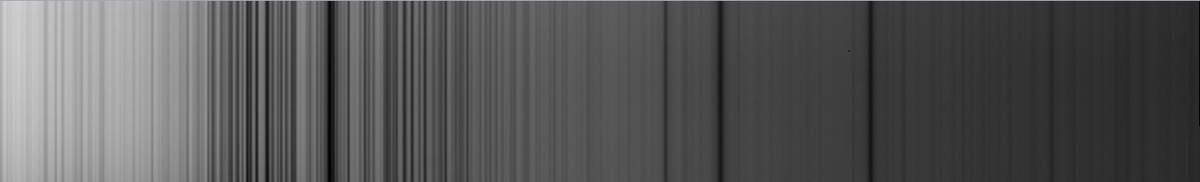

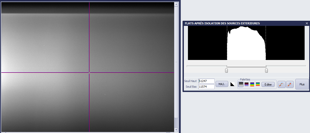

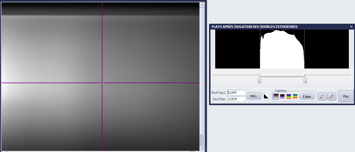

Les flats et les images spectrales d'objets brillants présentent-ils de l'Amp glow, la question a été évoquée pour les CMOS, mais ici il s'agit d'imagerie CCD dans le NIR ?
Le rendement global (optique + CCD) baisse rapidement de 7940 A à 8900 A, on passe de près de 50000 ADU/pixel à gauche à environ 30000 ADU/pixel.
Je joins des images png des spectres.

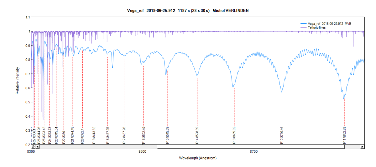

Les spectres sont ici présentés de manière plus détaillés. Ils ont été recentrés à l'aide des raies telluriques, mais ne sont pas corrigés de la vitesse héliocentrique. Les positions indiquées sont celles de raies mesurées en laboratoire, au repos.

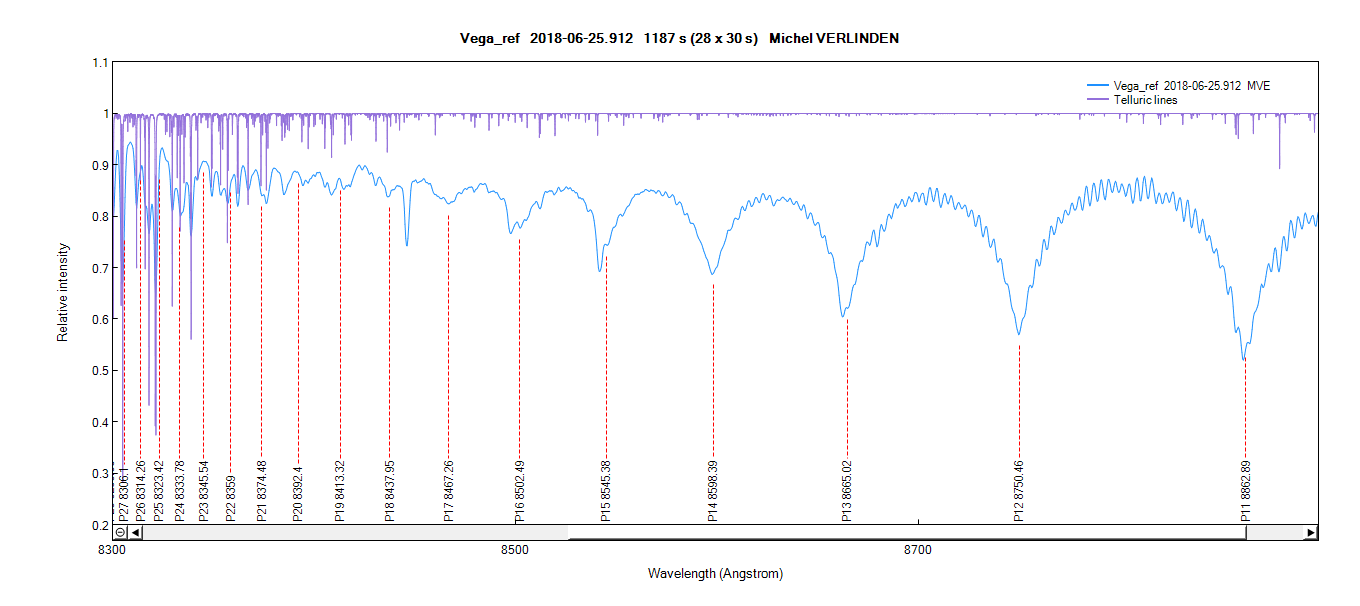

La série de Paschen et les franges d'interférence (on connait un responsable, a vitre de la caméra. Le filtre est-il aussi une source ?)

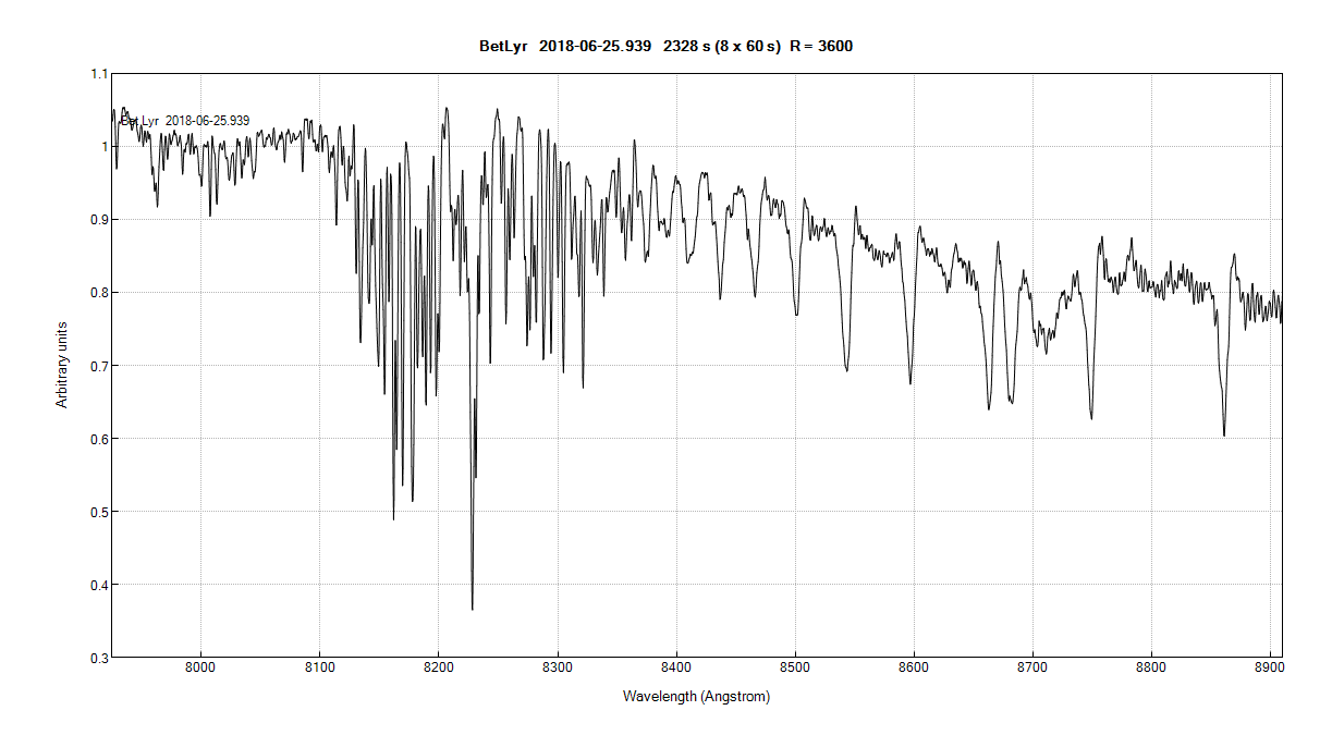

Ces même raies dans Bet Lyr, une mine d'informations à analyser :

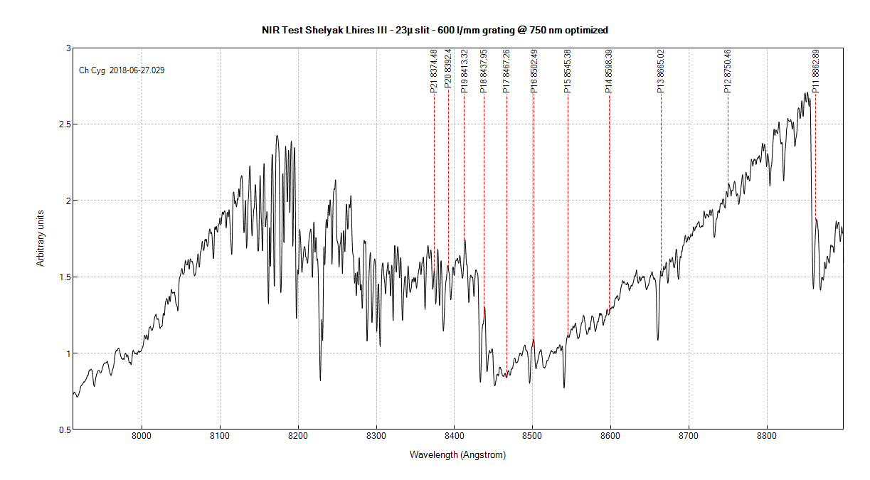

CH Cyg, avec des raies en émission noyées dans une forêt de raies telluriques, et de jolies bandes moléculaires:

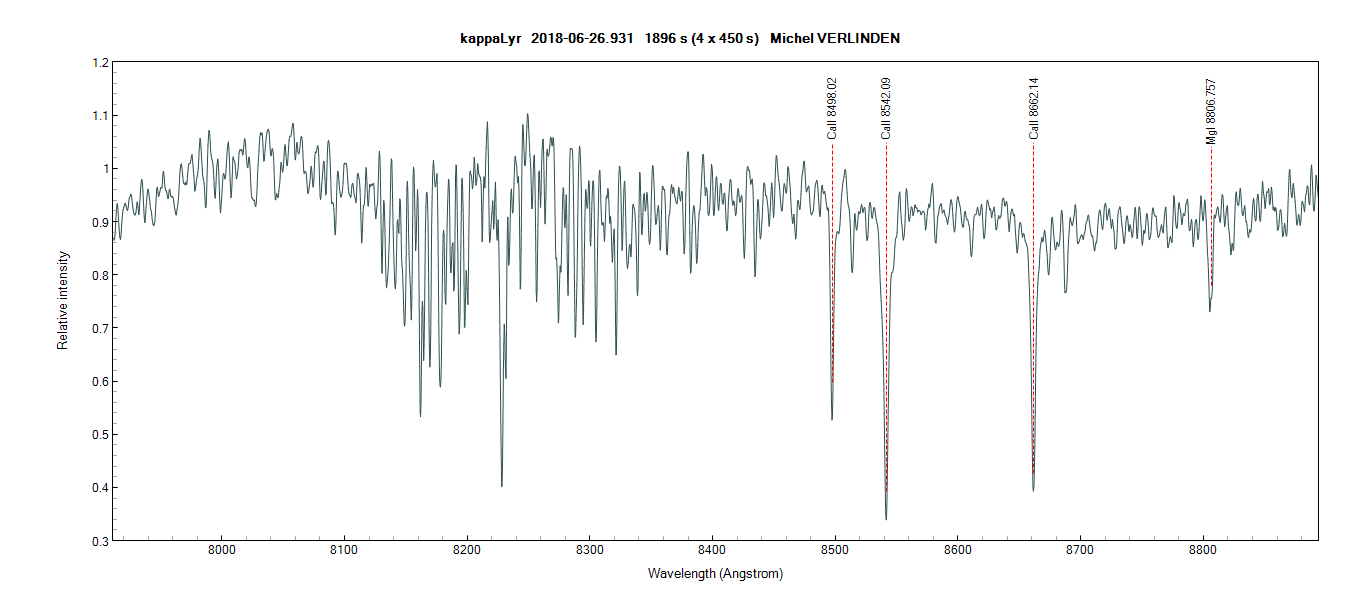

Kap Lyr (K2-IIIabCN0.5 B), dont on voit très bien le triplet de Calcium:

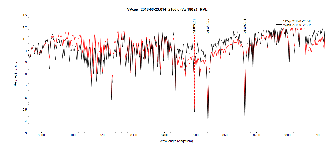

Et une comparaison entre V*V Cep et 18 Cep (M5III candidate variable à longue période). Les spectres semblent très proches de 7960A à 8900 A
Une différence marquée apparait vers 8507 A (suspicion de raie en émission). Et dans la bande H20 8100-8400, on serait bien tenté de nettoyer le spectre des raies telluriques pour extraire les informations masquées).

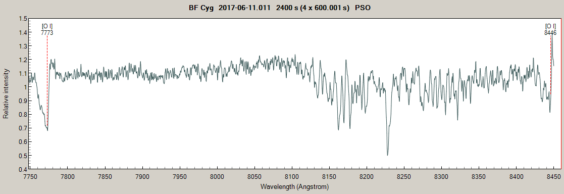

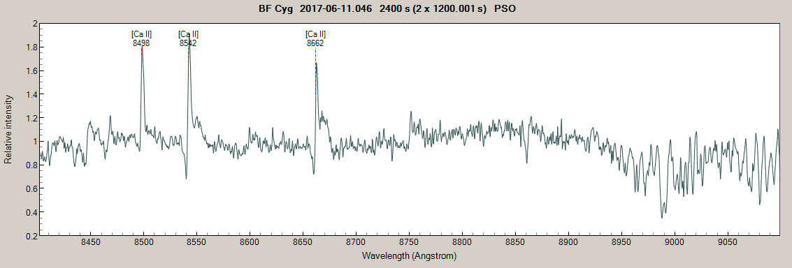

Last year I've also experimented some (BF Cyg, CH Cyg, CI Cyg, VV Cep - attaching as a zip, 35 micron slit, Orange wratten filter, 300/1200 Newton + APM Barlow).
The most interesting amongst them was BF Cyg:
So maybe this star could have unique coverage for CaII.
As for CH Cyg and VV Cep, I'm not sure if R~3000 was enough, have the feeling a much higher resolution desirable.
And, an IR enhanced grating would be imporant - unlike the case of UV (> 370nm) where the 2400/mm grating performs even similar to the UV-polished grating (see optometrics).
I did put the filter in front of ATIK 428 EXm, screwing a 1x manual filter switcher (ordered from TS) in front of the camera (the switcher is still there, just no filter - due to having other projects).
Attaching results, the calibration is extrapolated above 8667A (last detectable Argon line), and had some defocus at the end (VV Cep).

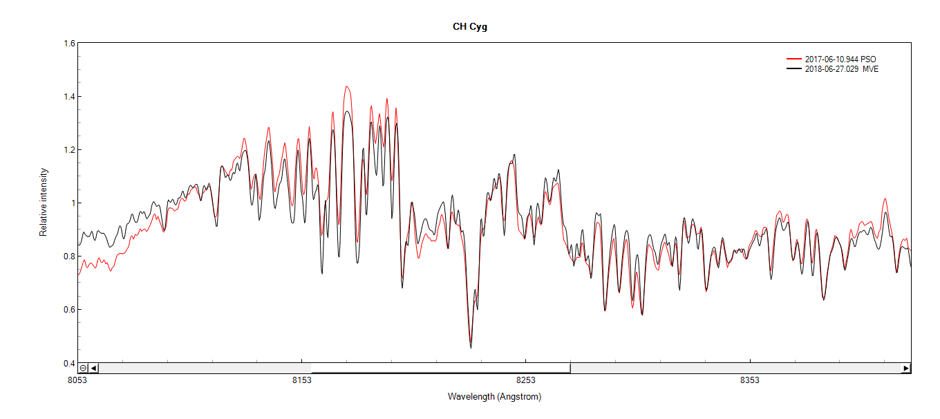

Many thanks for your nice NIR spectra. I just compare our profils of CH Cyg.
The dates are very different. However, we didn't have the same reference star.

Thank you Michael for the comparison, I've used Vega in the case of CH Cyg (longer wavelength, elevation distance should be less sensitive).
The CaII triplet might be more interesting (captured only O I 7776, 8446 that time, barely fitting on my ccd).
A good reason why we may see no real feature in some of the cases, that the M giant is not behind the moving features, and its +3 mag in this region suppressing the wanted features. So you may want to overexposure it a bit, even when it looks full of SNR, and substract (or divide - in case of absorptions?) a matching M component later.

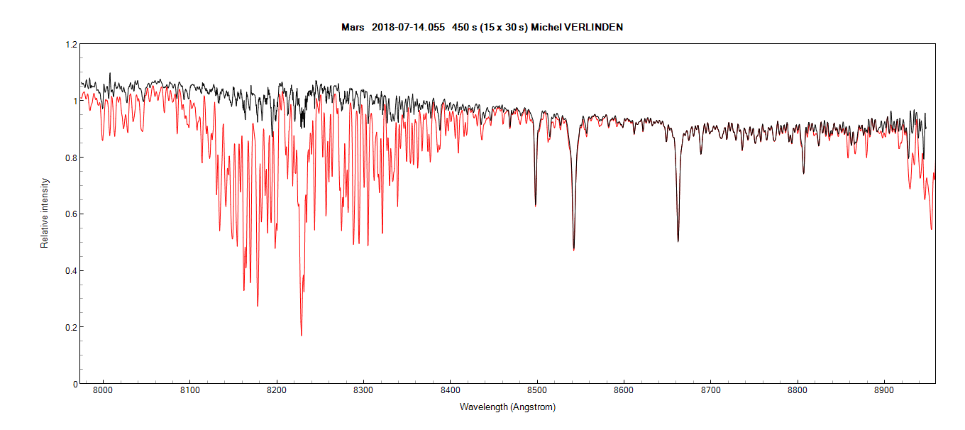

Une première étape est franchie, : le retrait des raies telluriques (presque total) dans le proche infrarouge, avec Spectro Tools (développé par Peter Schattler).
On charge le spectre bien calibré en longueur d'onde et un modèle d''atmosphère prenant en compte la distance zénithale, l'altitude (0 ou 600m) et la saison (limité à été-hiver pour l'instant). On sélectionne la zone à purger. Le résultat -obtenu automatiquement- est un profil au format fit par exemple, une mesure de la résolution et un calcul de décalage résiduel en calibration.
Exemple avec Mars (spectre obtenu à l'OHP durant la star party 2018).
Quelques artéfacts apparaissent et le logiciel échoue aux extrémités du spectre avec le LHIRES III à cette résolution (R = 3600), où les erreurs sont plus importantes (en raison du chromatisme du doublet).

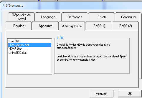

Spectro Tools n'est pas la seule solution. L'outil de retrait des raies telluriques de Visualspec développé par Valérie Desnoux est accompagné d'un fichier de raies spécifiques au NIR, appelé geisa.dat, on y accède par le chemin suivant: options/préférences/atmosphère/raies telluriques.
La possibilité de retirer les raies telluriques est un pas important dans l'exploration du NIR. Enjoy !
