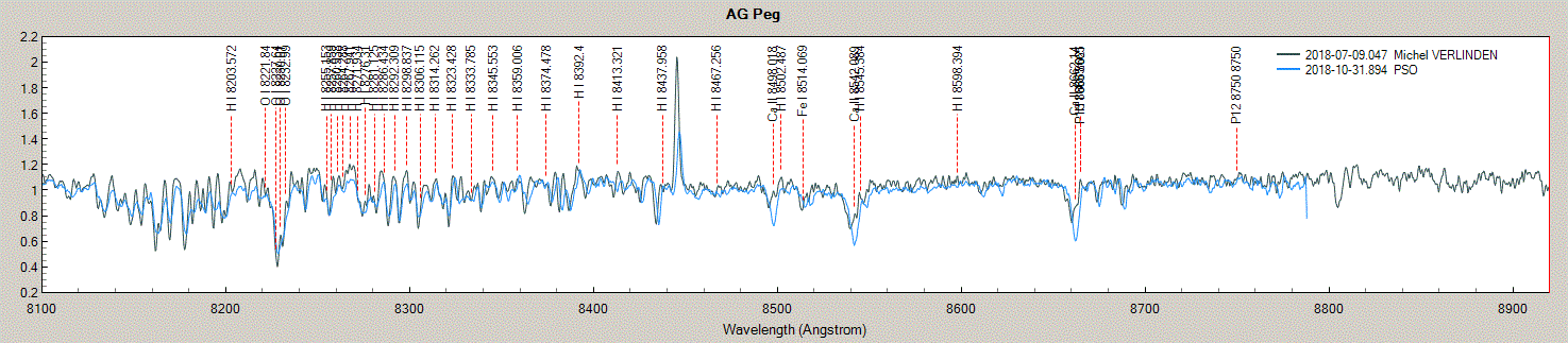

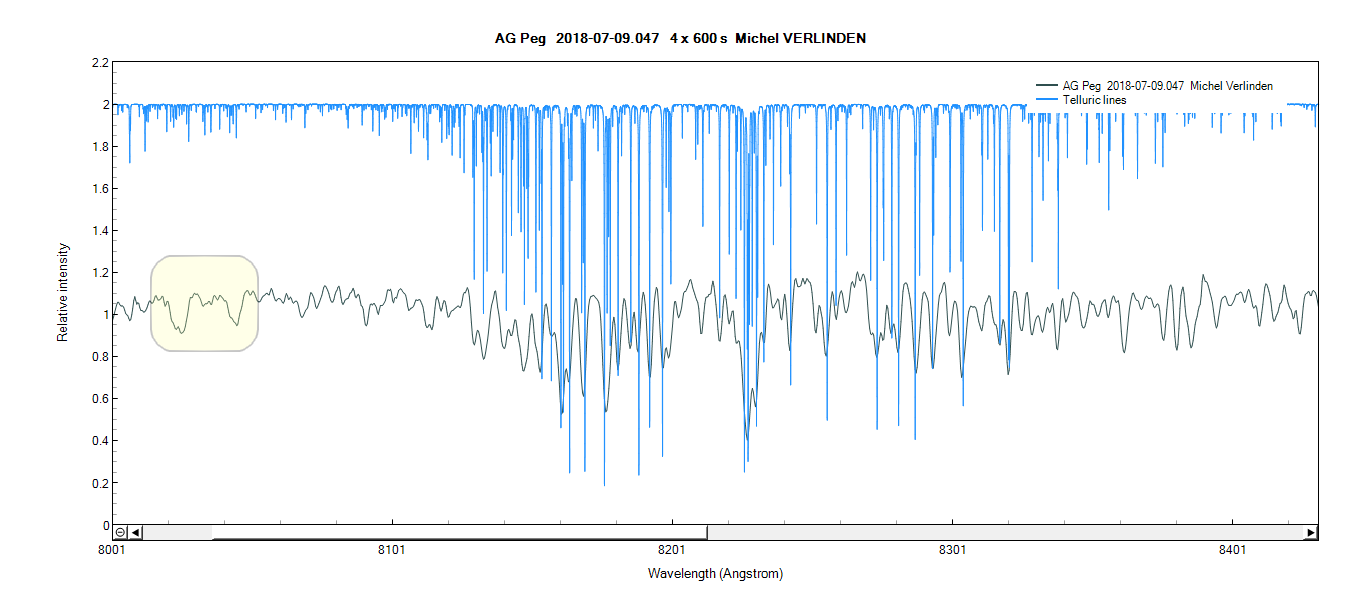

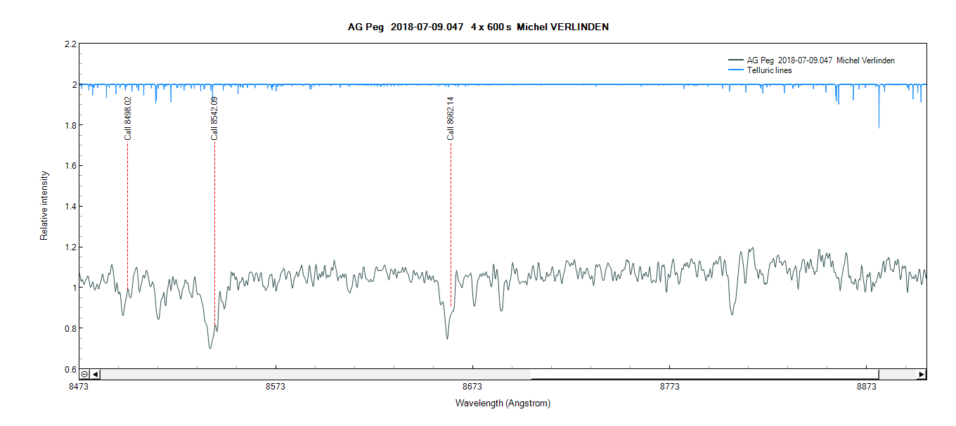

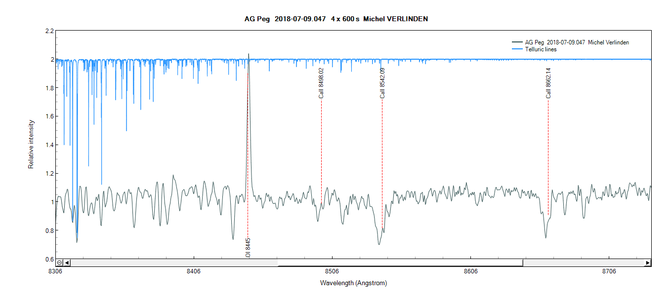

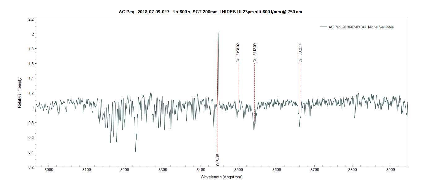

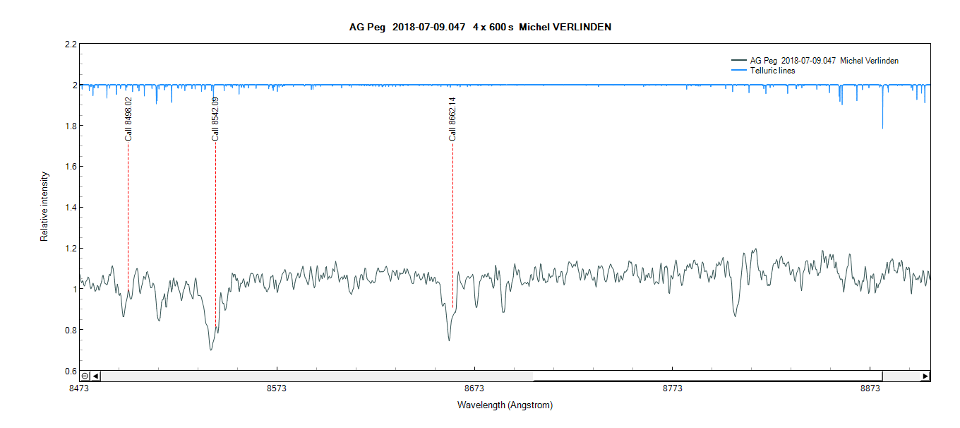

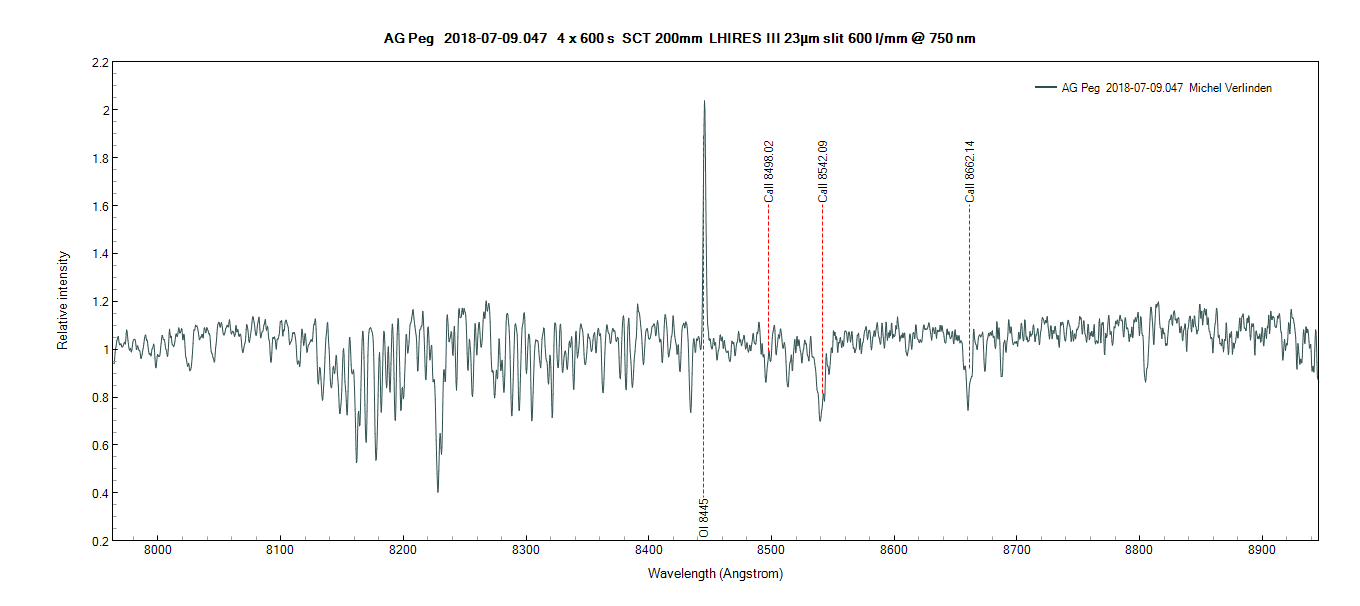

I captured spectra of AG Peg between 8000A and 9000A last night.
You will recognize a dominating OI emission line. It would be nice if someone could help me to analyse it, especially identify some elements and molecular bands. I join the data.
I didn't correct the héliocentric velocity (-20 km/s) and the RV of the target (-15.86 km/s).
Cheers.

Bonjour Michel,
C'est un résultat très intéressant et à une bonne résolution.
La présence de OI alors que les raies [OI] et [OIII] n'apparaissent pas dans le visible s'interprète par le fait que la densité électronique le la nébuleuse est suffisamment élevée pour emplêcher l'apparition des "raies interdites".
En ce qui concerne les bandes moléculaires elles sont inexistantes (ou très faible). AG Dra est une des rares symbiotiques dont la géante est de type K (K0 à K3) selon les auteurs
Le suivi de la zone IR est intéressante en complément du monitoring de l'étoile (minimum un spectre par mois) et durant le prochain outburst (printemps 2018)
Les spectres proche IR de cette qualité peuvent être très utiles pour des symbiotiques dont les raies [OI] et [OIII] sont intenses (je pense tout particulièrement à CH Cyg) et les novae (Nova Sct 2018 en ce moment)
Bien sûr, j'attends ton spectre pour la base.
Bonne continuation,
Question: Est-ce que tu utilises un filtre high pass pour bloquer l'ordre 2 ? Je pense que cela peut être utile (question pour les spécialistes)
Bonne continuation,

Bonjour François,
Merci de ton analyse précise et de ton conseil pour le monitoring de symbiotiques et de novae.
J'utilise en effet un filtre passe-haut, sa fréquence de coupure est 590 nm, c'est le filtre Schott OG590 du LISA IR (3 mm) d'épaisseur. J'ai testé aussi le wratten 25 dont l'épaisseur, nettement plus faible (0.1mm), m'épargne une modification des tirages optiques, mais les wratten sont des filtres souples, il faut les aplatir ce qui n'est pas simple et je doute de la stabilité de la surface d'un tel filtre ; je préfère un filtre en dur pour bonne répétabilité des mesures et ainsi éviter de compliquer le traitement de franges d'interférences supplémentaires.

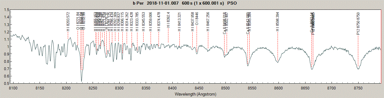

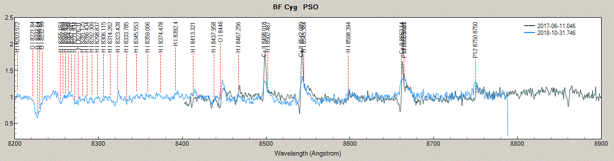

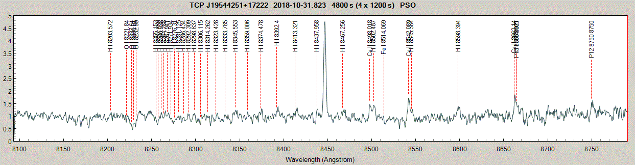

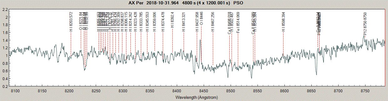

Hello Michael and Francois,

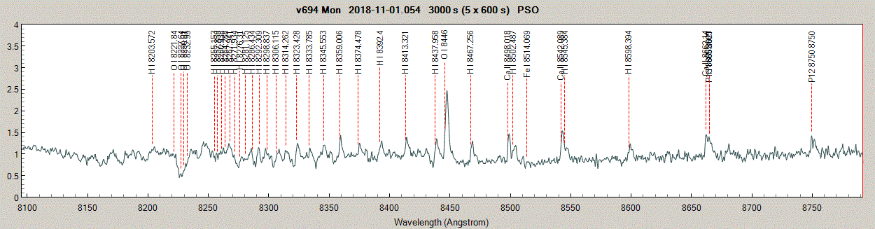

I have just managed to gather further results (Ca II triplet + O I 8446 region, but O I 7774-76 was left off, my ccd is not enough large), so let me extend this collection with further - mainly - symbiotics: My resolution was typically R~2700 (35 micron slit, LHires III + 600/mm Vis + Orange wratten filter directly on top of the ccd), lower than Michael's R~3688. BF Cyg was suffered by defocus both (R~2200): Vend47 is starting to show the Paschen end: And, the one I was most curious (only 5 x 10 minute, of last covered by veily clouds): v694 looks to be a good school example to see how the CaII and Paschen end overlap (the notation of H I .... and P 12,13 brought from VSpec via copy/paste), here all in emission.
The only unusual, that all the Balmer serie rather wide (like 500 km/s half width), but Paschen and CaII are so thin that here unresolved (R~2700). Possibly they are part of the outer nebula.
In contrast with BF Cyg, where these lines also play some role.

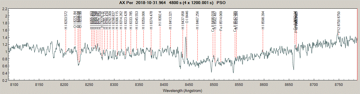

And finally, an experiment of b Per just to speculate where the 3rd star could show any mark: However in this b Per case (as most common), the Paschen is showing similar characteristics as Balmer.
To have this material accessible at one place, attaching the zip of my results.
The outcome of my analysis, so far AG Peg and BF Cyg may be worth to followup (BF Cyg in poor quality, due to SNR and Paschen contamination), and rarely (upon special events) all the other stars, otherwise just redo rarely.
I also speculate, that in case we want to setup followups, we may need to have absolute flux (continuum is very hard to determine, and lack of I band observations - better just to select the feature as-is with absolute flux for a simple integration) - however, MILES typically ends at 7400A so any advice appreciated how to gain IR flux!
