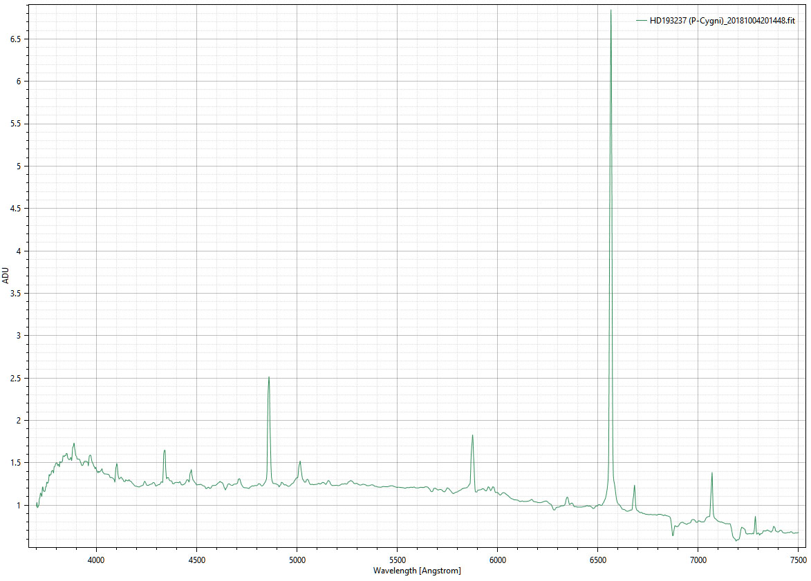

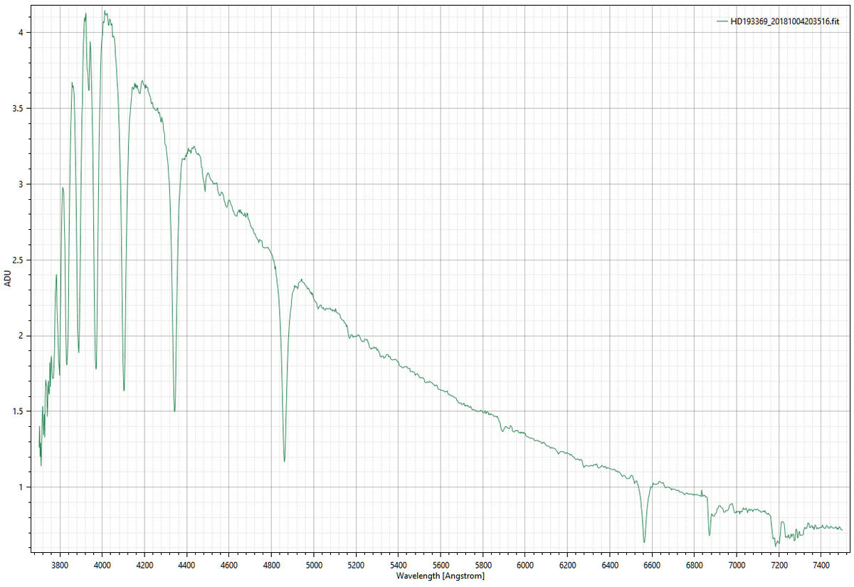

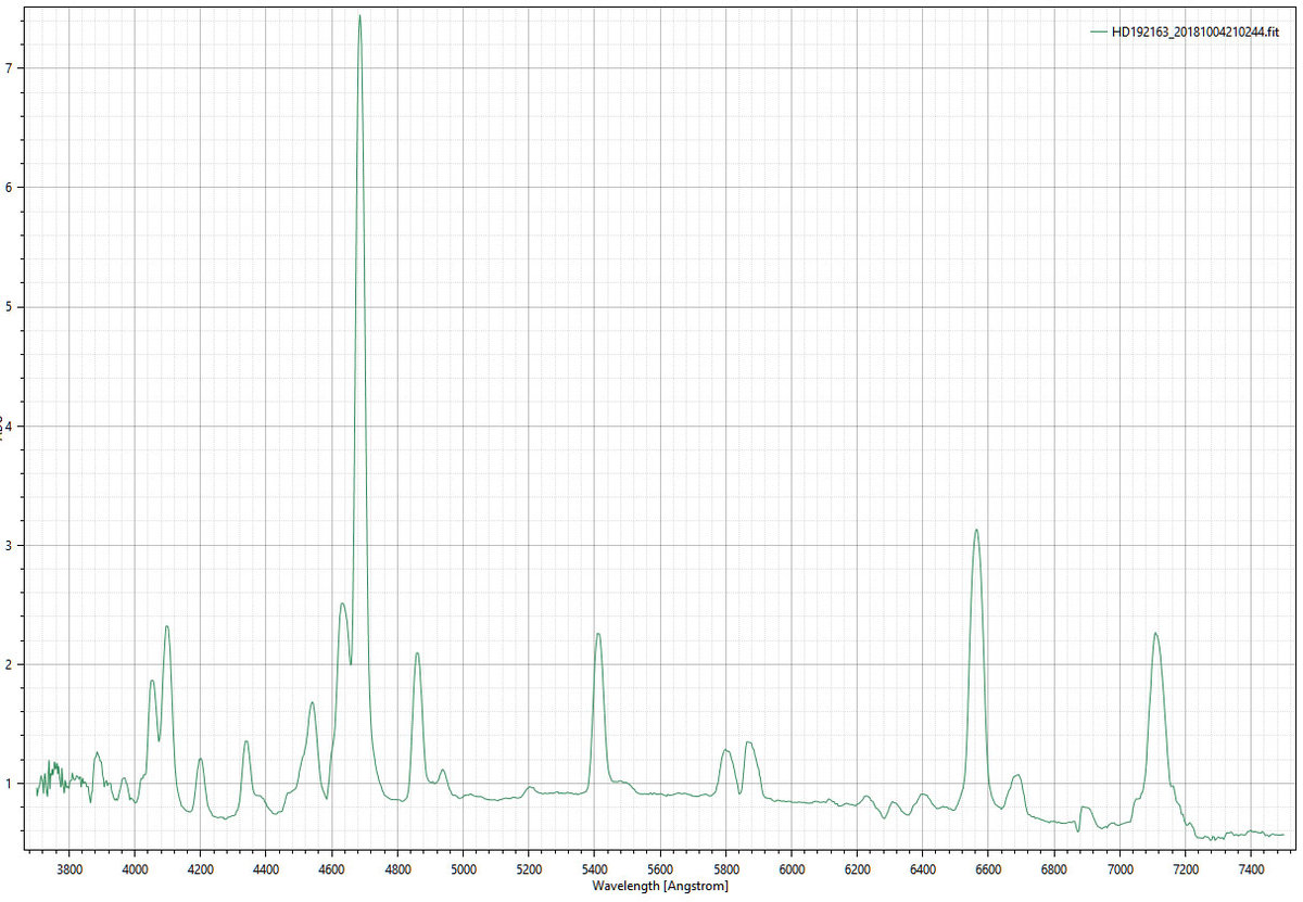

je vous présente mes premiers spectres acquis le 04/10/2018 à l'Alpy 600. Le setup est le suivant : un RC8 avec réducteur de focale CCDT67 sur une AZ-EQ6, la CCD spectro est une Atik 460 EXm, guidage à la Lodestar X2 dans TheSkyX. Acquisition et traitement dans Demetra. J'ai acquis en premier P-Cygni, puis l'étoile de référence HD193369, puis WR136.

HD193369 :
P-Cygni :
WR136 :
Je suis un peu étonné du spectre de P-Cygni que je trouve un peu "plat". WR136 n'a pas de continuum mais je pense que c'est normal pour une Wolf Rayet ? Merci de me dire ce que vous en pensez ;) !

Hello everybody :D ,
I present to you my first spectra acquired on 04/10/2018 at the Alpy 600. The setup is as follows: an RC8 with a CCDT67 focal reducer on an AZ-EQ6 mount, the spectro CCD is an Atik 460 EXm, guiding with a Lodestar X2 in TheSkyX. Acquisition and treatment in Shelyak Demetra. I first acquired P-Cygni, then the reference star HD193369, then WR136.
Spectra are higher in the message (right click and open in a new tab to view the entire image)
I am a little surprised by the specter of P-Cygni that I find a little "flat". WR136 does not have a continuum but I think it's normal for a Wolf Rayet ? Thank you for telling me what you think ;) !

Felicitation. Cela m'a l'air maitrisé. Peux-tu nous envoyer un liens vers tes fichiers "fits" ?
Je reconnais bien WR136. Le continium est bien. Une legère pente décroissante vers le bleu. Un objet très froid donc.
C'est un object très chaud. (~70000K) ;-) Most of the continuum radiation is in the UV

Merci les amis, pas simple de comprendre ce que l'on détecte sur un spectre, en tout cas quand on débute. J'ai pensé que Thierry me faisait une blague en parlant d'objet froid pour WR136... le continuum a une légère pente ascendante vers le bleu, j'en déduisait que la majeure partie de l'énergie était donc effectivement dans l'UV ou au-delà. C'est bien ça ? d'ailleurs pareil pour P-Cygni où l'on voit que le continuum commence à monter sous 4000 A (à part la zone à l'extrême gauche qu'il faudrait certainement couper car non valable).

Thank you friends, not easy to understand what is detected on a spectrum, at least when you are a beginner. I thought that Thierry was joking about a cold object for WR136 ... the continuum has a slight upward slope towards blue, I deduced that most of the energy was actually in the UV or beyond. That's right ? Moreover, it is the same for P-Cygni, where we can see that the continuum begins to rise below 4000 A (except for the zone on the extreme left that would certainly have to be cut because it is not valid).

Effectivement tres chaud... j ai inversé le rouge et le bleu dans ma tête en redigeant le message... j ai besoin de lunette ?
