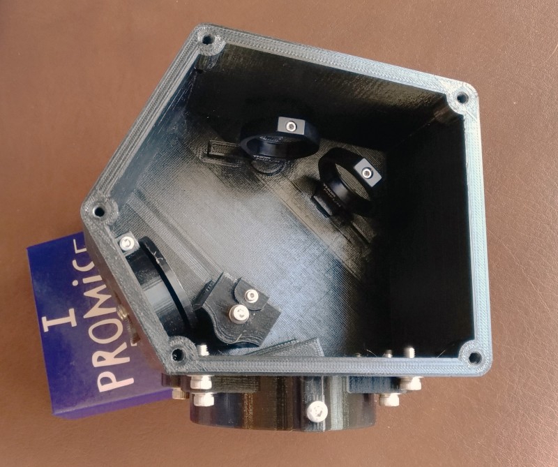

First light of UVEX V3 N°2 spectrograph...
Première lumière du spectrographe UVEX (UltraViolet Explorer), le 27 décembre 2018 .
Bonjour à tous
Après le 1er prototype de Christian
Le 2eme prototype UVEX3 est opérationnel
montage optique
montage optique
interieur optique.jpg (130.47 KiB) Viewed 28345 times

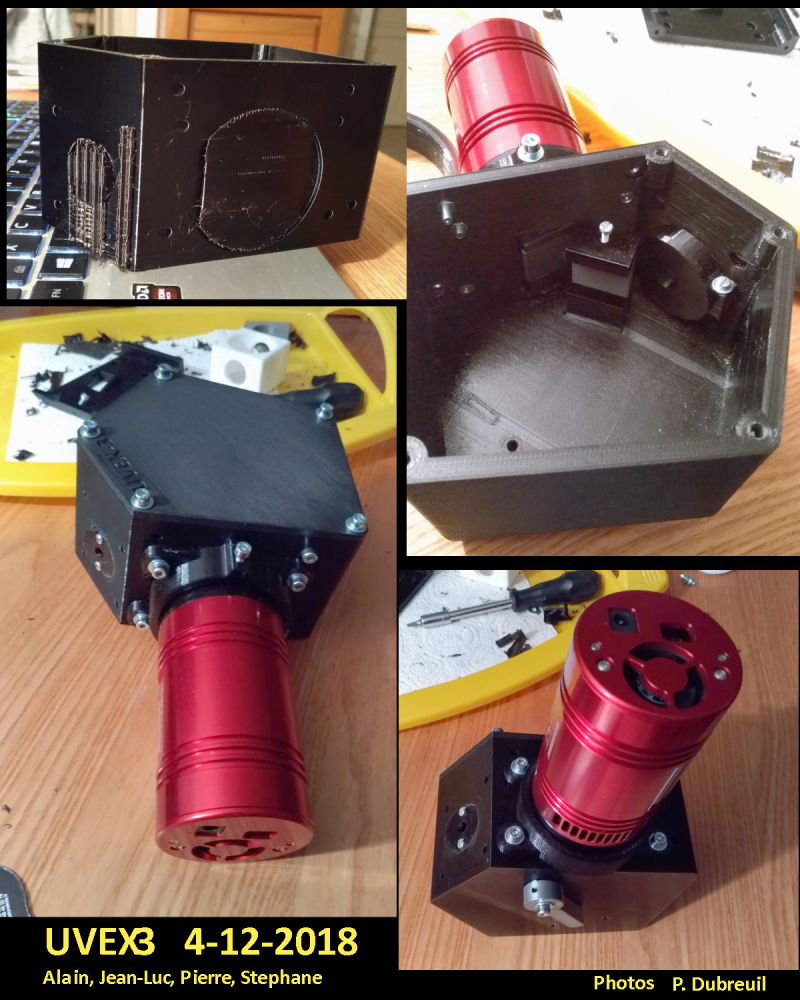

Imprimé le 4/12/2018 (14h30 !) , en attente des éléments optiques.
imprimé le 4/12/2018  (durée 14h30 !)
UVEX3 imprimé 4-12-2018.png (1013.21 KiB) Viewed 28345 times

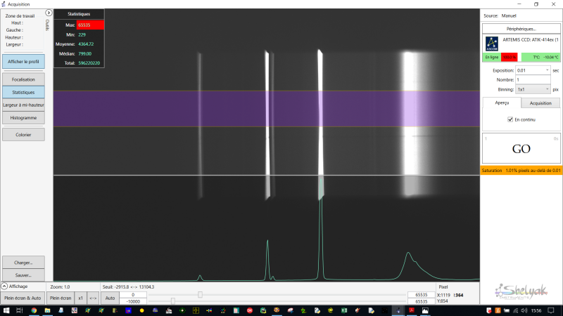

Acquisition lampe calibration
Acquisition d'un spectre d'une lampe fluo-compact dans l'UV
lampe fluo zone UV.PNG (135.8 KiB) Viewed 28345 times

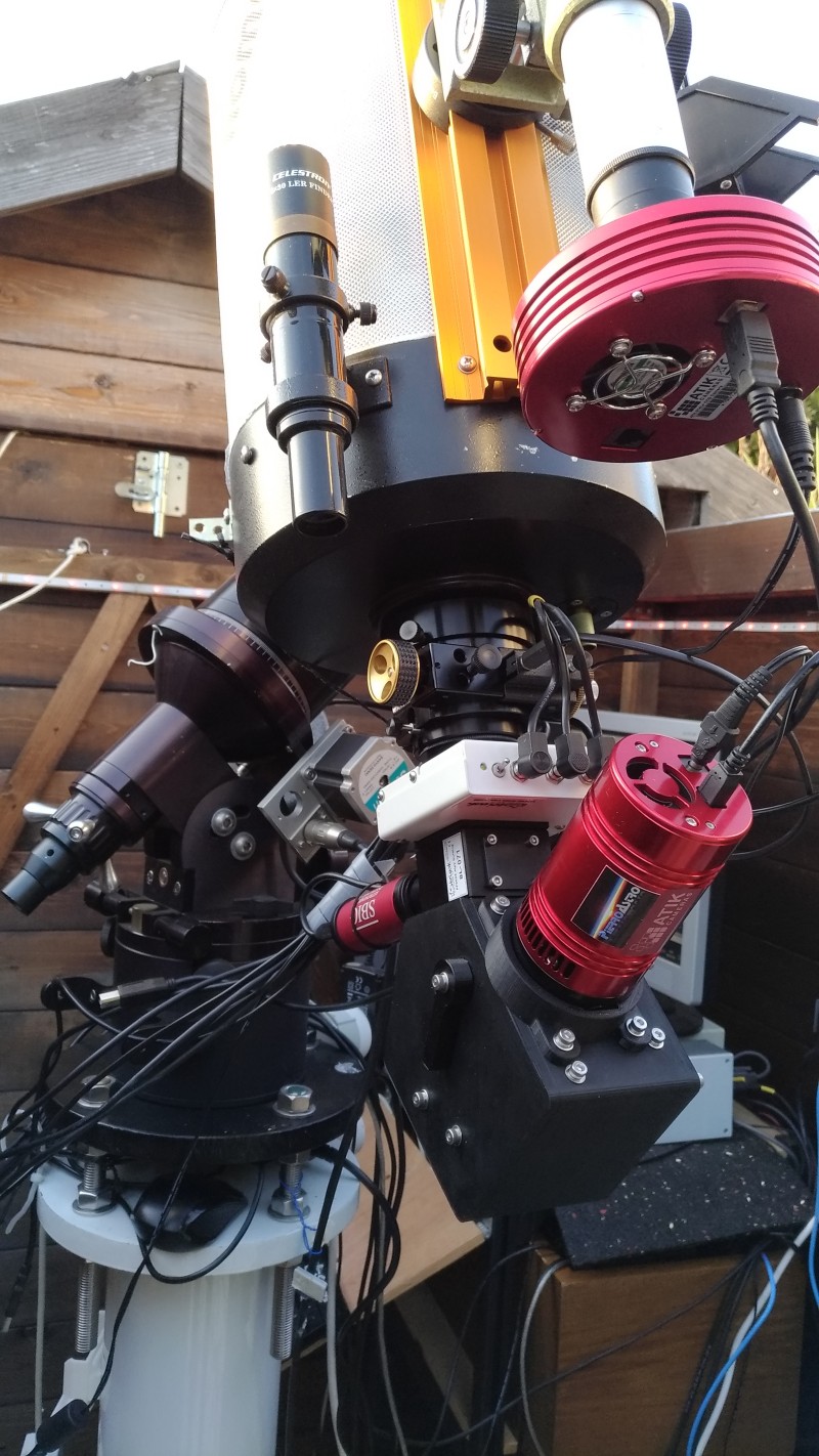

Le lendemain , installation de l'UVEX3 réglé sur C8 , en attente d'acquisition !
UVEX3 sur C8 pour ces premiers spectres le 4/1/2019

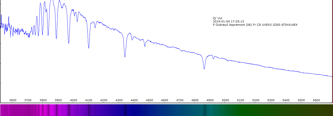

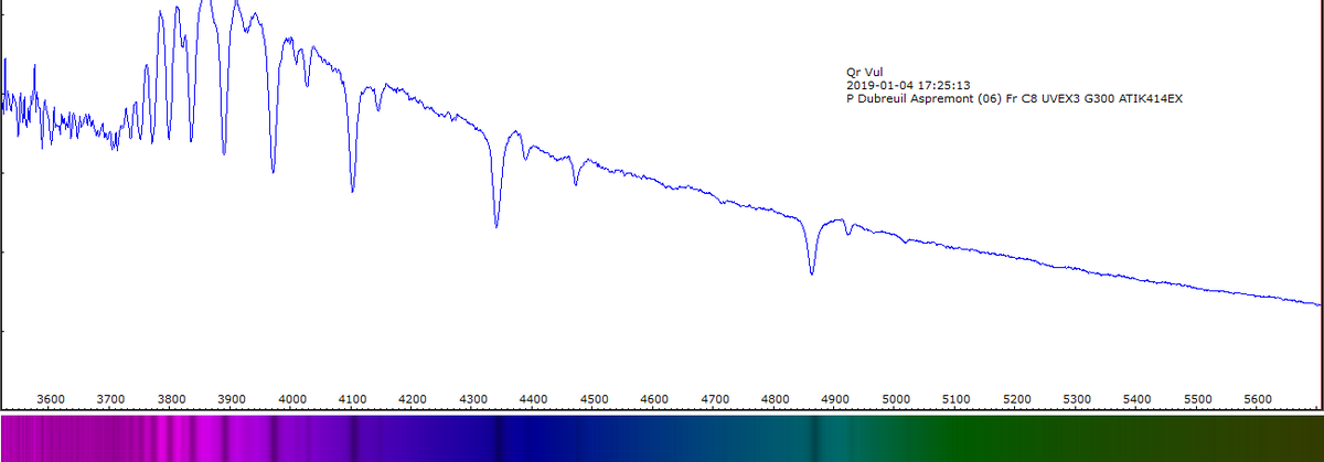

le premier spectre traité
spectre Qr Vul dans l'UV

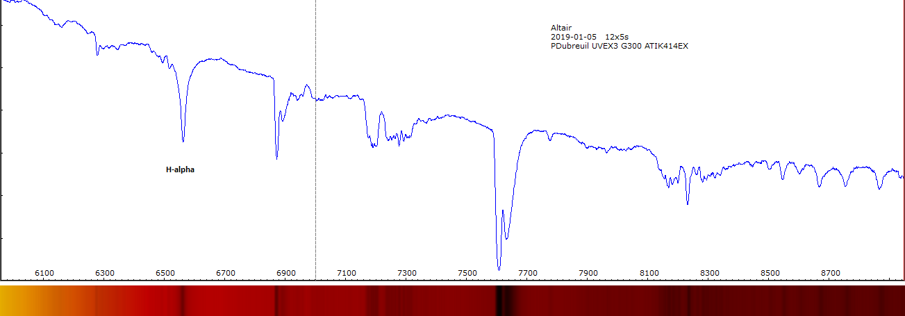

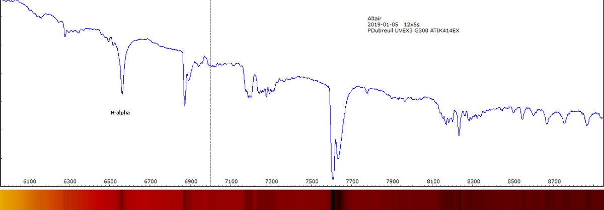

Le lendemain soirée spectres dans l'IR de quelques étoiles, mais bien incapable de calibrer cette nouvelle région spectrale !
Heureusement, Christian a analysé et dépouillé ... Il vous présentera ses résultats et conclusions.

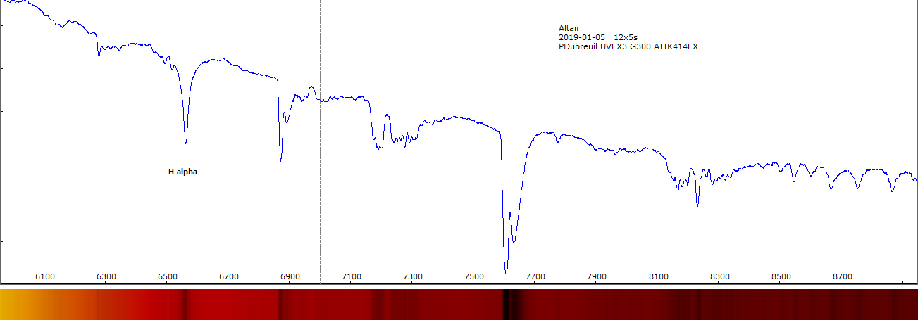

exemple sur Altair
spectre calibré dans l'IR

Voici quelques spectres IR réalisés par Pierre, quasi sa première lumlère avec UVEX3...
QR Vul (étoile Be), spectre dans lequel j'ai rectifié le continuum à l'unité, ce qui permet de mieux analyser le profil des raies :
Un spectre d'une étoile G, qui montre très bien le triplet du calcium au dessus de 850 nm, alors que la raie Halpha est bien nette à 656 nm - l'achromatisme de UVEX3 s'exprime ici (le pouvoir de résolution est de l'ordre de R=850 vers 7500) :

Le problème des lampes d'étalonnage est critique, comme le rappelle Olivier Garde. Dans l'UV les lampes flux-compact avec leurs raies du mercure permettent un étalonnage relativement correct. Ces mêmes lampes (certaines plus que d'autres attention) offrent des raies d'argon, fort commode pour étalonner dans l'IR. Voici par exemple le spectre de la lampe fluo employée par Pierre en l'agitant devant l'ouverture du télescope durant la pose - on voit pas mal de raies d'argon bien fines :
Pour ma part, j'ai trouvé que les lampes fluo-compact de la marque DIALL offrent un magnifique spectre argon dans l'IR. Celui des lampes fluo Ostam est présent, mais bien moins intense, et moins intéressent. Comme j'ai dit dans un fil récent, ces lampes ont vocations à disparaitre, faire des stock).
