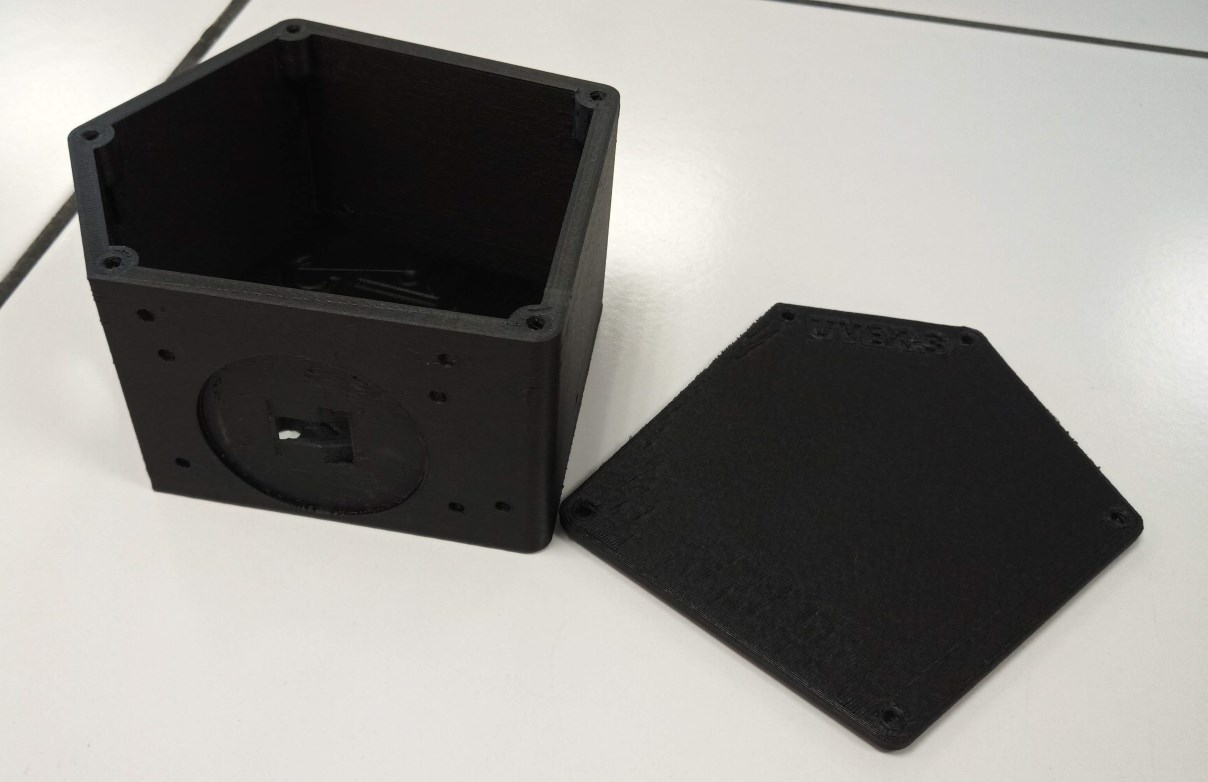

Voici l'UVEX 3 imprimé en PET-G fibre de carbone :
Le boitier imprimé.
Le boitier imprimé.
Il apparaît très mat dû aux fibres de carbone.
Attention à bien utiliser une imprimante qui puisse monter à 280°C (et de ce fait fermée de plus pour éviter trop de déperdition de chaleur) ainsi que des buses en rubis pour abimer le moins possible les buses.

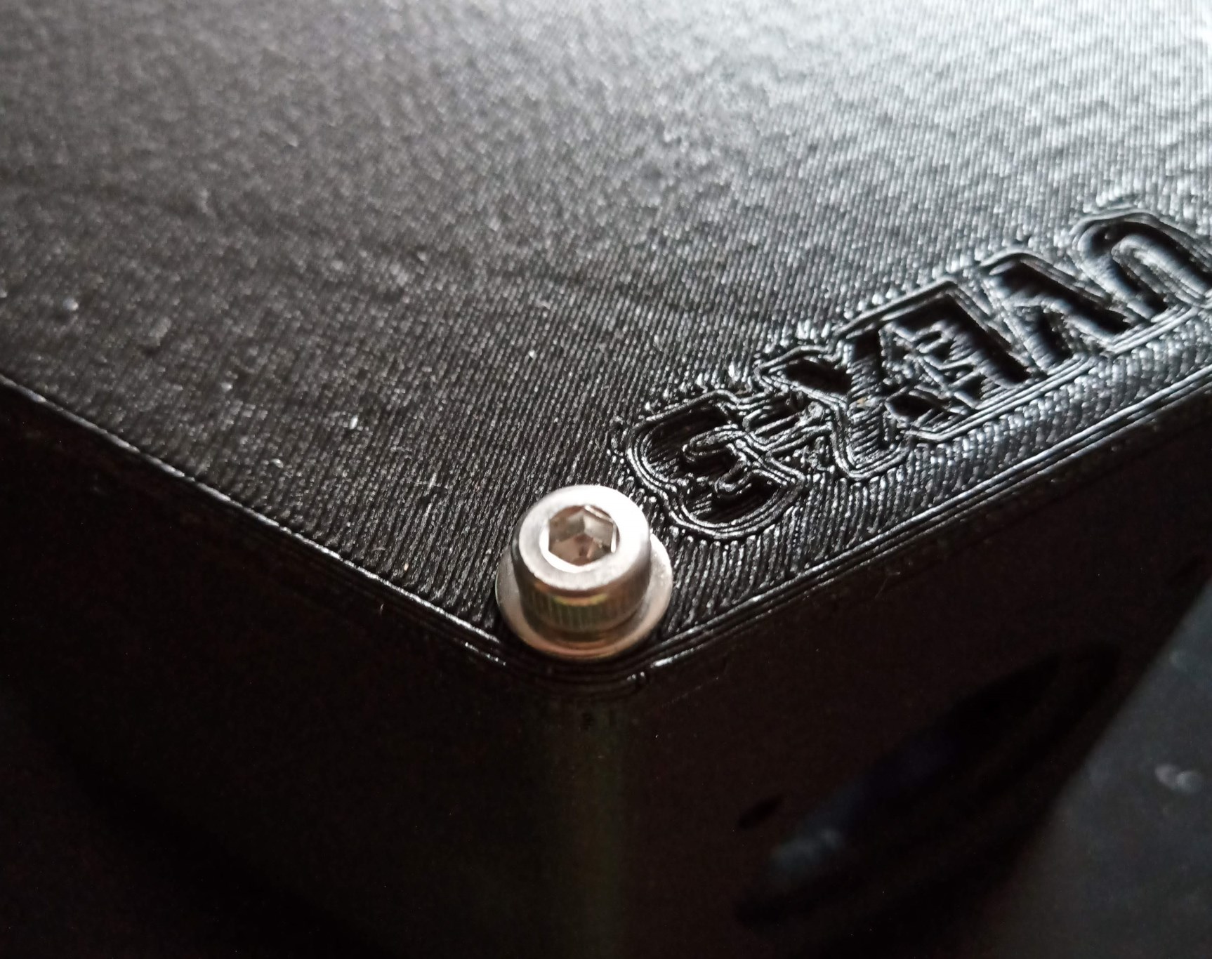

Dans une telle matière, la surface en contact avec le BED est nettement striée comme on le voit sur cette photo :
Stries dues aux fibres de carbone
Par contre, pour réussir à tordre le couvercle ou le boiter, je pense qu'il faut y aller au bon marteau ! La solidité est impressionnante.

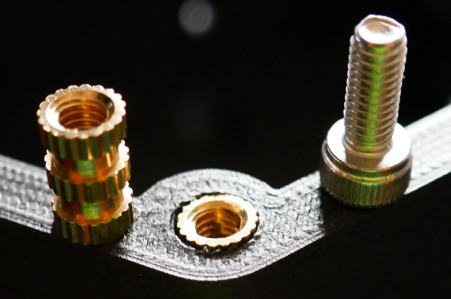

Pour éviter de tarauder les trous du couvercle qui sont voués à être couramment vissés / dévissés, j'ai percé les trous correspondants en 6 mm pour y loger des inserts en laiton recevant les vis M4 :
Les inserts et vis M4
Le premier a une très légère inclinaison mais les suivants sont bien mieux faits. Les inserts sont collés à la glue.

très intéressant le PETG- carbone... et les inserts c'est carrément génial je vais faire comme toi pour les trois boîtiers suivants.
Peux-tu nous renseigner sur le taux de remplissage et la méthode de remplissage que tu as choisit.
Pierre a utilisé pour le dernier boitier un taux de 20% avec un motif Gyroid qui semble beaucoup plus rigide et étanche a la lumière.
Stephane Ubaud
Re: UVEX 3 : PET-G Fibre de carbone
Oui les insert c'est bien, et comme cela on n'hésite pas à serrer fort le capot, ce qui participe à la rigidité de l'ensemble aussi. Tu peux nous donner les références que tu as utilisé (on peut faire de la pub pour un site d'approvisonnement, on est ici pour être efficace :-) )

Pour les inserts stephane a commandé ces modeles:https://www.amazon.fr/gp/product/B07CPRHP2X
Il va falloir faire un point visserie et modifier legerement le stl du boitier.

Une photo d'un capot PETY-G carbone réalisé sur Toulouse. On tente le boitier :
