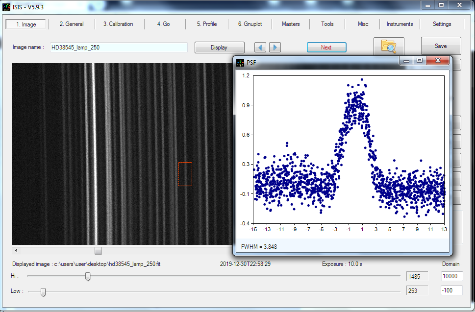

Je patauge depuis un certain temps pour arriver à une mise au point raisonnable de l'ALPY, utilisé avec une ST10xme (donc KAF3200 et pixels de 6.8um). En principe l'image de la fente de 23um doit donner qqch de très proche sur le capteur vu que le grandissement est pratiquement égal à 1 avec ce spectro.
Avec des pixels à 6.8um je devrais en principe trouver une FWHM moyenne de ~3.3 ou 3.4um sur la raie à 5852A de la lampe Ar/Ne du module de calibration. Sauf qu'en pratique je n'arrive que très difficilement à descendre sous 3.5 pixels ou 3.6 pixels (donc plus proche de 24um), je peux parfois, durant les réglages, descendre à des valeurs proches de 3.2 voire 3.1, mais le fait de resserrer l'ensemble et de régler le tilt de la fente ruine affecte en général le réglage final. Je ne sais pas si au final cela peut affecter l'estimation par ISIS de la résolution spectrale à partir de la lampe Ar/Ne, mais dans mon cas je ne suis jamais arrivé aux valeurs données dans la doc, comme par exemple: http://www.astrosurf.com/buil/isis/guid ... onnage.htm .
Je donne ci-dessous un spectre provenant de mon Alpy obtenu lors du dernier réglage de focus:
Je serais donc intéressé de savoir quelles sont les FWHM (en microns) typiques que les utilisateurs de l'Alpy du forum arrivent à obtenir.
Simon

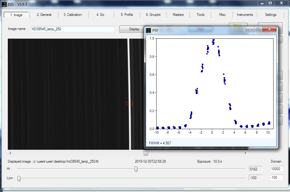

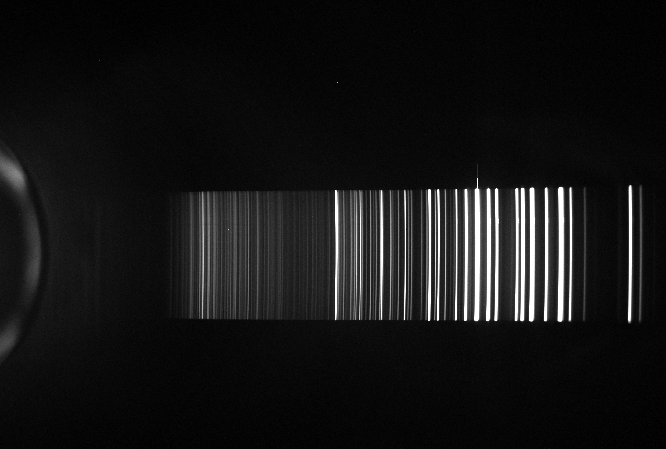

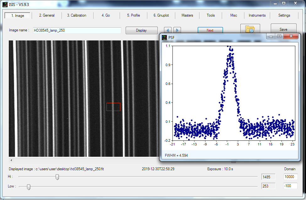

Hi Simon,
This is what I am getting currently but the focus may not be perfect as ISIS only reports R~520 in spectra. The pixel size is 4.54um so it works out at 21um at 5582A and at the red end and 17um at the blue end (I was recommended by Christian to focus at that end) but the line I measured is rather weak so perhaps the result is not reliable.

Hi Robin,
Thanks a bunch for your feedback, it seems to confirm the focusing might be a little off on my side (especially in the blue part), independently of the fact that he sampling (6.8 um pixels) might also worsen the FWHM a bit.
Best,
Simon
