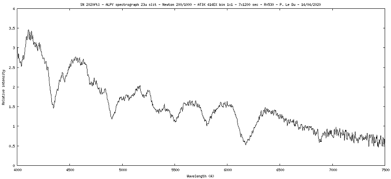

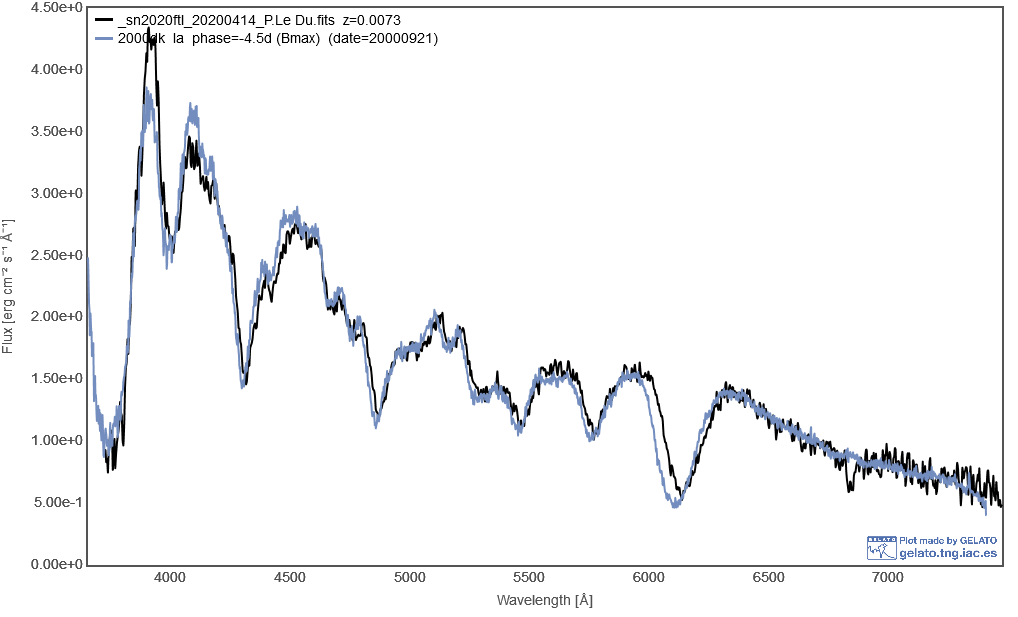

Pascal Le Du
Posts: 29
Joined: Mon Dec 07, 2015 5:42 pm
Location: Porspoder, Brittany
Re: SN in Virgo (SN 2020ftl)
Post by Pascal Le Du »
Ma petite contribution à cette supernova :
Spectre réalisé hier soir.
La comparaison avec Gelato
Amicalement
Pascal

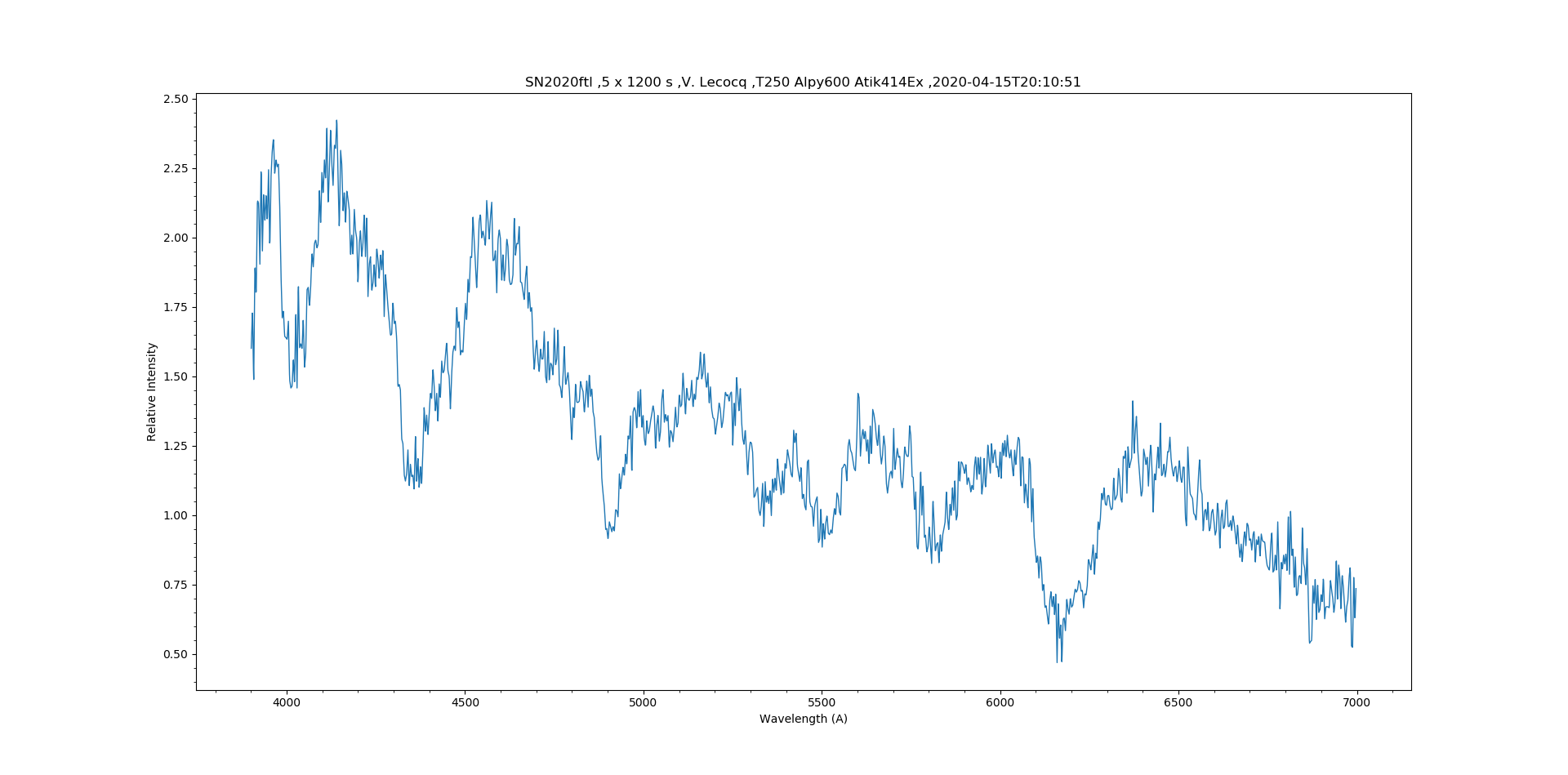

Vincent Lecocq
Posts: 40
Post by Vincent Lecocq »
bonjour,
un spectre de cette supernova ... ça va être difficile dans les prochains jours :)
vincent

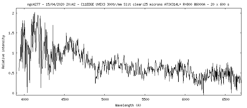

Stephane Ubaud
Posts: 55
Post by Stephane Ubaud »
Bonjour à tous,
Ma modeste contribution, la première fois que j'essaye une cible aussi faible, avec L'UVEX associé au module de calibration et de suivi CALIBREX.
A f/d 10 c'est vraiment très difficile. Il faudrait que je compare avec ce qui se fait ici ;-)
_ngc4277_20200415_863_stephane UBAUD.png (6.57 KiB) Viewed 12072 times
Stephane UBAUD
