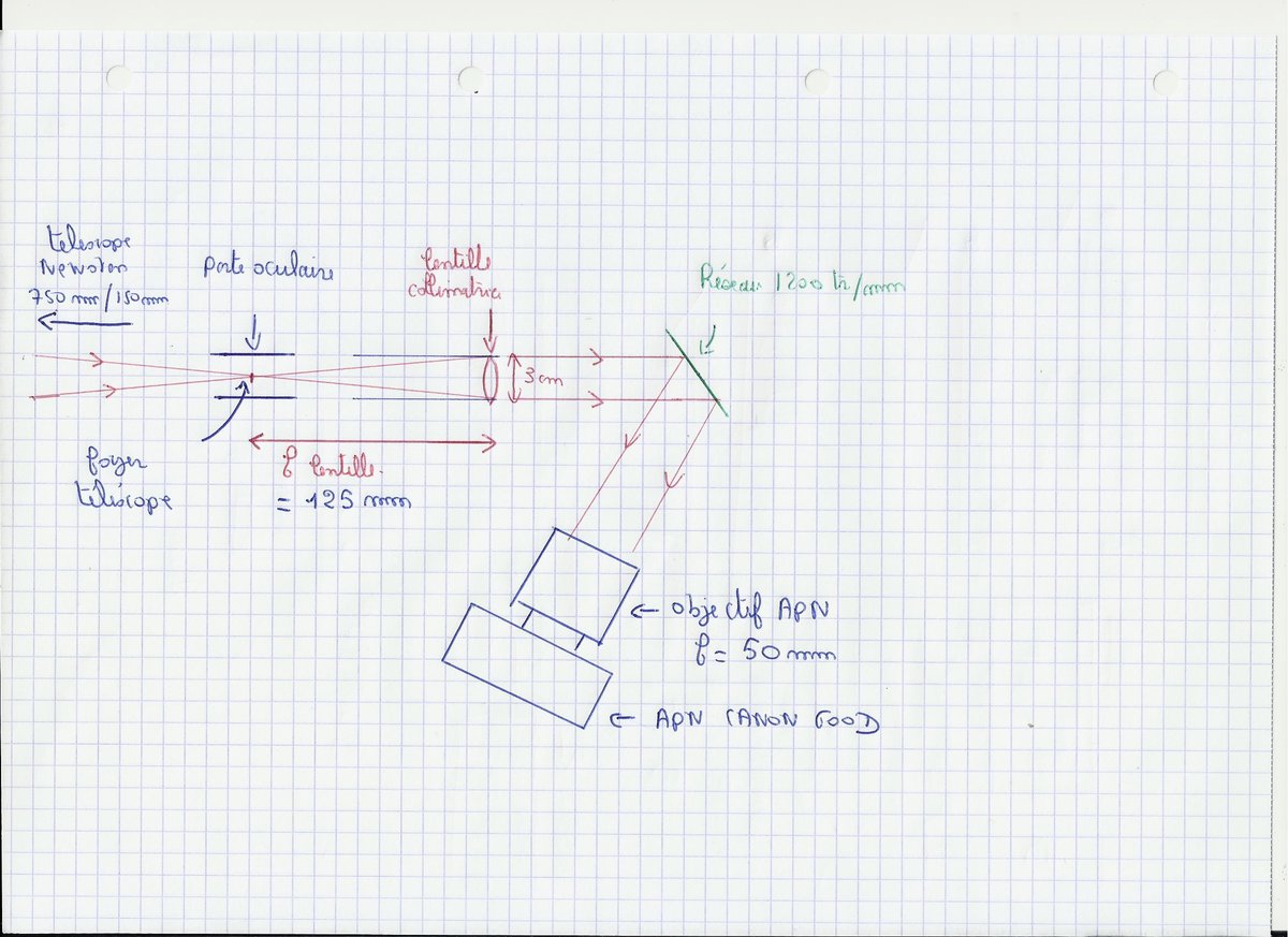

je souhaite réaliser un spectroscope maison ressemblant au spectro "Bareges" de Christian Buil.
j'ai inséré le plan de mon spectro en pièce jointe.
le télescope est un newton 750mm/150mm avec le foyer un peu à l'intérieur du porte occulaire !!!
par conséquent lors de ma réalisation il faudra que lors de la mise au point le foyer de la lentille collimatrice coïncide avec le foyer du télescope.
D'autre part je ne pourrais pas insérer une fente réglable puisque celle-ci doit se trouver au foyer du télescope.
Ma question est :
Est-ce que ce spectro peut fonctionner correctement sans fente?
Merci

Pourquoi ne pas utiliser un glasspath pour corriger le tirage ?
Par exemple:
https://www.pierro-astro.com/materiel-a ... ics_detail

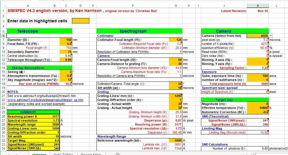

The original design was without an entrance slit. I'm sure it will work well.
The resolution will be limited by the size of the star image at the telescope focus. SimSpec for a 3 arcsec seeing on your scope gives a FWHM size of 11 micron and an estimated R= 3100

Merci Jean-Pierre pour le lien. Je ne connaissais pas ce type de lentille. Il y a deux types de lentilles x1,6 ou x2.6. Laquelle me conseilles-tu ?
Je pense que celle de x1,6 conviendra car elle rajoute 65 mm de tirage et l'autre 105 mm.
Merci Ken pour la feuille de calculs et les compléments.
Si je rajoute la lentille, je vais pouvoir y intégrer une fente réglable. Il y a des plans sur le site de Chtistian Buil.
Est-ce que quelqu'un aurait réaliser une fente réglable. Si oui, comment ?
J'ai regardé les prix des fentes réglables sur le net, c'est hors de prix !!!!
Merci
bonne journée
Re: réalisation spectroscope
It will be much easier to use without a slit. Slit spectrographs like this without a guider so you can view the slit and the surrounding field are very difficult to use. All commercial designs have built in guiders, usually using a slit in a mirror
