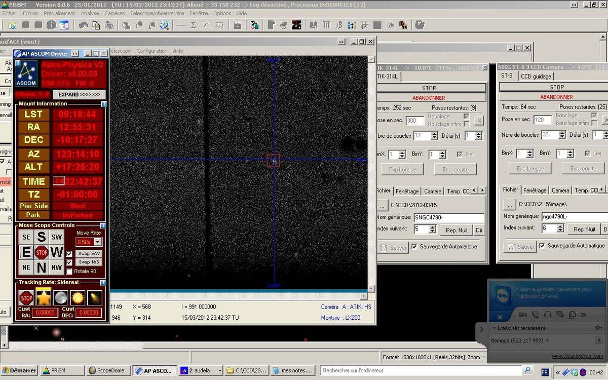

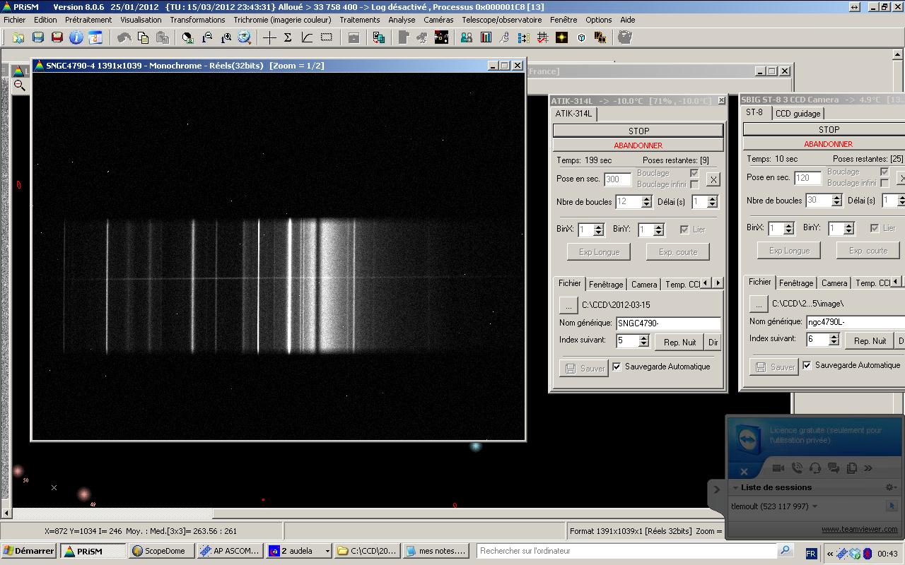

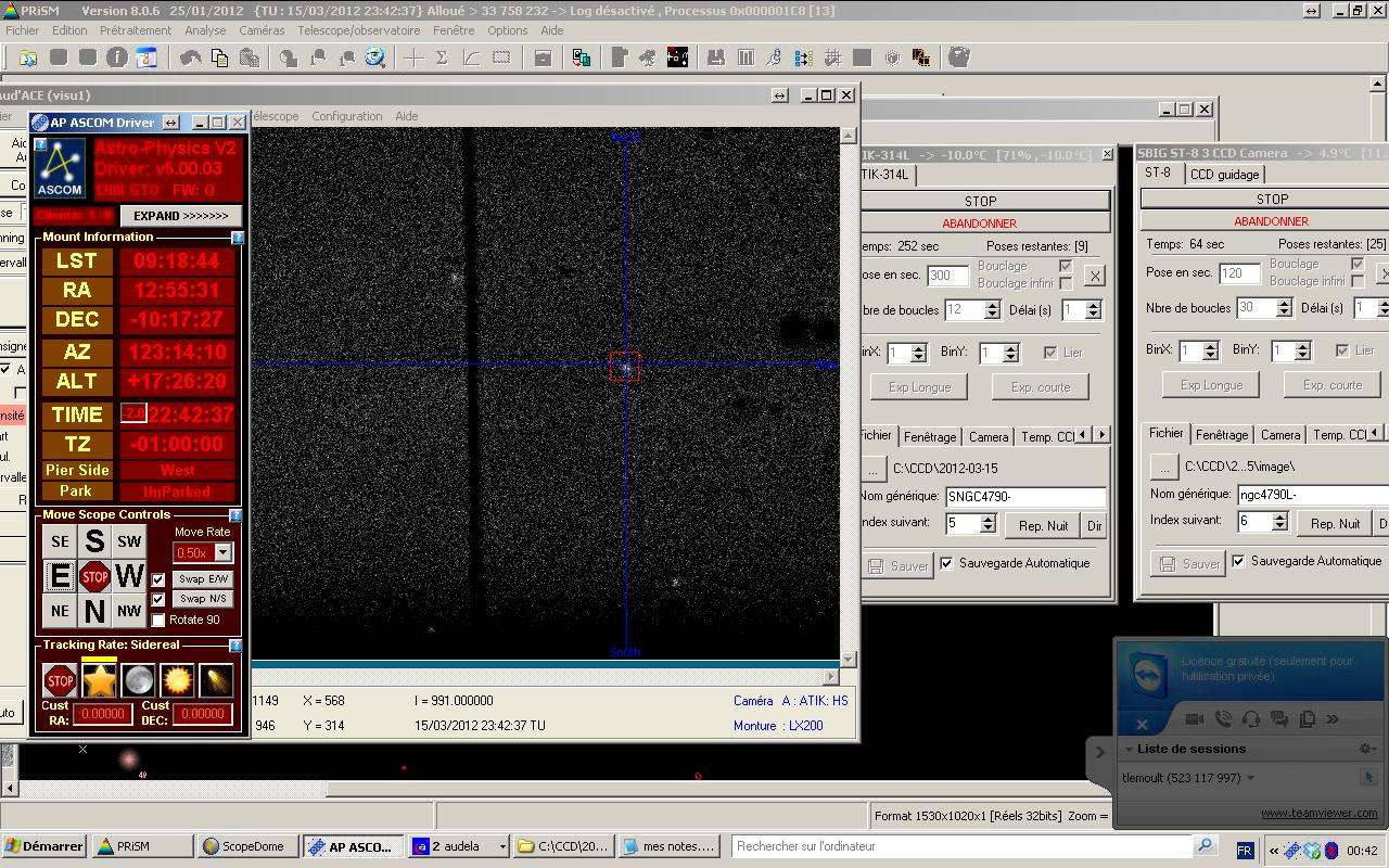

Suite au message de thierry Garrel sur la liste, j'observe la supernova apparu dans NGC4790.
J'ai fait des images en filtre L avec ma lunette pour la trouver. Elle est plein centre de la galaxie. Pas de confusion possible.
Configuration: C14 + reducteur Celestron + Lisa fente 35 micron + Atik314L+ et guidage Atik titan.
Pose de 300 secondes en cours. Je vais pouvoir approcher l'heure de pose.
Je guide en manuel avec des poses de 10 secondes, pas d'étoile forte a coté. C'est meme la SN qui est la plus lumineuse dans le champ.
Quelqu'un sait il comment expliquer a audela d'accepter les etoiles très faible ?
Simultanément, ma lunette de 130 prend le même champ, poses de 2 minutes en filtre L.

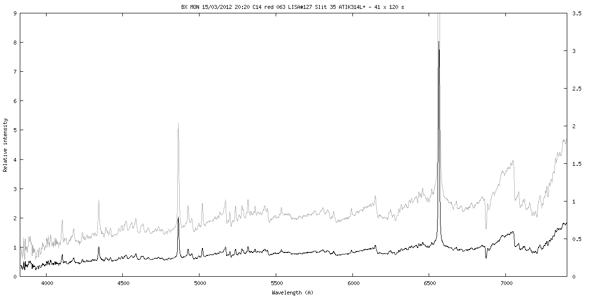

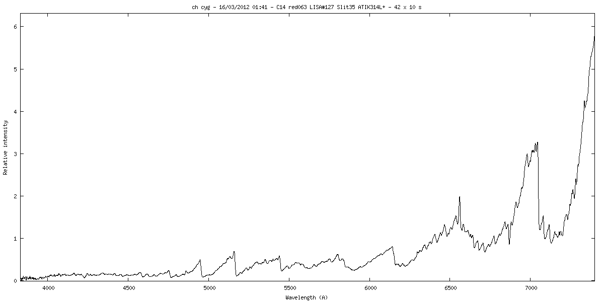

En début de nuit , j'ai observé BX mon, un étoile symbiotique, une heure de pose et en fin de nuit CH CYG.
Ici les fichiers http://perso.crans.org/~lemoult/spectro ... iotic.html

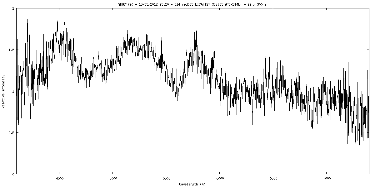

Pour la SN, les fichiers sont ici.http://perso.crans.org/~lemoult/spectro/SN/SN.html
La soustraction du fond de ciel ne se passe pas très bien. Je pense qu'il y a un gradiant trop important. La cible était basse (25.. 30°) de hauteur. Et mon ciel très pollué.
De l'aide est la bienvenue pour améliorer le traitement.
Il me reste a mesurer la magnitude de l'objet grâce aux images de la lunette.

D'abord ton spectre n'est pas mauvais. Mag > 13, cela commence à de devenir difficile.
Les structures principales sont bien apparentes.
Les SN faibles sont typiquement le genre d'objet pour lesquels les fentes 50, 75 et 100 mcm procurées par Shelyak peuvent montrer leur utilité.
Les raies sont tellement larges que la résolution n'a que peu d'importance.
L'autoguidage sur des étoiles faibles n'est pas un problème spécifique à AuDela. Avec MaximDl c'est la même difficulté, surtout si le ciel est pollué.
Il y a une amélioration sensible lorsque tu fais un dark de l'image d'autoguidage.
Retrait du fond du ciel : as-tu essayé les différents réglages des zones et le binning optimisé ?
Ca m'intéresse beaucoup que nous nous montre le spectre de BX Mon

voila j'ai ajouté les spectres de BX Mon et CH CYG.
ici http://perso.crans.org/~lemoult/spectro ... iotic.html
L'étoile disparaissait très bien dans la fente, j’essaierai un de ces jours la fente de 50 micron.
J'ai repéré un problème, en début de pause le spectre est bien net, en fin de pose, vers le rouge, le spectre c'est élargi. Donc, soit le miroir a bougé, ou simplement la dilatation est passée par la et changé la mise au point.
Je n'ai pas encore joué suffisamment avec le binning. Je pense qu'il faut que je resserre au plus près le paramétre 'hauteur de binning' pour limiter de prendre trop du bruit du fond de ciel.
J'ai utilisé l'option binning optimum, peut etre cela exclu directement les zones dans flux dans le spectre.

- Posts: 1562
Re: 2012-03-16 SN dans NGC4790, CH CYG, BX MON
Merci pour le spectre de BX Mon.
Effectivement, le refroidissement nocturne modifie la focale. La focalisation optimale se décale vers le vert et le specte se dédouble dans le proche IR.
Lorsque la séquence d'acquisition est lancée, je laisse faire et j'attends la prochaine étoile pour ajuster la focalisation.
Cela affecte peu le résulat, on perd un peu de SNR.

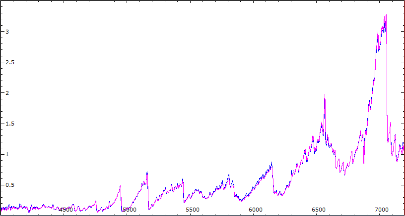

Comparaison de nos spectres du 15 (teyssier, bleu) et du 16 '(lemoult, rouge) :
C'est parfait. C'est ce qui est le plus difficile en basse résolution : claculer une bonne RI.
Thierry Lemoult
- Posts: 136
Super, la comparaison, ça colle vraiment très bien. C'est rassurant. Il y a eu du mouvement dans ce spectre par rapport a celui que j'ai trouvé sur ta page web:
http://www.astronomie-amateur.fr/Atlas% ... iques.html
Elle bouge toujours comme cela ?
Je viens de mettre a jour mon spectre de la SN en jouant sur le réglage de binning. J'ai augmenté le SNR.
