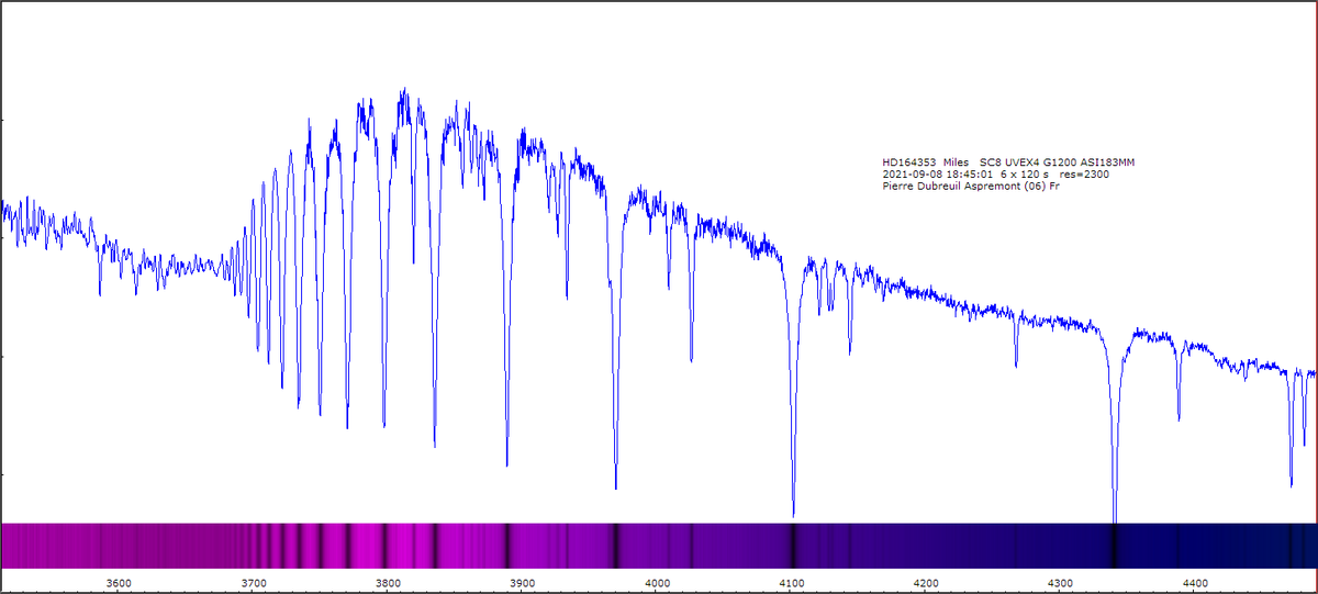

Lors d'un premier essais de l'impression 3D du modele UVEX(4) "base" qui pourra recevoir les motorisations Réseau, mise au point, et multi-fentes.
J'ai monté pour l'occasion une multi-fente Shelyak positionnée sur 25µ.
La météo ne m'a pas permis d'acquérir de spectres supplémentaires.

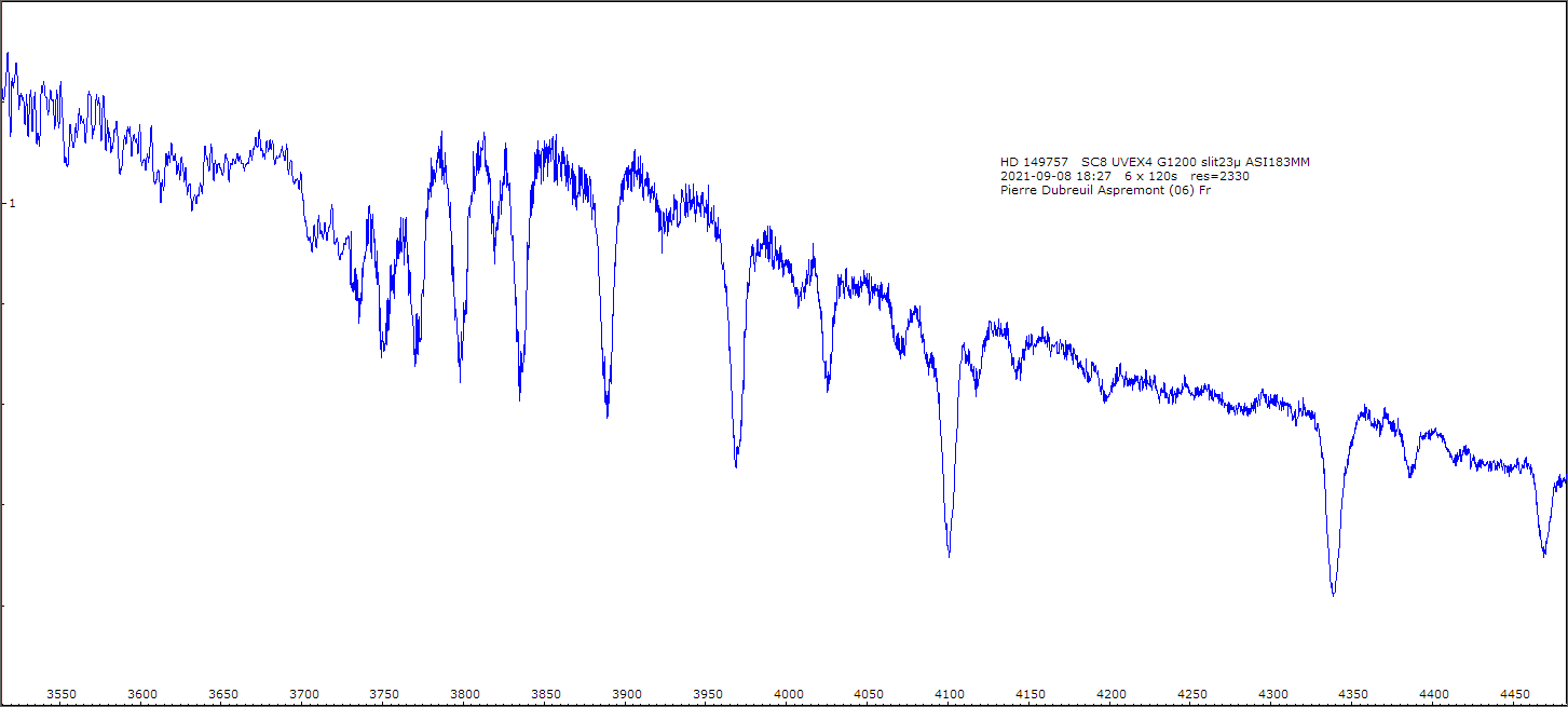

Etoile de référence Miles
Type spectral O9IV
Type spectral O9IV

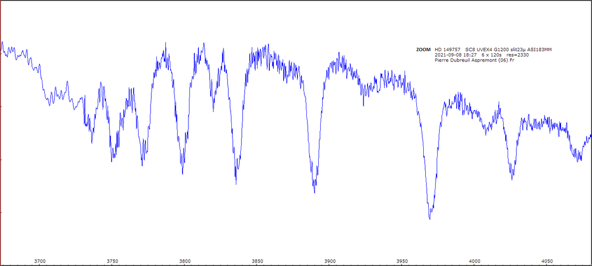

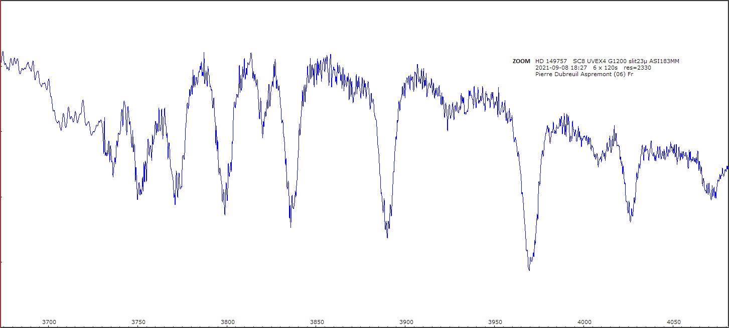

ZOOM
ZOOM  HD 149757  O9IV
ZOOM HD 149757 O9IV

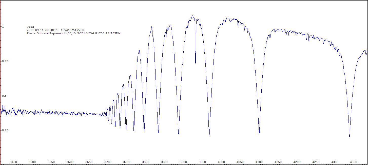

VEGA
Reference Vega
Reference Vega
_vega_20210908_854 Pierre Dubreuil.png (10.52 KiB) Viewed 9513 times

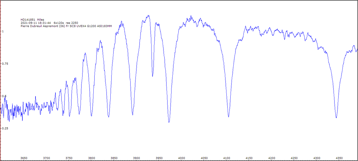

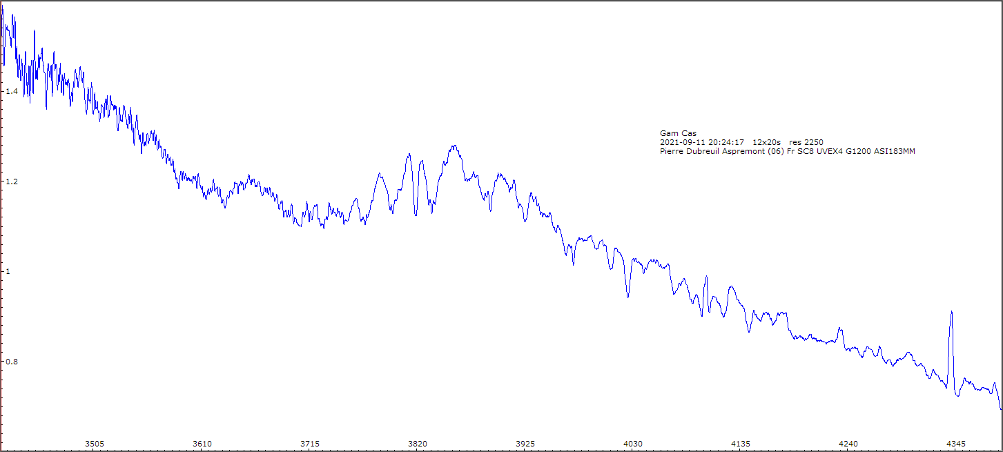

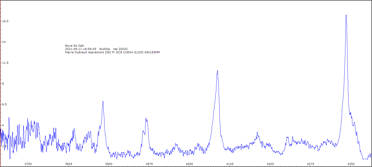

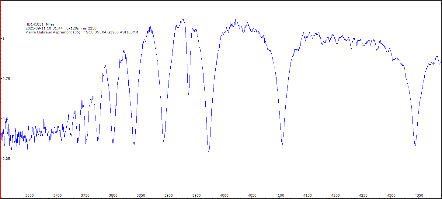

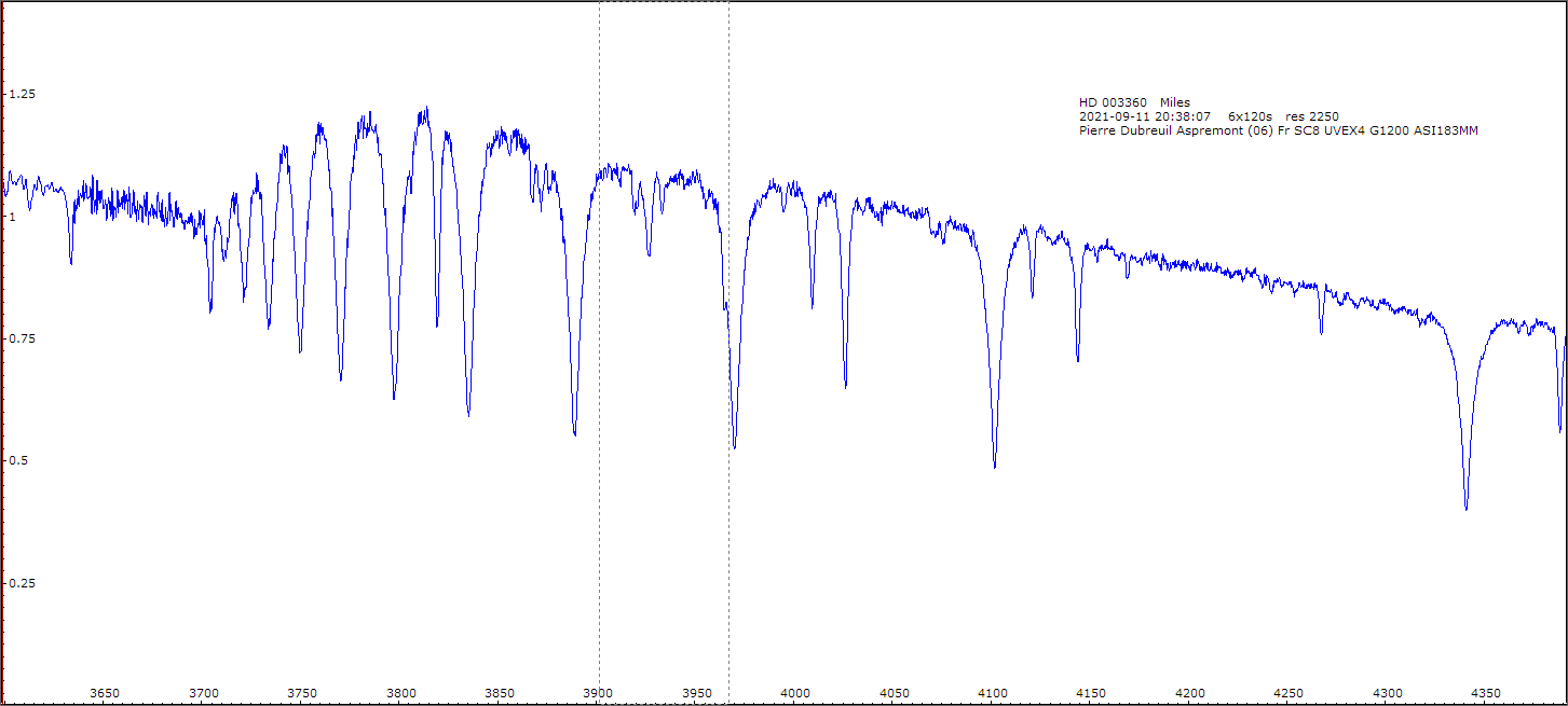

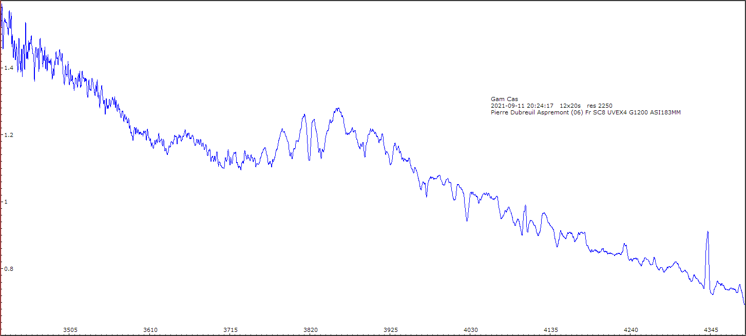

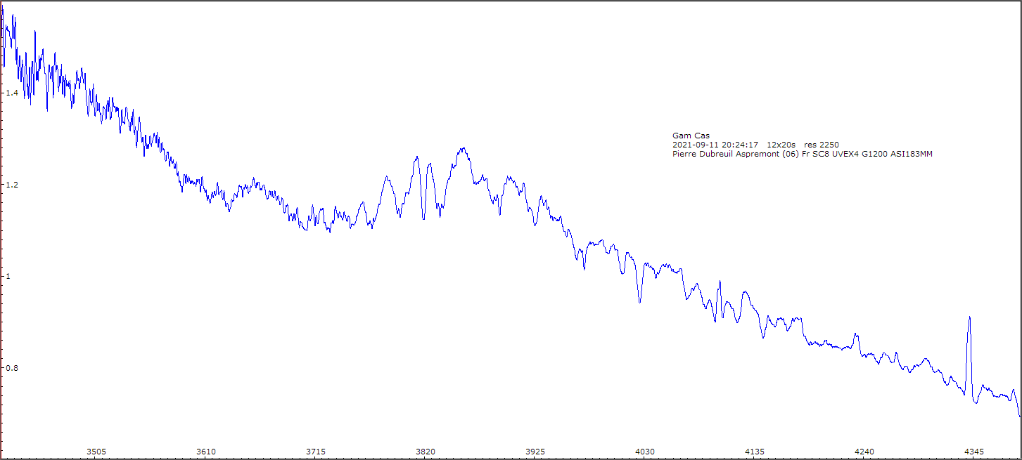

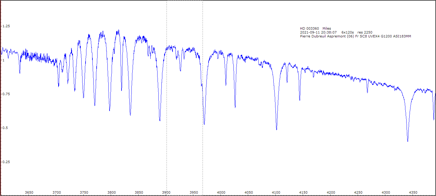

hier soir, entre les nuages par moment, quelques spectres UV avec UVEX(4) fente claire G1200.
limite inférieure 3400A .
Résolution moyenne 2250
Vivement une nouvelle comète ou Nova !

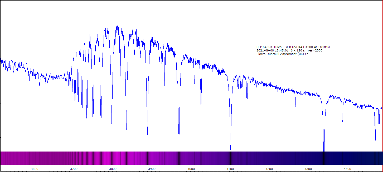

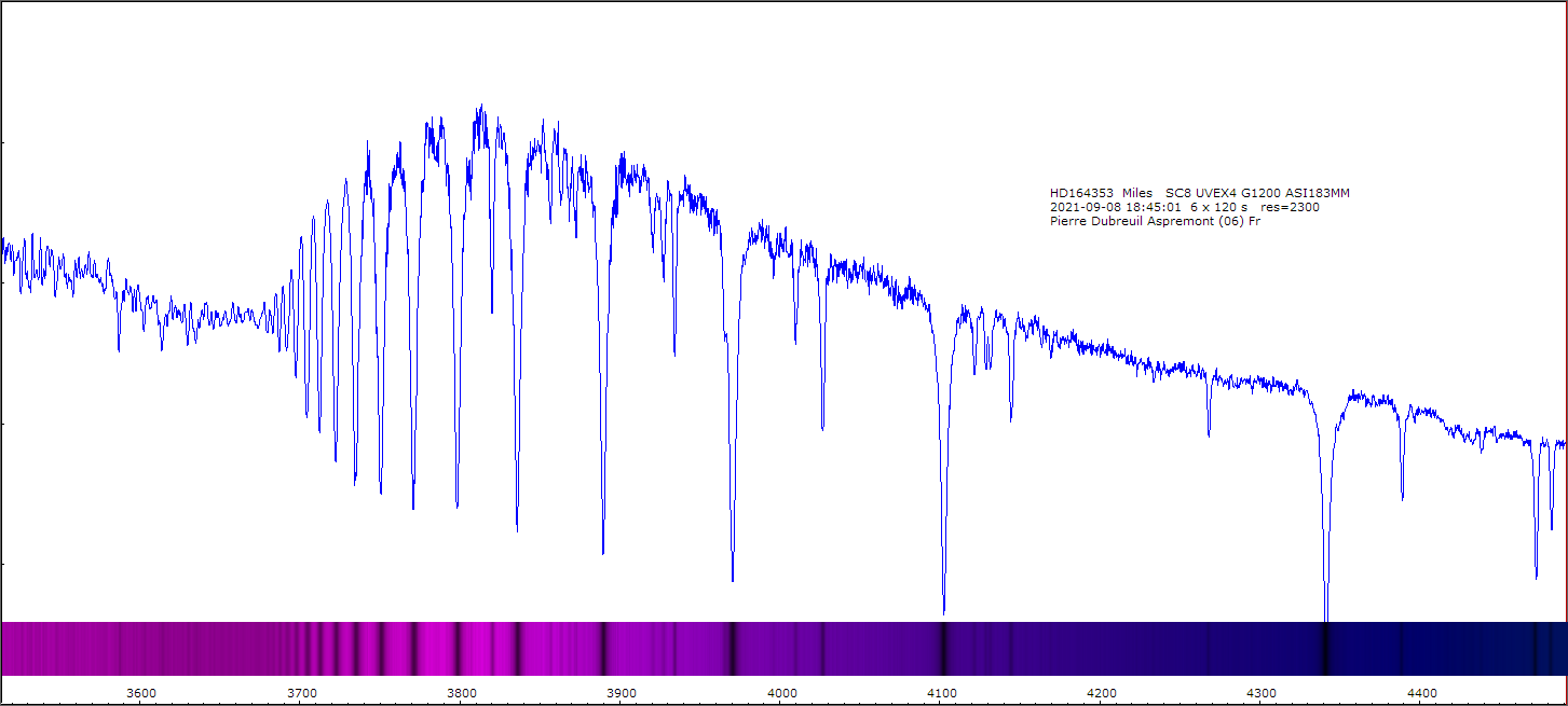

Bonjour Pierre,
Ton spectre de HD164353 avec l'UVEX4 muni d'un réseau G1200 (blazé à 400 nm ?) fourmille de fines raies en absorption dans le bleu le le proche UV, c'est une cible bien choisie pour tester cette configuration. De plus, tu utilises un SC8, et on voit des raies jusqu'à 3550 A. C'est une bonne nouvelle pour les utilisateurs de Schmidt- Cassegrain en association avec l'UVEX dans le proche UV. Donc merci pour ces tests !
Last edited by Michel Verlinden on Sun Sep 12, 2021 7:15 pm, edited 1 time in total.
Re: UVEX(4) G1200 slit25µ multi-fentes claires
Michel,

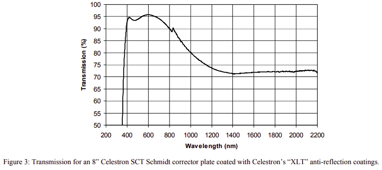

Je pense qu'il y a une erreur dans la légende du spectre de Pierre. Il a un RC8 pas un SC8.
La lame de fermeture d'un SC coupe bien le flux en dessous de 400 ou 390nm, certe il reste de l'info, mais très réduit par rapport à un RC qui ne possède que des miroirs.
Michel Verlinden
Posts: 191
Post by Michel Verlinden »
En effet Olivier, je pense que Pierre nous le confirmera.
Dommage, j'étais allé jusque 3700 A avec mon C8, j'espérais descendre encore un peu.
A propos, je viens de trouver une courbe de transmission d'une lame de Schmidt d'un celestron 8 - XLT (papier publié en 2010).
Vous trouverez des informations sur la source de ce document dans l'article suivant.
https://www.researchgate.net/publicatio ... ne_at_CFHT.
Michel Verlinden
Posts: 207
Post by Dubreuil Pierre »
Bonjour à tous
Oui Michel, Olivier a raison c'est un RC8 . il faut que je supprime le SC dans ISIS !

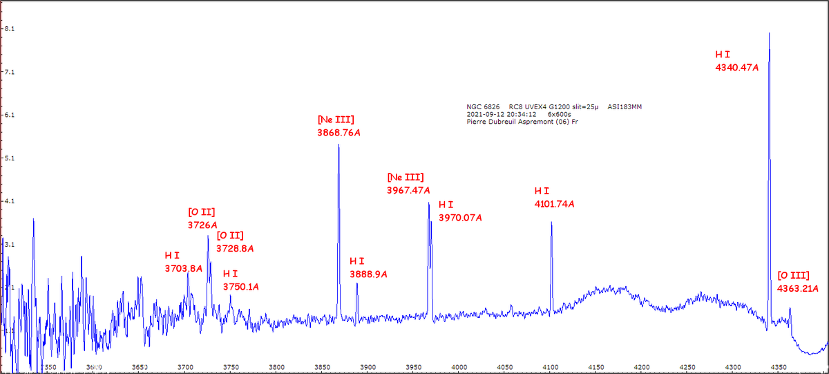

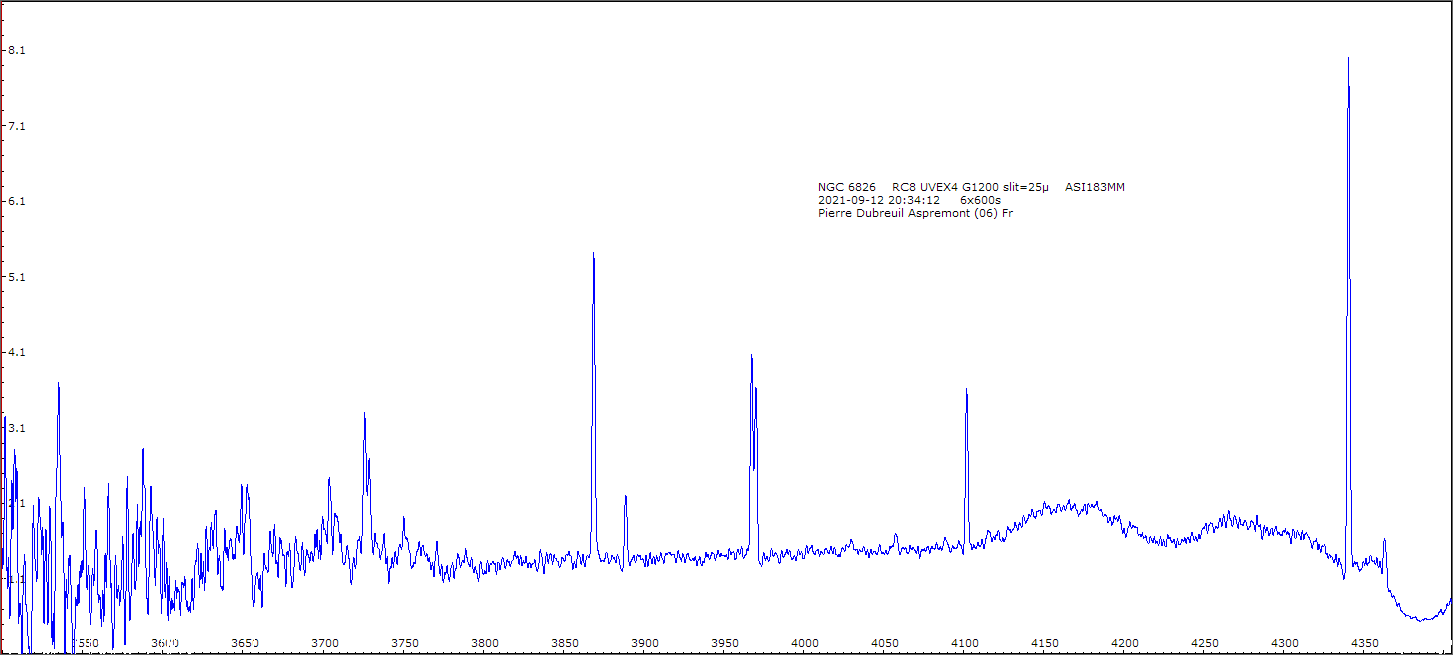

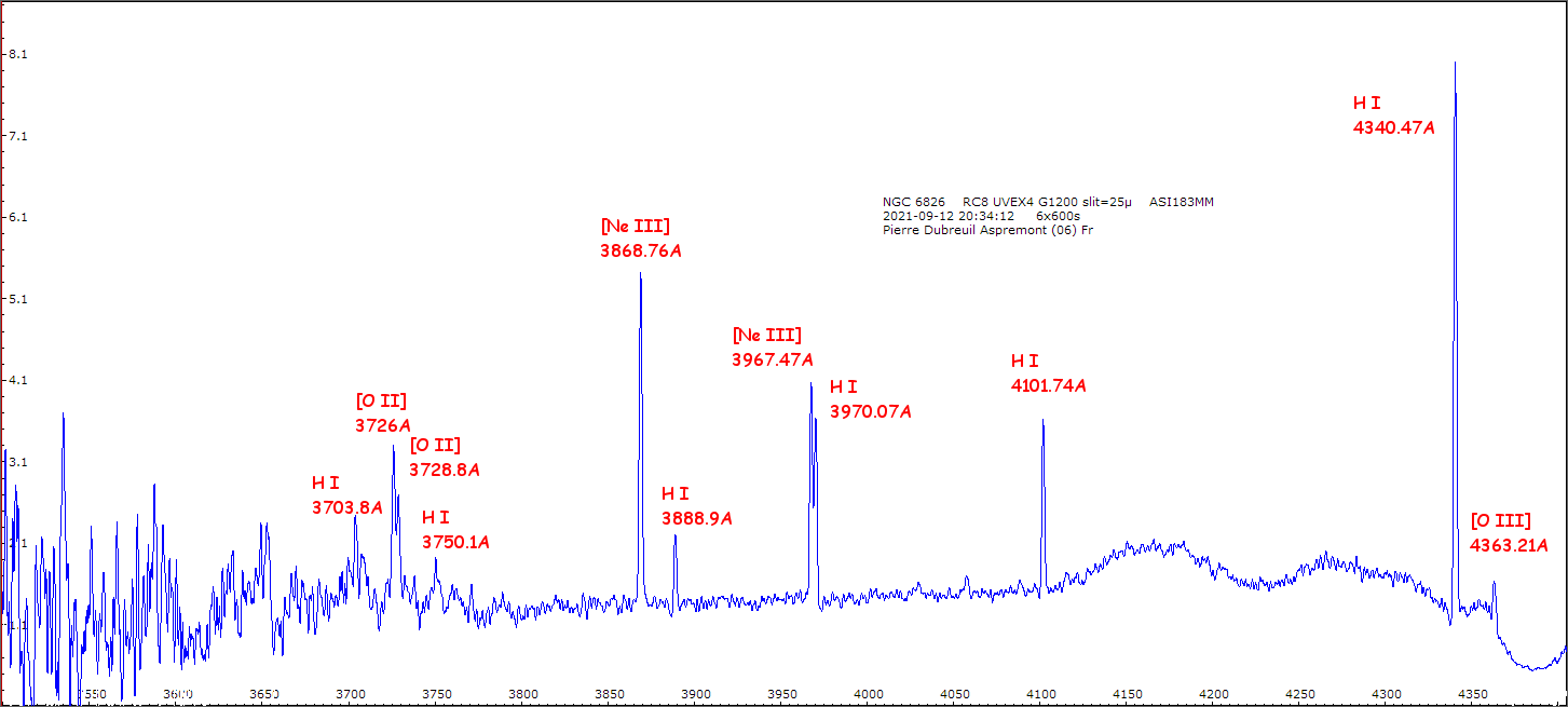

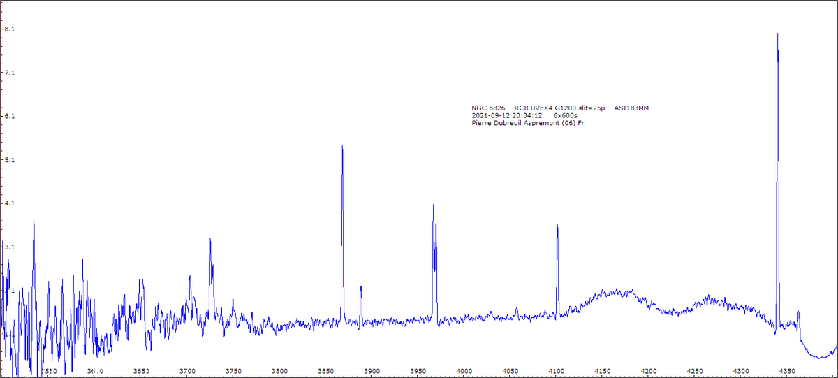

Hier soir j'ai tenté un spectre UV de NGC6826 d'une très joli bleu à l'occulaure.
L'identification des raies sont à faire, peu de donnée dans cette partie du spectre.
https://iopscience.iop.org/article/10.1086/305094/pdf
Nebuleuse  NGC6826
Nebuleuse NGC6826

Comment procèdes-tu pour la calibration en longueur d'onde? Avec une étoile de type A ou B (méthode de calibration proposée par Christian), il n'y a pas de raie hydrogène en-dessous de 3700 Ang. Donc qu'est-ce qu'il en est de la précision de la calibration lorsqu'on approche les 3400 Ang?
Cdlt,
Ibrahima.
Posts: 207
Bonjour Ibrahima
Oui, j'utilise toutes les raies de Balmer disponobles dans les spectre de l'etoile de ref.
Dans l'UV une raie de la lampe fluo-compact en complement pour registrer le spectre calibré
Le polynome ordre 2 generé par ISIS donne regulierement un RMS autour de 0.1 et 0.0x dans le rouge et l'IR sur les raies neon. La bonne linéarité de l'UVEX et le fait que l'on est pas en haute resolution donne une bonne calibration meme vers 3700A, en dessous, peut de raies sont significatives sauf cas particuliers.
Voir l'identification des raies que j'ai pu faire sans difficulté (sauf erreur de ma part !) et l'aide de François Teyssier pour les raies dans les nebuleuses.
NGC6826 UV
NGC6826 UV
