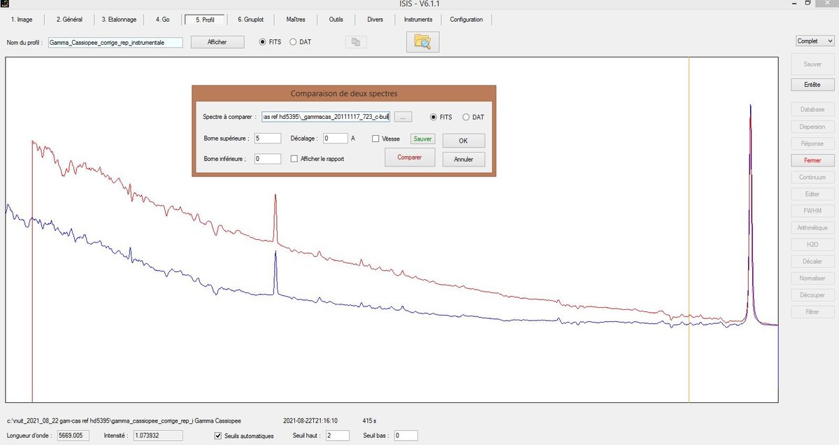

Après avoir fabriqué un spectrographe UVEX 300tr/mm avec une ATIK314L+, j'ai fait mes premières mesures cet été sur gam cas et ag peg. Ayant un problème mécanique de support de fente, j'ai utilisé une fente de 15 microns.
La calibration en longueur d'onde me semble correcte après comparaison avec des spectres enregistrés dans BeSS, mais il y a un gros problème de cohérence du continuum que j'ai mesuré qui diverge par rapport à des spectres de gam cas dans BeSS.
J'ai fait quelques essais avec plusieurs méthodes de réduction des données sous ISIS mais j'ai toujours cette même divergence :
le spectre ci-dessous: _gammacas_20111117_723_C-Buil enregistré dans BeSS(en rouge), est toujours au-dessus du mien(en bleu), pour lequel j'ai utilisé la méthode différentielle(http://www.astrosurf.com/buil/isis/guid ... method.htm) avec l'étoile de référence HD5395(hauteur=47°34' au dessus de l'horizon). Il s'est écoulé environ 50 minutes entre les prises des deux séquences(gam cas puis HD5395). Entre les deux séquences, l'écart maximal en hauteur par rapport à l'horizon entre les deux étoiles est d'environ 5 degrés :

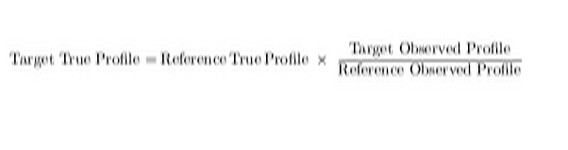

J'ai vu dans le tutoriel cité ci-dessus que la méthode différentielle permet de faire « disparaître » l'influence de la réponse (dont l'influence de la largueur de la fente) et de la transmission atmosphérique (mais dans mon exemple elle a varié entre la prise de gam cas et 50minutes plus tard, de HD5395 ) :
Extrait:
gaam cas-eq.jpg (8.14 KiB) Viewed 5534 times
On peut noter que grace au deuxième terme de cette équation : (Profil Observé de la Cible) / (Profil Observé de la Référence), l'impact de la transmission atmosphérique, mais aussi celui de la réponse instrumentale disparait. En effet, par définition, la transmission atmosphérique et la réponse étant identiques même pour ces deux observations, leur effet s'annule dans le rapport. C'est la clef de la méthode différentielle : l'état de l'atmosphère n'est pas critique. »

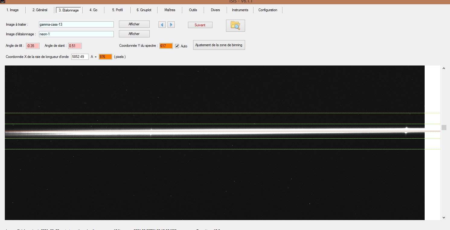

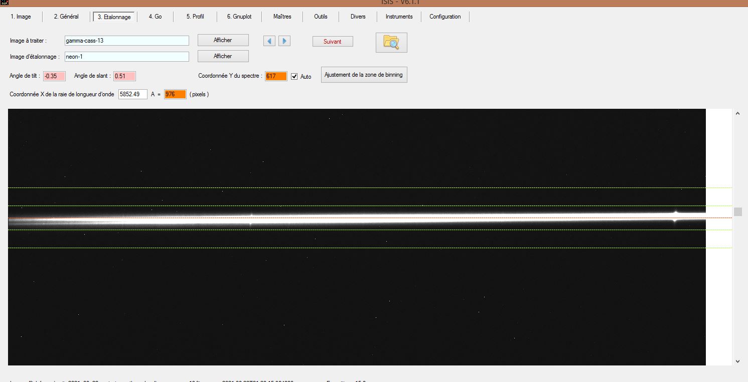

J'ai vu aussi que sur mes images brutes de gam cas (un échantillon ci-dessous), mes spectres sont assez larges en Y… et constaté aussi que pendant les enregistrements, le guidage n'était pas parfait et que l'étoile sortait de temps en temps de la fente.[/i] ""
Quelqu'un pourrait-il donc m'aider à trouver la cause de cette divergence entre les continuum ?

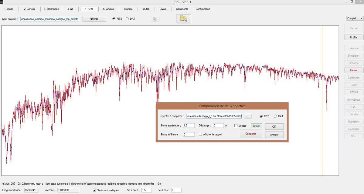

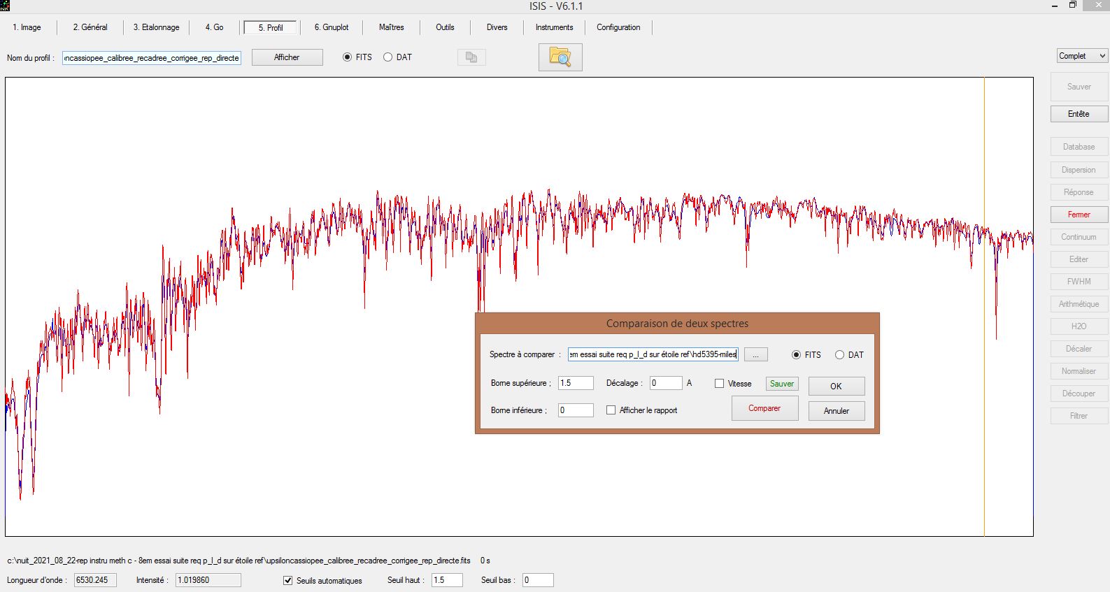

-Pour la comparaison de l'étoile de référence mesurée et traitée sous ISIS
avec l'étoile de référence de la database ISIS(HD5395 MILES), voici ce que j'obtiens : (je n'ai pas pris une étoile de type A ou B....):
Merci encore.
Michel
