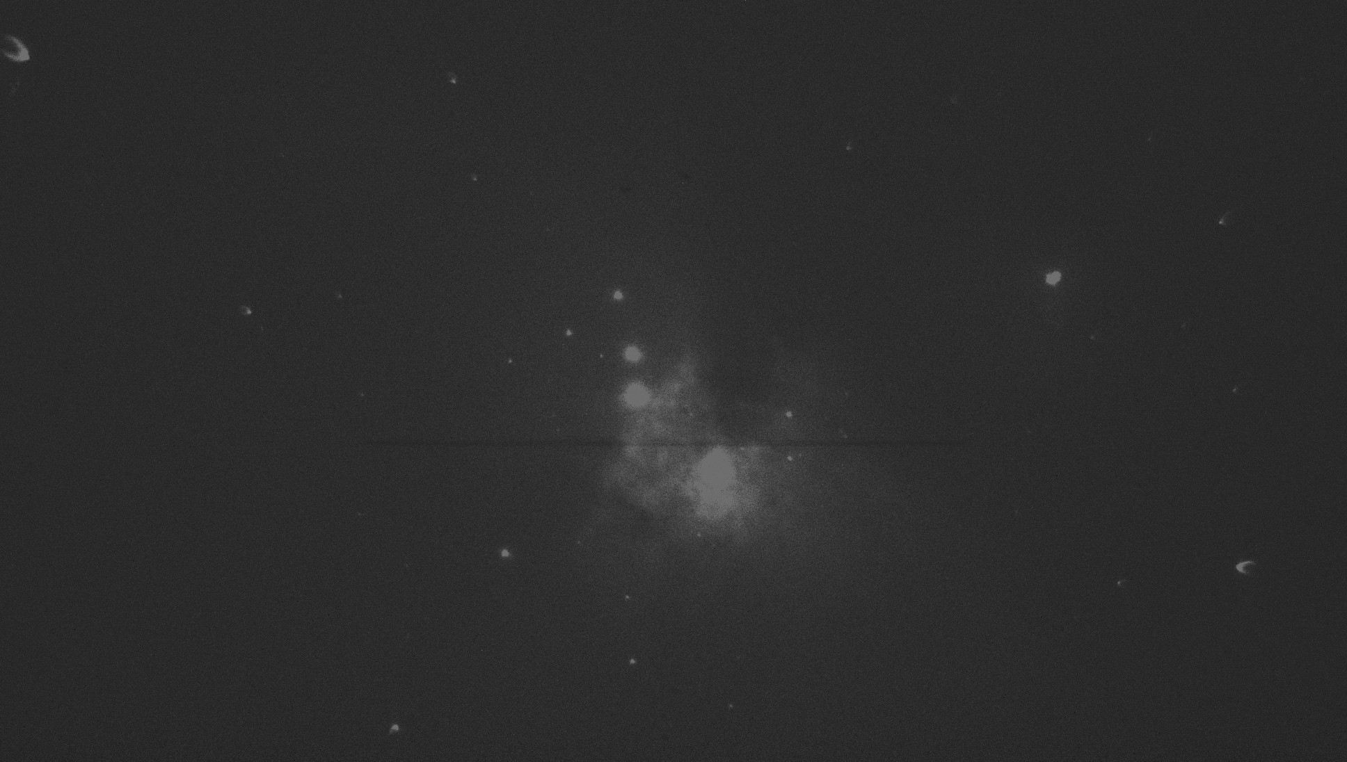

Re: CMOS en guidage pour un Alpy600 ?
Salut Etienne,
Mon 290 MM ne m'a jamais déçu. Mais ça pourrait être trop petit avec le C11.
Pour vous donner une idée du champ de vision avec mon Alpy 600, voici une image prise de PhD de la nébuleuse d'orion. Newtonian de 200 mm f/4, 800 mm avec une fente de 10 µm. J'ai aussi le 178 MM, mais je pense que le 290 MM est plus sensible. La plupart du temps, je guide avec une étoile hors de la fente.
