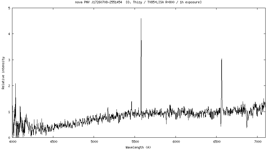

A nova has been discovered in Ophiuchus on march 27, 2012.
Here is a spectrum taken on march 31st, 2012 with a LISA spectrograph and a 85mm refractor. Spectrum shows clear P Cygni profile on Halpha:

Superbe raie Ha, surtout avec ce diamètre.
Belle nova Fer
En revanche le pic vers 5700 ressemble à un cosme pas retiré.
a+

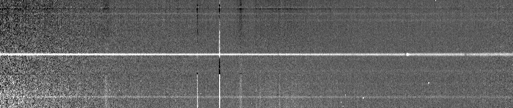

c'est le seul spectre où j'ai utilisé la fonction pour retirer les cosmiques dans ISIS (j'en avais un à droite de l'image très gênant). Mais à 5700 il s'agit plutôt d'une raie de pollution/atmosphère mal retirée... :-(

Il faut être très prudent avec la fonction de retrait des cosmiques. Si la trace du spectre est très très fine ou que l'on a une raie en émission très fine (comme c'est le cas dans ton spectre avec la raie du ciel) l'algo peut accrocher dessus et prendre ces détails pour un chapelé de cosmique, ce qui peut détruire l'aspect du spectre.
Il n'y a pas de soucis avec des spectres Lhires par exemple ou même des spectres LISA d'objets faibles, mais attention acec ce dernier spectro lorsque la largeur du spectre s'approche de 1 pixels.
Chargez les images @mapxxx qui indique où les cosmiques ont été trouvés et controler que la distribution spatiale de ceux-ci est assez homogène (bien lire la liste des fichiers intermédiaires produits par ISIS).
