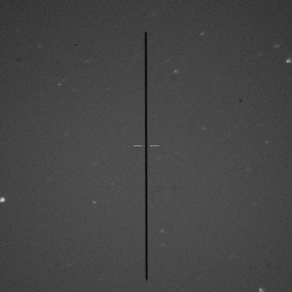

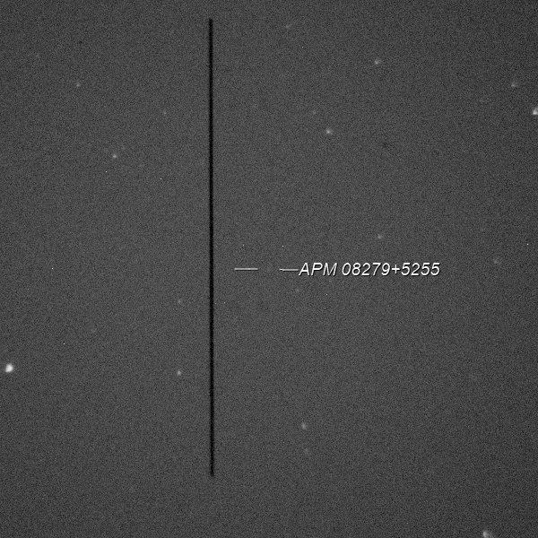

Un classique, ce quasar dans le Lynx, pas très brillant à mag 15 avec mon petit Newton 200 sous un ciel urbain.
Il est tout juste détecté sur une pose de la caméra de guidage :
Quelques poses de la caméra de guidage en fin d'acquisition :

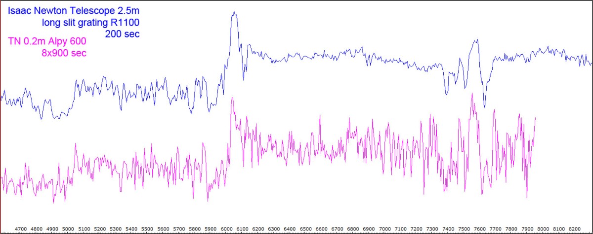

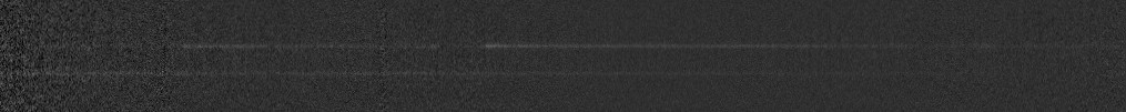

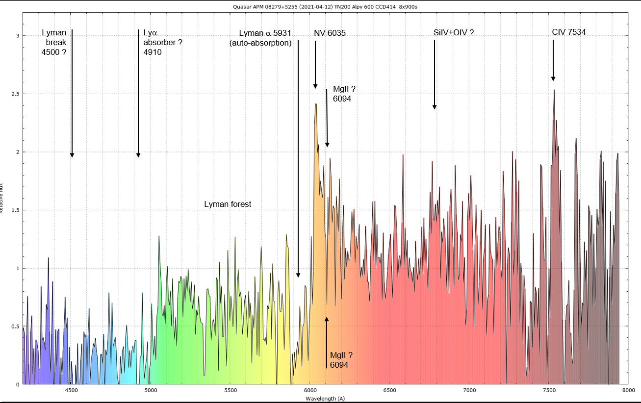

Le spectre avec l'Alpy 600 23µm, caméra CCD 414, 8x900 sec
APM spectre reechantillonné.png (166.37 KiB) Viewed 19505 times

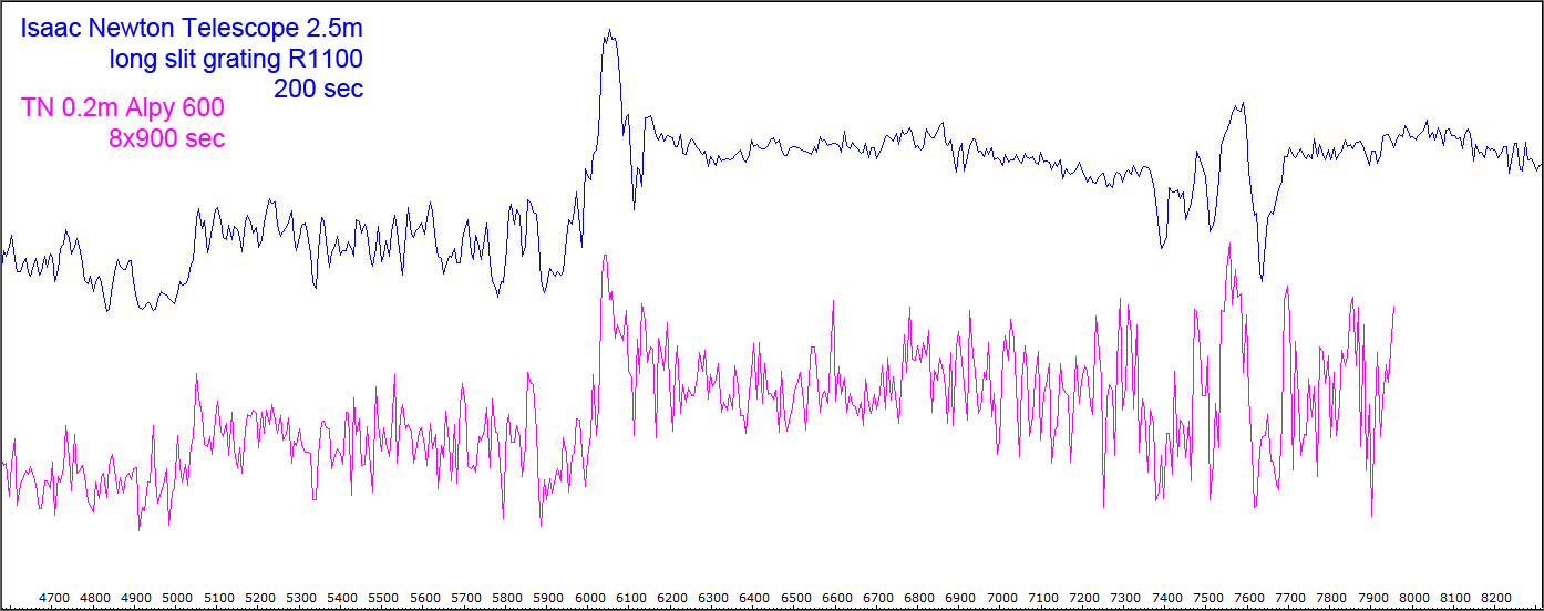

Le spectre avec le petit TN200 est comparable avec un spectre pro, avec le Isaac Newton T de 2.5m à La Palma ( SOurce : https://ned.ipac.caltech.edu/reflookup? ... .329..221B

On peut observer des choses intéressantes dans le spectre, en particulier en regard du papier de la découverte (https://iopscience.iop.org/article/10.1086/306213)

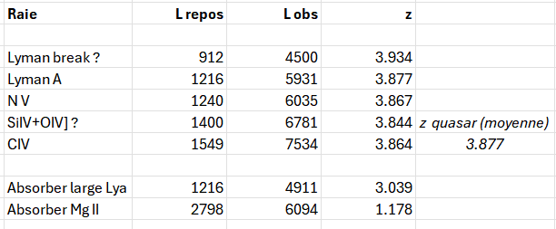

Les raies Lyman a, NV et CIV sont une signature clairement visible sur le spectre qui permettent de mesurer son z à 3.9
On devine aussi le Lyman break compatible avec le z.
Analayses raies APM.png (15.81 KiB) Viewed 19503 times
Autre chose de très intéressant : dans la ligne de visée entre le quasar et nous il y a de la matière intergalactique qui produit des raies en absorption à différents z plus faibles. Ca génère la forêt de Lyman qu'on devine dans le bruit. Peut être aussi une large bande Lyman alpha en absorption qui correspondrait à un grand nuage d'hydrogène à z 3.
Enfin, on détecte une raie en absorption à z 1 qui d'après les auteurs du papier correspond à la raie MgII de galaxies dans la ligne de visée. C'est une caractéristique du spectre qui leur fait dire que le quasar est amplifié par un effet de lentille gravitationnelle généré par une galaxie à z 1. L'effet de lentille permet d'expliquer la luminosité du quasar qui sans cela aurait été au delà de la limite d'Eddington.
